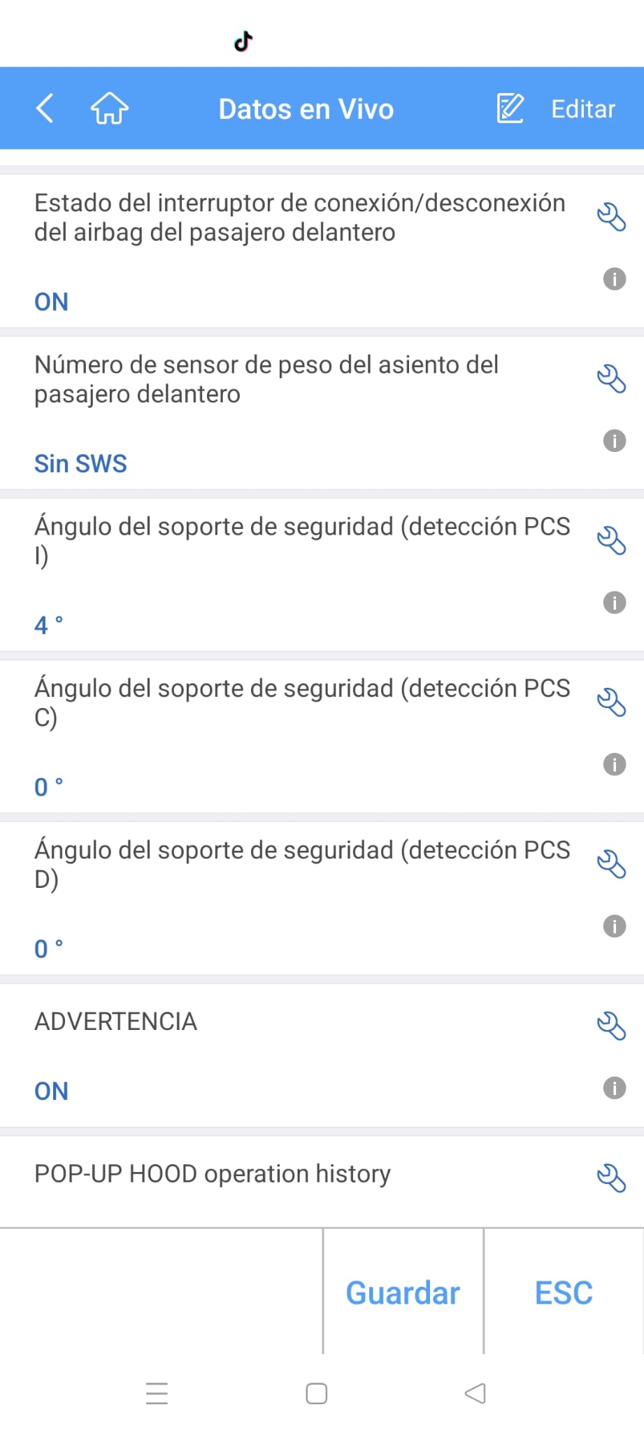

Hola no encuentro la opción de leer los datos del sensor en el autel, alguien me puede decir donde está?

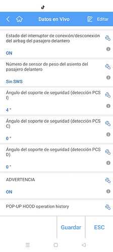

ya he encotrado la opcion en el autel, resulta que tengo el sensor del lado izquierdo en 4 grados, el central y el derecho estan en 0, el problema es quie ningun taller se atreve a arreglarlo me dicen que lo lleve a la honda, pero honda me quiere cambiar la barra entera, ¿Como se ajusta con la mano?, ¿hay que aflojar algun tornillo y llevarlo al sitio, y luego lo aprietas?
Hola compi, podrías indicar como se llega a la opción en el autel?
la ruta es, diagnostico-unidad de control-srs-elevacion del capo-datos en vivo, ahi te sale los 3 sensores, si lo solucionas dime como lo has hecho por favor.

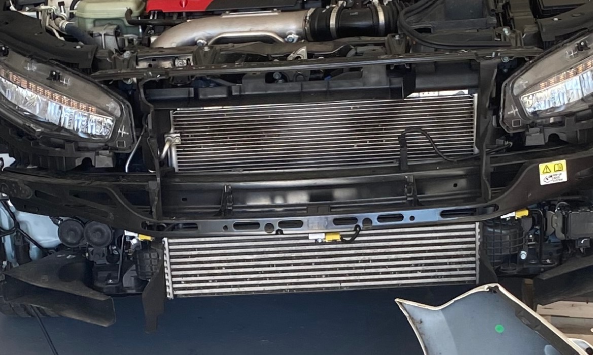

Un compi de mi ciudad tiene también fallo en el sensor de un lateral, le voy a comentar esto y a ver si quiere que saquemos paragolpes y le echemos un ojo, si resolvemos lo que sea te escribo
Gracias, te agradecería mucho que me informaras si lo arreglais.
mira que he sacado la defensa alguna vez pero ya no me acuerdo si los sensores estaban atornillados en plástico o en metal . si es metal yo sacaría el tornillo y doblaría el metal que lo sujeta sin mas. no tengo mejor foto :sweat_smile:
