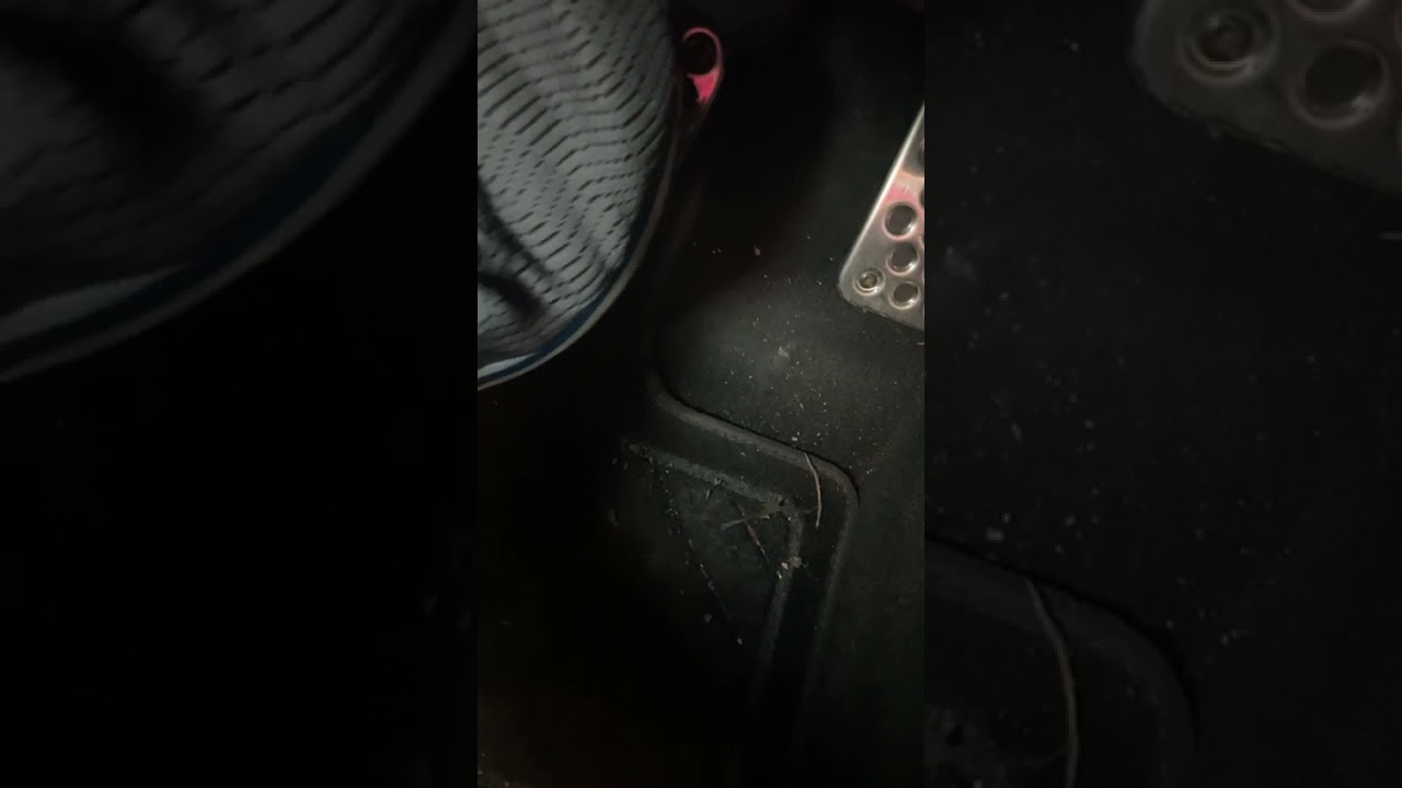

Total, hoy lo he llevado de nuevo, me han confirmado que purgaron entre 2 personas y ABS desde maquina de diagnostico. Me han repetido el proceso hoy, y aquí dejo el video de cuando lo he recogido:
