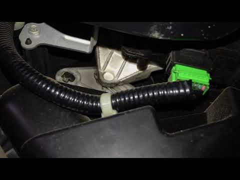

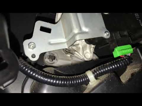

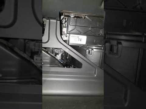

Investigando encontre varios videos del foro yanki…y tambiene ncontre esto lo dejo por aqui por si alguien le suena.
justamente es el mismo ruido, pero no me queda bien claro en que parte se encuentra esto.
Aqui ya solucionado
