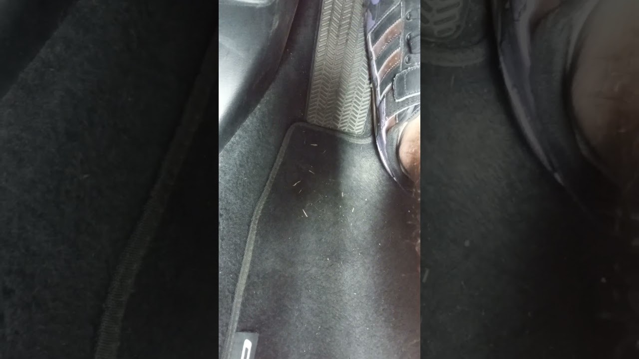

@Adrrix aqui esta el enlace al video. Justo despues del “clac” de soltar de golpe el acelerador suena el soplido que comento. Tambien tengo que decir, que no lo dije en el post oirignal, que llevo filtro de aire KN. Igual este hace que se escuche mas y solo son paranoyas mias. Espero que se escuche bien. Gracias!
Eso es la valvula de descarga que evita que se acumule la presión y dañe el turbo. Sopla dentro de los tubos de la admisión por eso con el kyn suena mas.
Es lo que me imaginaba. Muchas gracias me quedo mas tranquilo. Mi coche anterior era un Suzuki sx4 atmosferico entonces no habia tenido nunca turbo. Gracias!!!
