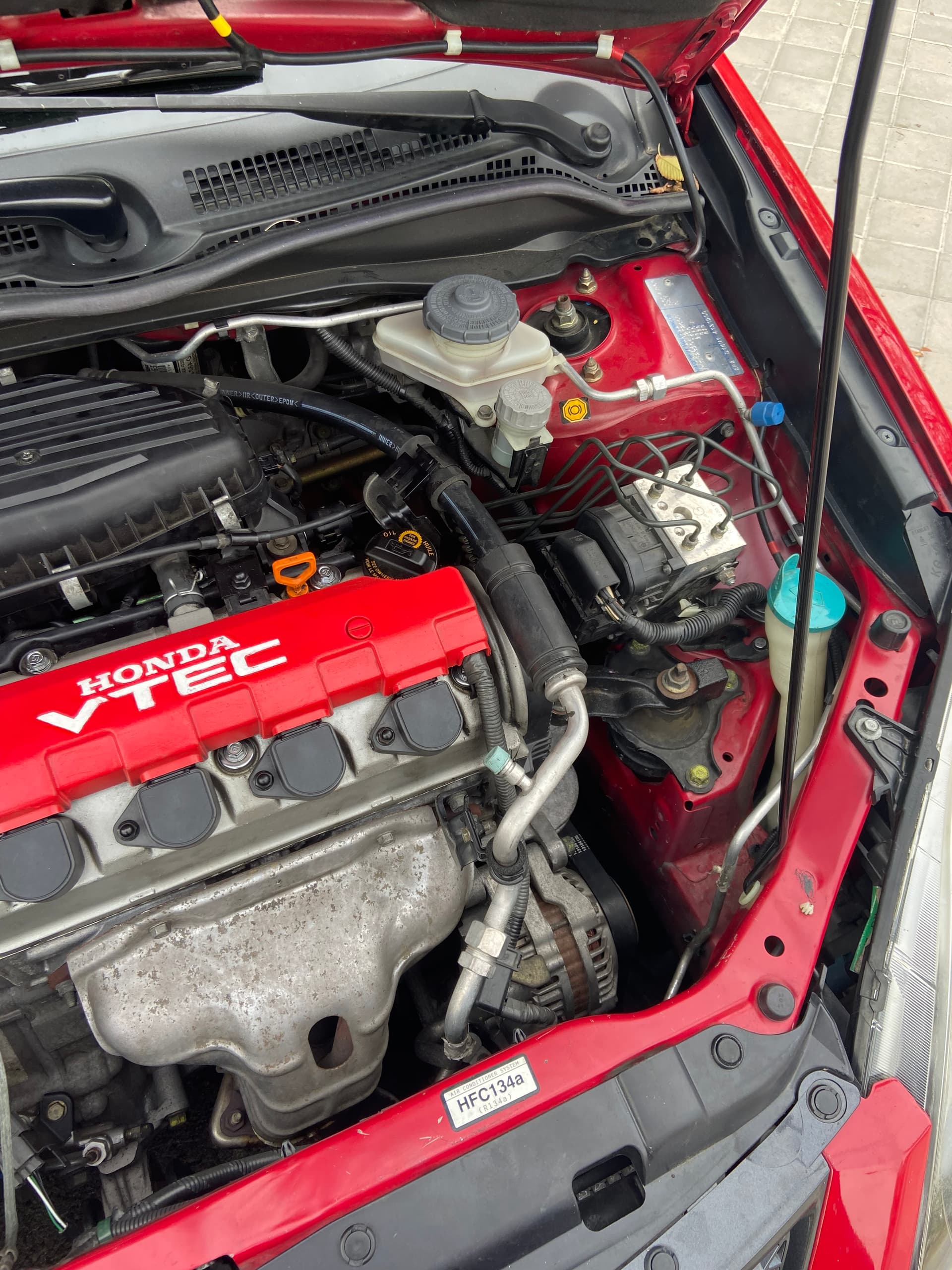

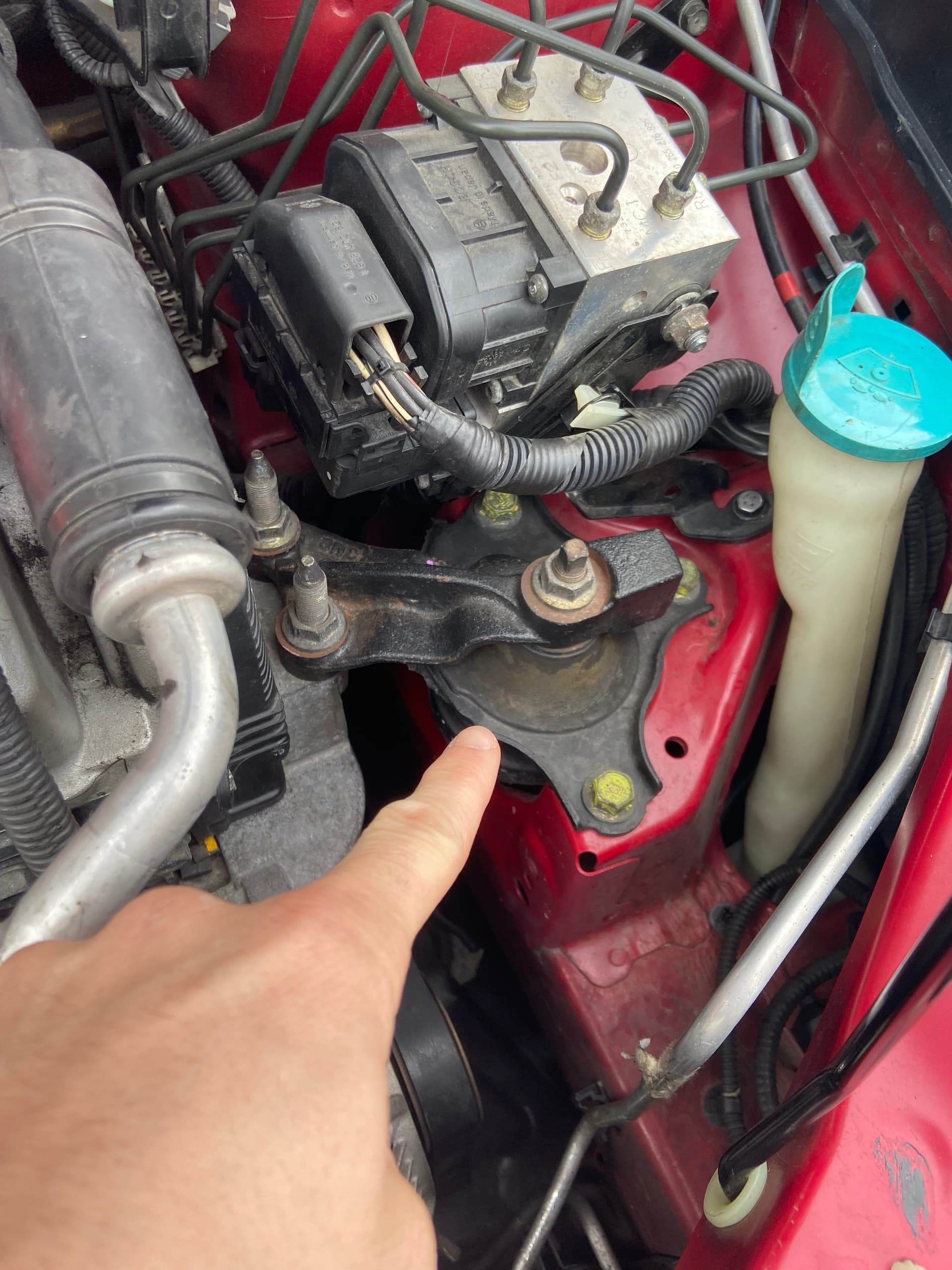

Buenas gente, me pregunto que es esta pieza o si solo es el soporte del motor.
Lo pregunto porque mi otro ep2 se ha roto y ha soltado algo de aceite? Agua? No me queda Claro.
Y simplemente por saber qué pieza es y cuál es su función.
Gracias de antemano
Actualización , por fin he encontrado un diagrama que muestra la pieza tras 40 diagramas visitados.
La pieza HM-054 ahora toca buscar ver que le ha pasado
Sí, tiene pinta de soporte y si ha soltado líquido es porque algunos bujes, para evitar ruidos, llevan dentro aceite. Por ejemplo del octava al novena gen, para evitar los ruidos de la suspensión trasera a cama vieja, montaron precisamente bujes de ese tipo.
Morrillu: ahora me suena a cama vieja este..
Muchas Gracias!
SI es justo eso, una almohadilla de soporte y tiene aceite justo para evitar ruidos y amortiguar mas.
Muchas gracias!
