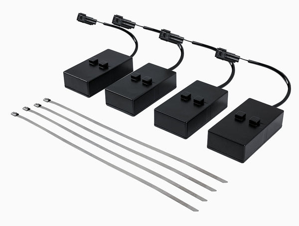

Si la opción del clinex (o derivados no te convence), siempre puedes ir a lo clásico. Pero entonces, el testigo de la adaptativa dará error y por lo tanto, solo hay una solución: sumar 300 euros al montante…

vamos, resumiendo, que o bien paso por el aro y sigo OEM o bien monto kits completos pero, o quito el aviso con el aparato ese adicional o voy con el…

pero se que habláis bien de ellas… lo que me tira, es perder la adaptativa… bueno, quien dice perder, dice tener el aviso en pantalla todo el día… o solo cuando se pulsa el botón?
xq si es lo segundo… lo tengo más fácil
El aviso se queda siempre. Prueba a desconectar un conector de un amortiguador y verás el fallo
Lo encontré para el nuestro buscando información por ahí. HKS SUSPENSION ERROR CANCELER
De normal esta por ±450€
