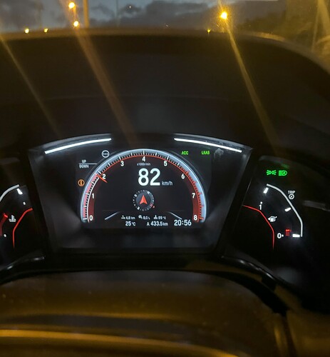

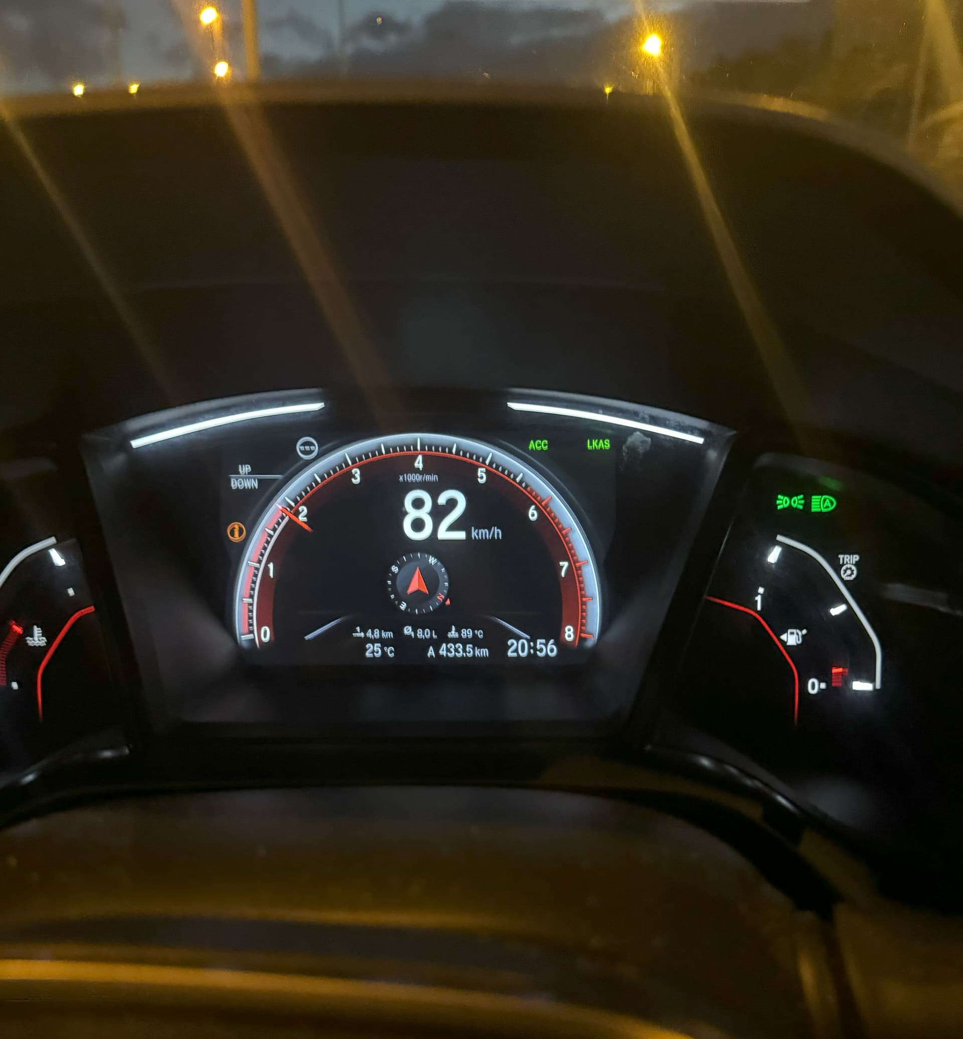

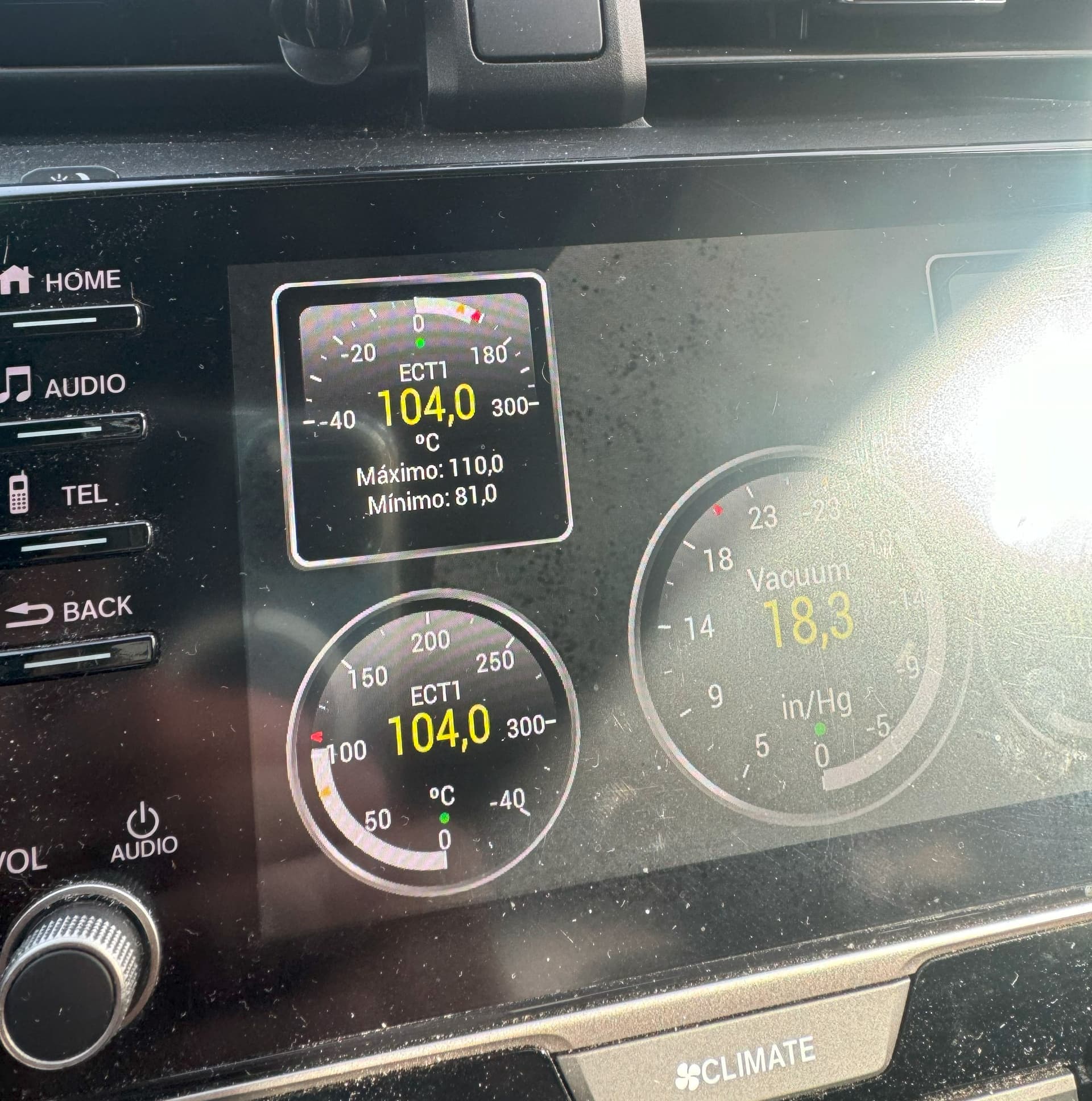

No me cuadra que cuando subo por la TF5, los que son de Tenerife saben que carretera me refiero (es un poco mas empinada que la subida del casino de la A6), la temperatura este sobre 85-89 grados, como se ve en la imagen 1.

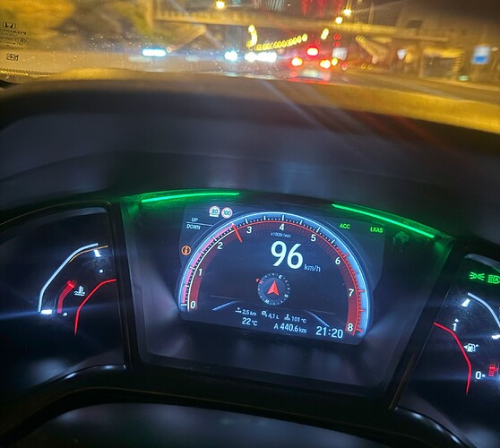

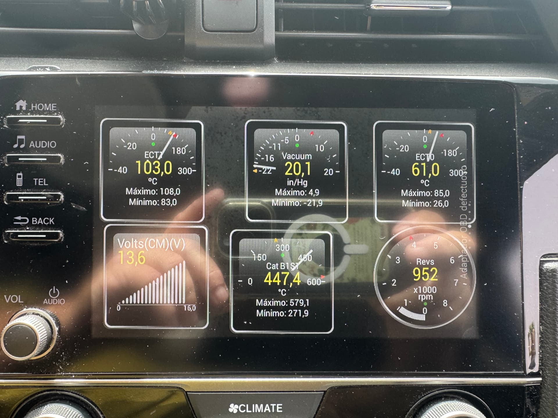

Y cuando bajo por esa misma carretera 25 minutos más tarde este sobre los 101 grados, imagen 2.

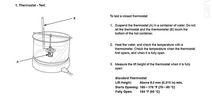

Lo más extraño es que en el manual de taller de honda en la prueba de termostato dice:
Comienzo de apertura 76-80 grados
Totalmente abierto 90 grados

Precisamente la menor temperatura es cuando voy subiendo una pendiente de un 8% más o menos, y la alta temperatura es cuando voy bajando esa misma pendiente. Por ciudad en S/C llega a los 106 grados, sin muchas retenciones.

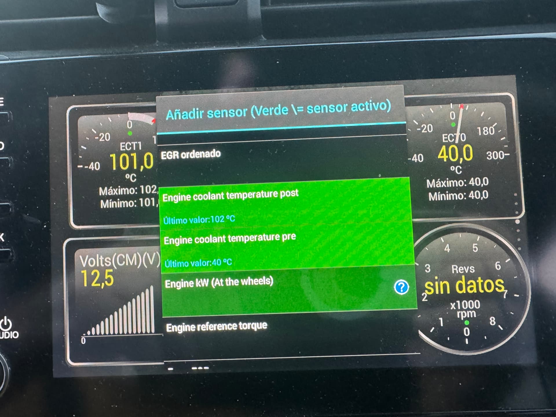

El ECT2 a mi no me sale solo ECT0 y ECT1, esto quizás sea por el obd2 que tengo yo
Y gracias por la rapidez en contestar.
Se me hace muy raro que llegue a 102 grados teniendo el radiador a 40. O el OBD no es muy fiable o habría que revisar que haya suficiente refrigerante y el termostato.

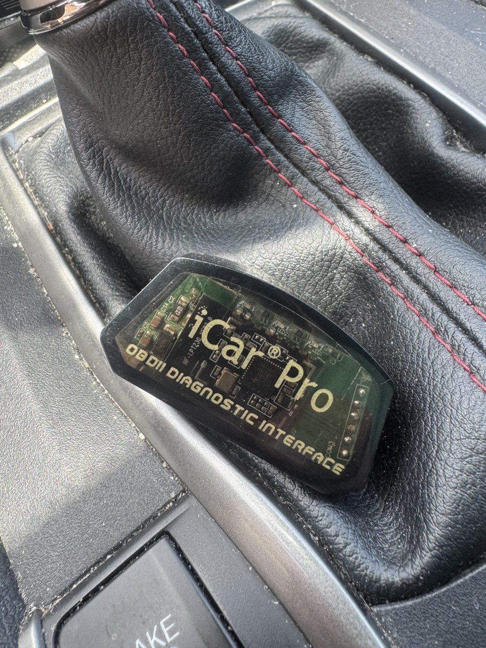

Tengo este OBD y el autel
En el autel si me sale ECT2, temperatura de aceite, nivel de aceite, temperatura batería, etc..

kytos, hice la prueba y bueno algo raro hay porque llegó a 107 y no saltó, hoy hice otra y también llega a 107 y 108 y mientras el ETC0 este por debajo de 85 no salta el electro, el termostato si abre no sé a qué temperatura porque he subido a la laguna y bajado viendo he bajado el ETC0 no se ha movido de 26 llegando el ETC1 a 106, cuando ya he parado y le he puesto a 3000rpm ha subido la ETC1 hasta los 108 y no saltar y cuando ha llegado el ETC0. 85 salta el electro y el ETC1 estaría entre 103 o 105.
Líquido tenía, le he rellenado un pelín, muy poco ni un botellín y cuando miré había rebosado por el tubito de alivio
La foto se ve la temperatura alcanzada
