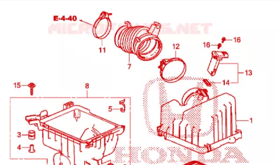

Pregunta rápida: ¿Alguien sabe de algún repuesto/solución similar para cambiar el tubo que une la admisión con la entrada del turbo en los 1.6?
Es la pieza número 7:
No me apetece amochar los más de 150€ que me piden, la verdad :joy: y haciendo caso a uno de youtube, la he liado un poco al pegar la raja que tengo con superglue y poniéndole silicona de juntas. Por fuera “bien”, pero por dentro, como se deshaga el superglue o la silicona, el turbo me mandará a mi casa. :sweat_smile:
Por si sirve, con el calibre he medido ambos extremos del tubo, y reduce de 81 a 66 mm. Cualquier idea es bienvenida!

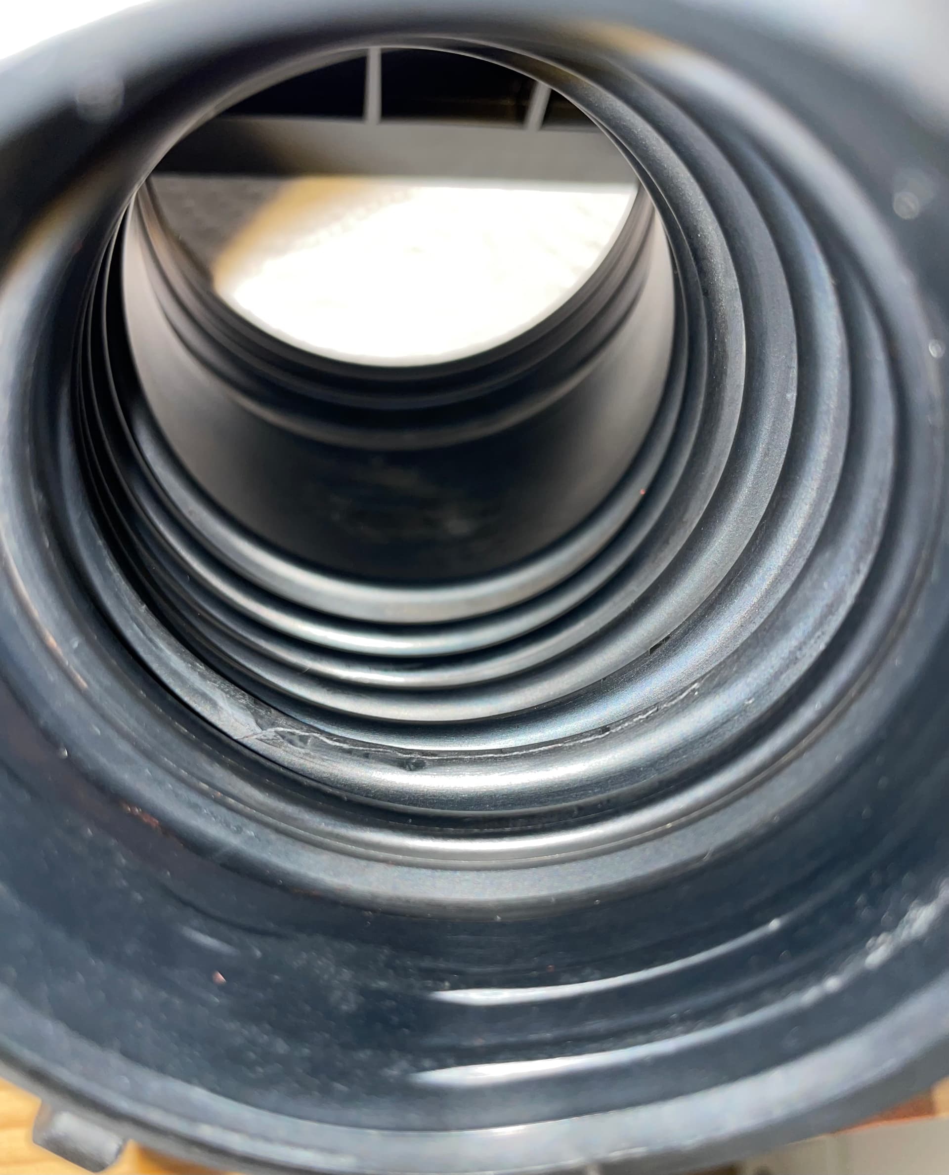

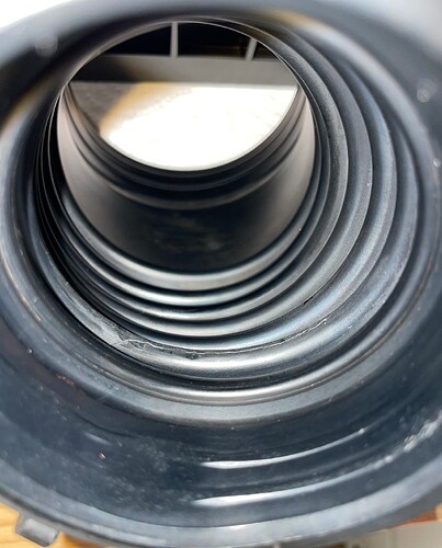

Al final lo he dejado así por dentro:
Bastante apañao sin rebabas de superglue, y por fuera con la silicona en el surco. :ok_hand:
Esta bien apañado, aun así le puedes pasar un poco el soldador por dentro para dejarlo lo mas suave posible sin rebabas y sin ningún tipo de “impureza”, pero no se ve mal
Buenas!
No sé de donde sacas lo de 150€, la pieza (carísima) original son 68€, ya que pones la imagen… Pues pon la referencia :rofl: 1722859NG00
Si vas a algún s.o. Honda (llama antes) te deberían proporcionar la pieza a un precio similar al del enlace.
Si la quieres más barata, con poner esa referencia en Google te salen recambios de AliExpress, Ebay…
En los 1.6 idtec de la generación anterior (la que yo tengo) he visto bastantes que rompen fácil y mucha gente ha pillado esos recambios de AliExpress, ebay (mas en UK)… Y parece que contentos, aunque no se sabe si realmente cuanto duran, que lo mismo hasta pueden durar mas
