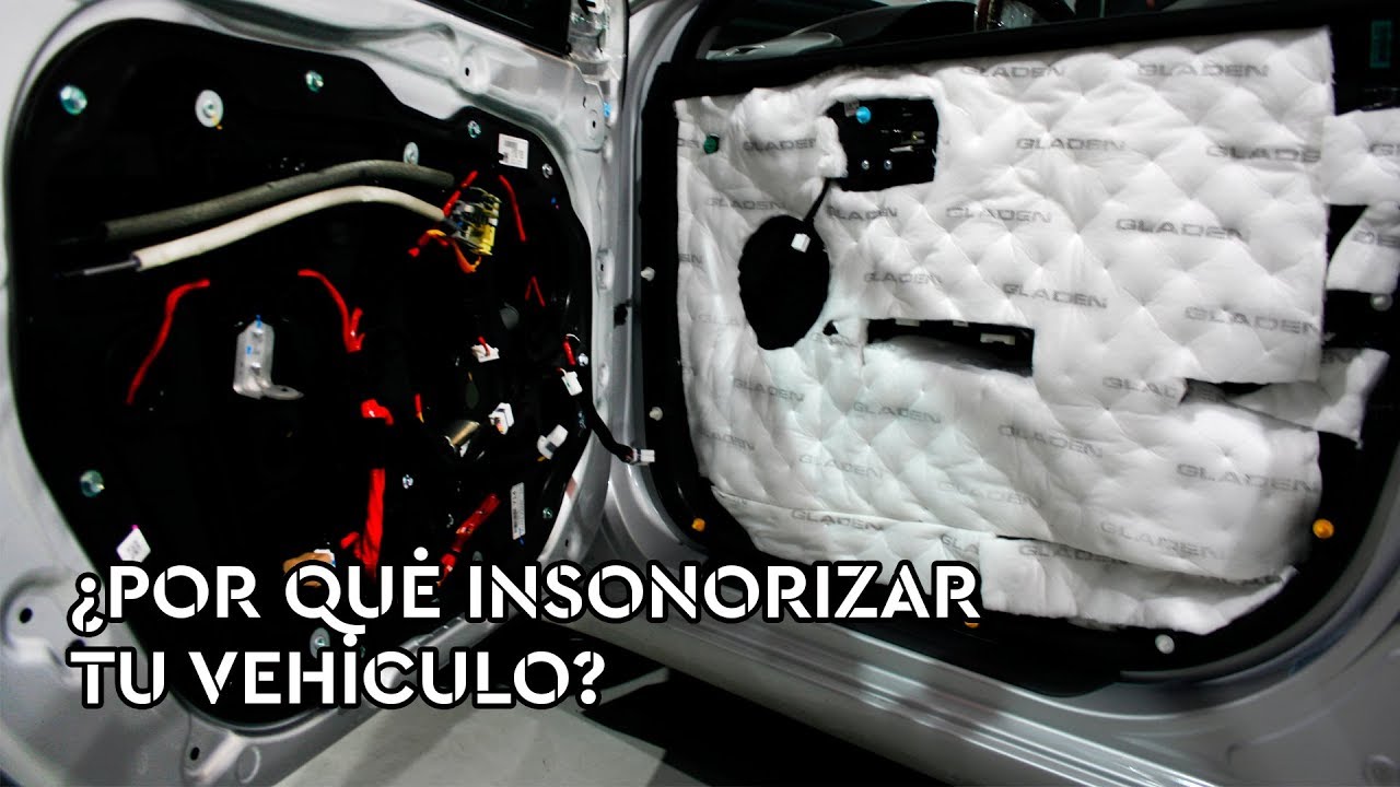

Me llama también la atención tu futuro proyecto de “panel insonorizador”. Sabes de gente que ya lo hizo y que resultados dan? Es quizá de las pocas pegas “grandes” que le encuentro al coche. Si se puede solucionar aunque sea parcialmente sería un puntazo.
EDIT: Quieres hacer algo así?
PD: Quiza sea mejor abrir otro hilo con este tema…
