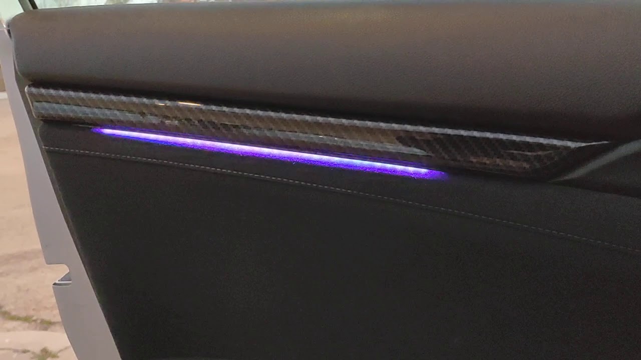

Esa tira debería ser igual de larga que la pieza de plástico, queda algo rara así cortada por la mitad

Bueno, pues hoy aprovechando que he desmontado medio coche para recolocar el cableado de las taloneras iluminadas, me he puesto a empezar la instalación del susodicho pack.
Decir que hoy solo me ha dado tiempo a pre-colocar el cable principal por el coche, y conectar la puerta del conductor, porque pasar el cable por el tubito de goma hacia la puerta se las trae…
Cuando termine de instalarlo, ya me pondré a jugar y ver exactamente que colores tiene y como funciona.
Hasta entonces, os dejo con un pequeño vídeo de la prueba que he hecho tras instalarlo para ver que funcionara.

Me lo hubiera pillao si la luz hubiera sido igual de larga que la pieza d carbono, a ver si sacan una así…

ayer continué un poco con la instalación, aunque aun no he terminado.
El cable principal tiene varias divisiones y 5 conectores. Está pensado para llevarlo por debajo de las taloneras y pasarlo por debajo de los asientos traseros.
Los conectores tienes que pasarlos por el pasacables de cada puerta, teniendo el del conductor 2 conectores, uno que se conecta al controlador de las luces y el otro a la tira led. Despues cada puerta tiene el conector para su tira led.
Me habría venido bien tener alguna guia de electricista, de las que se usan para pasar los cables por el pasacables, Pero bueno, doy gracias a que son cortitos, porque se las traen…
El pasacables delantero me ha costado horrores volverlo a recolocar (la parte que da al coche, no a la puerta).
Mi intención ayer era colocar las dos puertas traseras, pero me tuve que conformar con dejar el cable metido en cada una de las puertas.
Esto ha sido porque no se si el kit estaba pensado para el sedan y este es el hatchback o algo, pero los anclajes de la tira de plástico no se correspondían con los de la puerta, así que me tocara bajar taladro y dremel para apañarlo…

Bueno, pues le acabo de echar otro par de horitas y he podido hacer las dos puertas de la derecha
como ya he comentado, para la puerta trasera me ha tocado usar el taladro y cortar las pestañas (tanto del marco de la puerta como de la tira de plastico)
y este es el resultado del lado derecho
(en estas 2 últimas fotos la camara lo ha captado casi como blanco, pero son colores bastante fuertes, fijaos en los reflejos de lo que ilumina)
ya solo me falta la puerta trasera izquierda y GG
