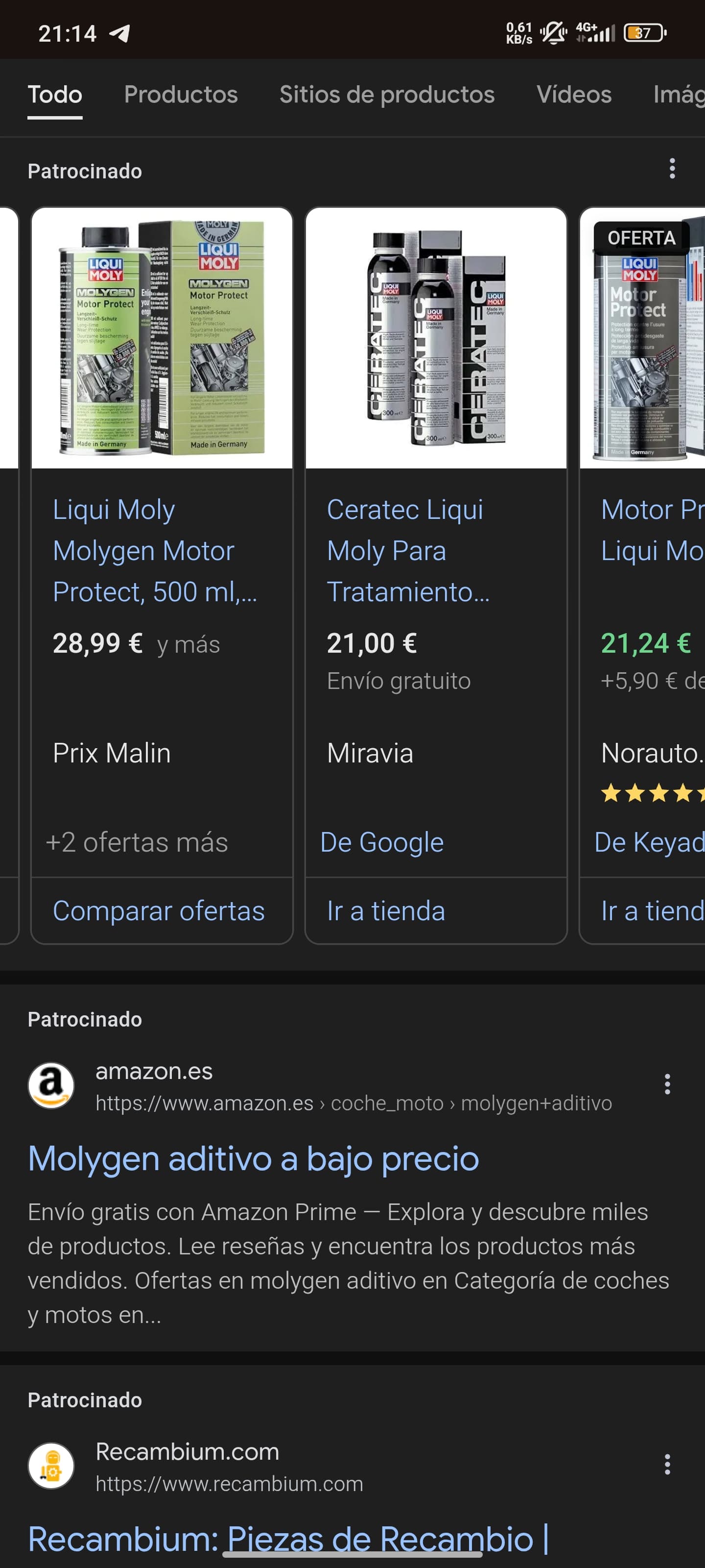

Últimamente veo que está muy de moda el promocionar los adivitivos antifricción para motores y aunque he leído en el manual que no son necesarios, significa que son incompatibles o dañinos para el motor?
No se si alguien los usa y si ha notado algún cambio? Porque entiendo que aunque hagan su función notarse como tal me parece difícil para el usuario
Lo que no llego a entender como afecta al motor, ya que todo lo que se añade de producto se resta de aceite, no se hasta que punto será bueno
Lo mejor es usar un buen aceite y dejarse de aditivos.

No se puede dar una respuesta global sobre los aditivos. La mayoría aportan, lo que quitas de aceite suele ser una birria comparado con lo que te aporta el aditivo.
Ahora, si quieres que te vaya bien de verdad has de saber sobre el tema; que coche tienes y según el aceite que le eches te conviene uno u otros aditivos.
De los aceites de la captura; el Molygen en general puede venir para casi cualquier aceite pero con la mitad te sobra, teniendo un carter pequeño como el de estos gasolina yo echaría 1/3. El Ceratec ya depende si el aceite lleva molibdeno y/o boro pues quizá sea innecesario.
Pero eso, lo más importante puede ser combinarlo bien con tu coche y aceite
La cosa es que, teniendo buenos aceites como el amsoil ss, ravenol y demas, con su pack de aditivos estudiado por el fabricante no se por qué alguien andaría inventando y experimentando mezclar con aditivos externos, al menos en un motor relativamente nuevo, moderno y sano. Otra cosa es que tengas un motor antiguo que le venga bien algo en específico.
