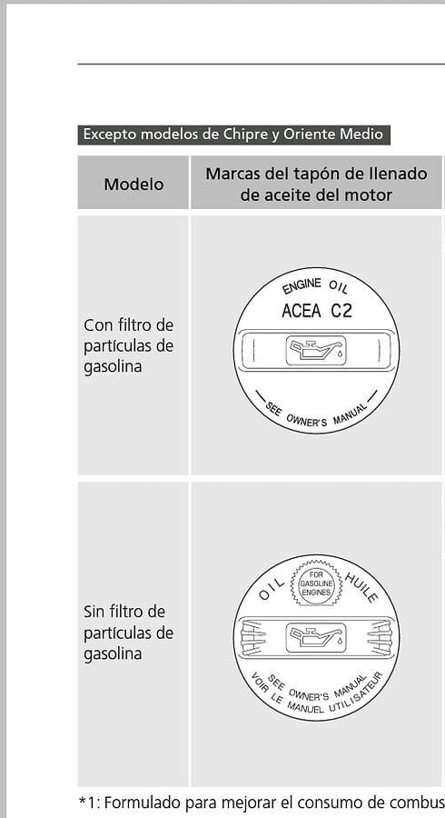

Si, lo único que hay diferencia entre si lleva fap o no, no? Y ahí cambiaría entre A5/B5 a C2 no?
Usa siempre un 0w20, si tienes el tapón que indica que tienes el “filtro” de partículas de gasolina, tienes que buscar que sea además un 0w20 bajo en cenizas. Una muy buena opción para los que como en mi caso, tenemos el tapón qué dice Acea C2, es este ravenol que es muy bajo en cenizas:

Buenas tardes, tengo un civic 1.5 de finales de 2019, en el tapón pone ACEA C2, por lo que es de los que llevan filtro de particulas. Tengo instalado downpipe de PRL catalizado, por lo que entiendo, le podría echar el aceite de amsoil, ya que el downpipe de PRL imagino que no llevará FAP. Estoy en lo cierto?
Yo tengo un 1.0 de 129cv del 2017 y no llevo filtro de partículas. En el tapón no aparece nada.
Honda ha hecho una chapuza poniendo “C2” en los tapones, supongo que habrá reutilizado los tapones de los diesel sin mirar nada.
C2 es mid saps (no confundir con low saps; C1 y C4) y sólo está en aceites W30. Para los aceites W20, mid saps, es acea C5 y su sucesor, C6.

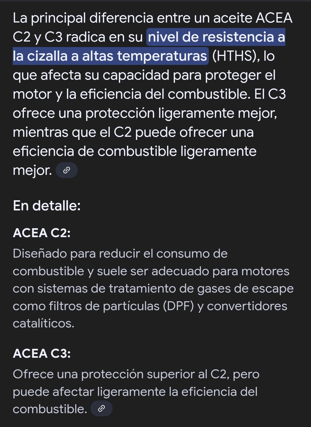

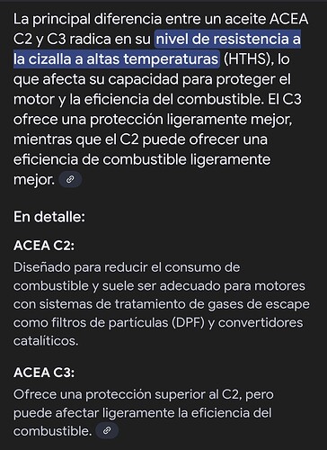

Y que opinas de ponerle un 0w-30 C2 a uno que no lleve fap?
Yo había escuchado que tampoco pierde propiedades por mucho que sea mid saps.
Pues eso de que no pierde es una auténtica tontería. Que hay aceites mid saps mejores que full saps? Por supuesto, un full saps mierda va a ser peor que un mid saps bueno tipo Ravenol. Pero dos aceites similares por lo general va a ser mejor full saps ya que tiene más aditivos, si no directamente harían todos mid saps y se quitan de líos.
Puedes usar un 0w30 C2, el motor no romperá si esa es tu duda, pero tambien puedes usar un 5w40 C3 que seguirá sin romper.
Ahora, si puedes usar un 0w20 y encima full saps por no llevar fap pues es lo ideal para el coche.
Lo de que viscososidades más altas protegen más es un poco mito, si el fabricante te dice que uses 0w20 es porque va a proteger lo suficiente a no ser que vayas a circuitos o siempre estés de tramo que puede calentarse más el aceite. Menos viscoso, el coche tiene menos resistencia en el motor por lo tanto se moverá mejor, más fácil y consumiendo algo menos.
Y encima C2, que “pierdes” la parte extra de adititivos que te daría un a5/b5 o cualquier full saps.
Y bueno, al menos no has dicho W30 C3 que serían aún más viscoso…

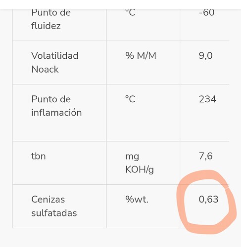

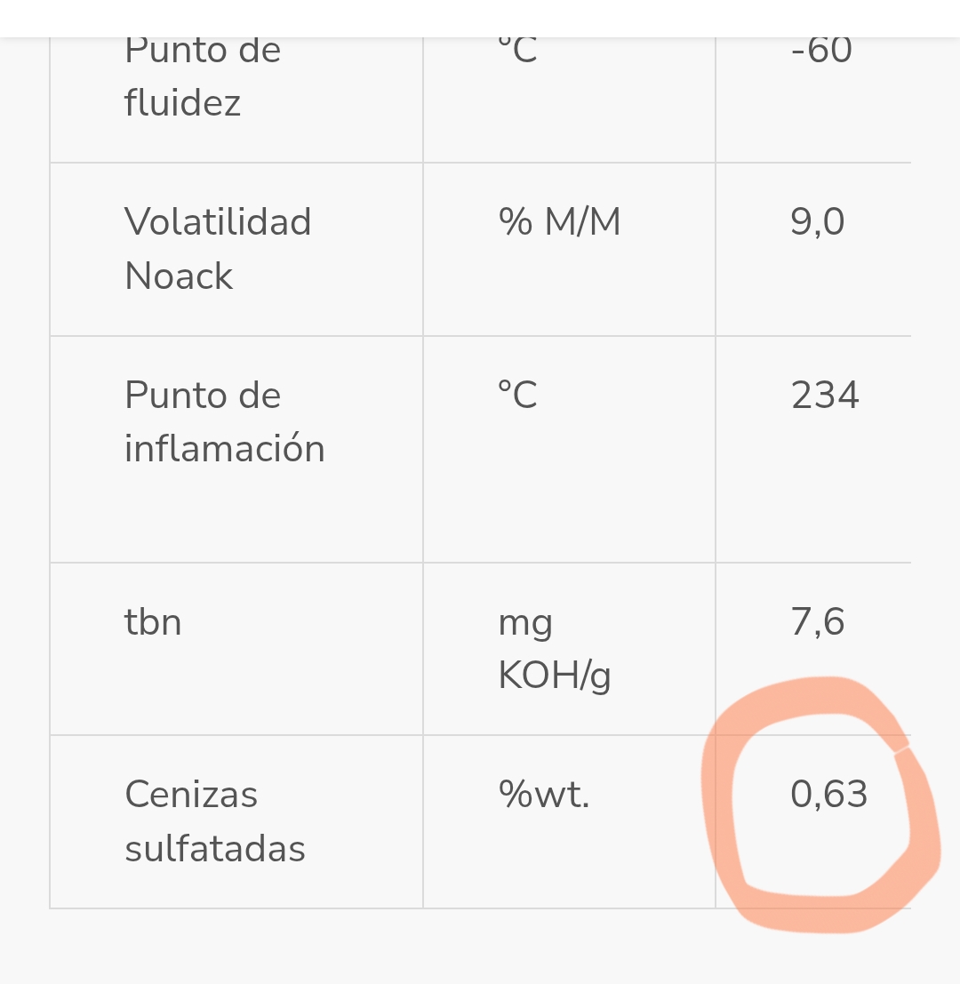

Yo después de investigar opte por el ravenol 0w30 VSW está catalogado como un ACE3 pero con unas cenizas en 0,63, penaliza un poco en consumo, pero creo que compensa en protección y cenizas, vengo de tapón C2
