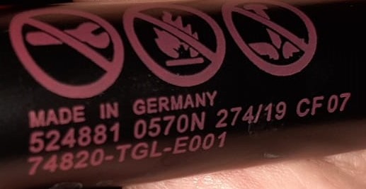

Estos son los del Sportline
Muchas gracias @jasggg . Muy amable…:+1:. Miraré por alguna página a ver si los encuentro.

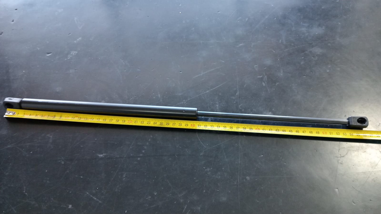

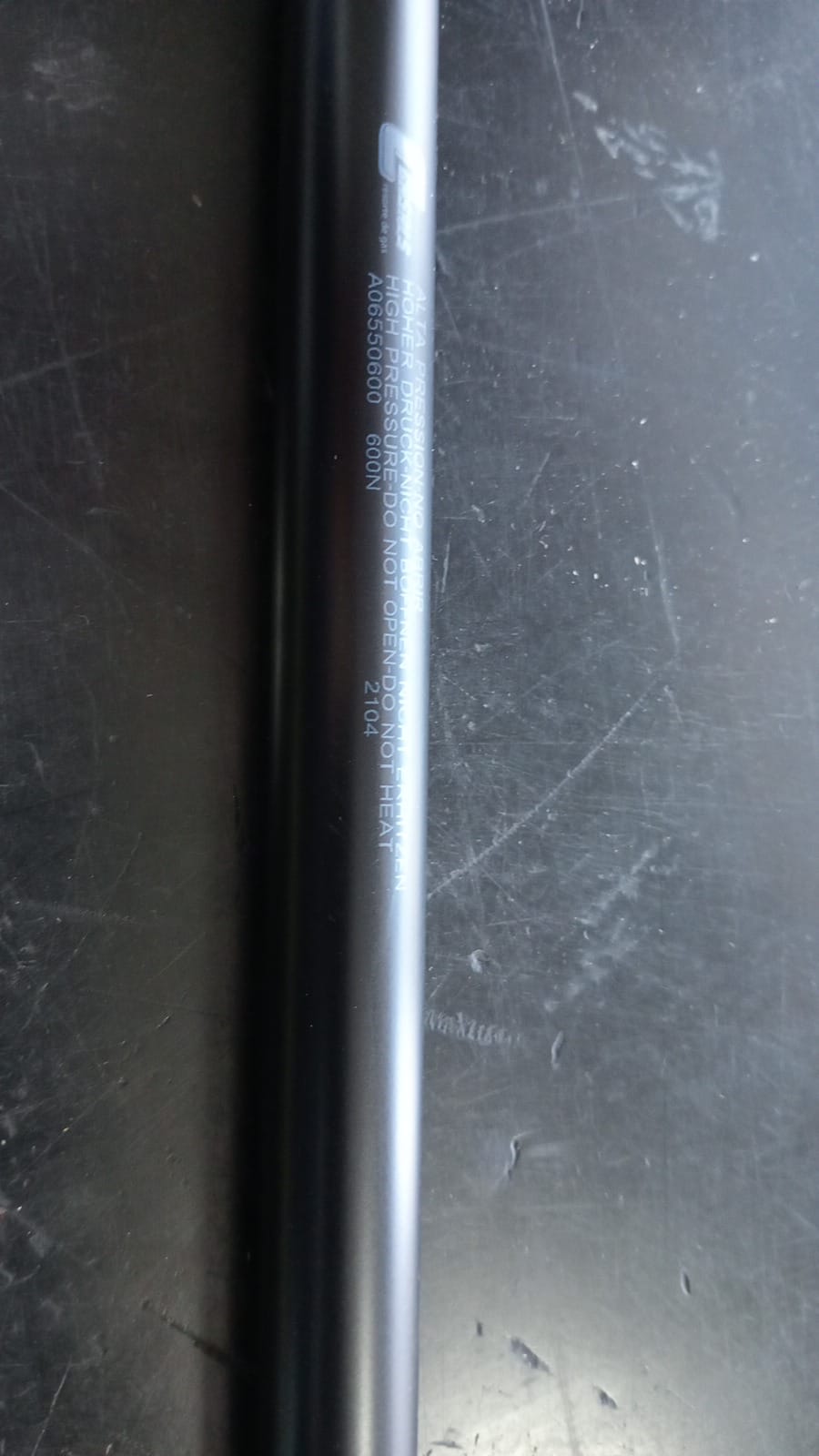

Ok. Ya los he comprado aquí en una distribuidora. Son de 600N. 36 €. Cuando los monte ya os digo que tal van.

Bueno, pues ya puse los “amortiguadores”.
Por fin ya estoy satisfecho como abre el portón. Sube sólo, como cuando no tenía el spoiler y baja sin pegar golpe por el peso añadido.

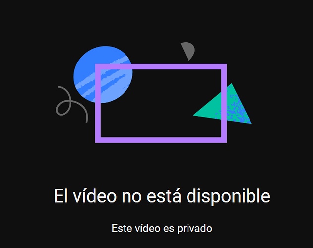

https://youtube.com/shorts/akDb6ig2KFE?feature=shared
Espera. Alguna he liao. Soy muy torpe para estas cosas…
Prueba a ver ahora…
¿me podrïas decir donde has comprado los amortiguadores del maletero?, es que solo los encuentro de 530 nm y no de 600.
Buenas. Lo he comprado en una distribuidora pequeña donde vivo.
