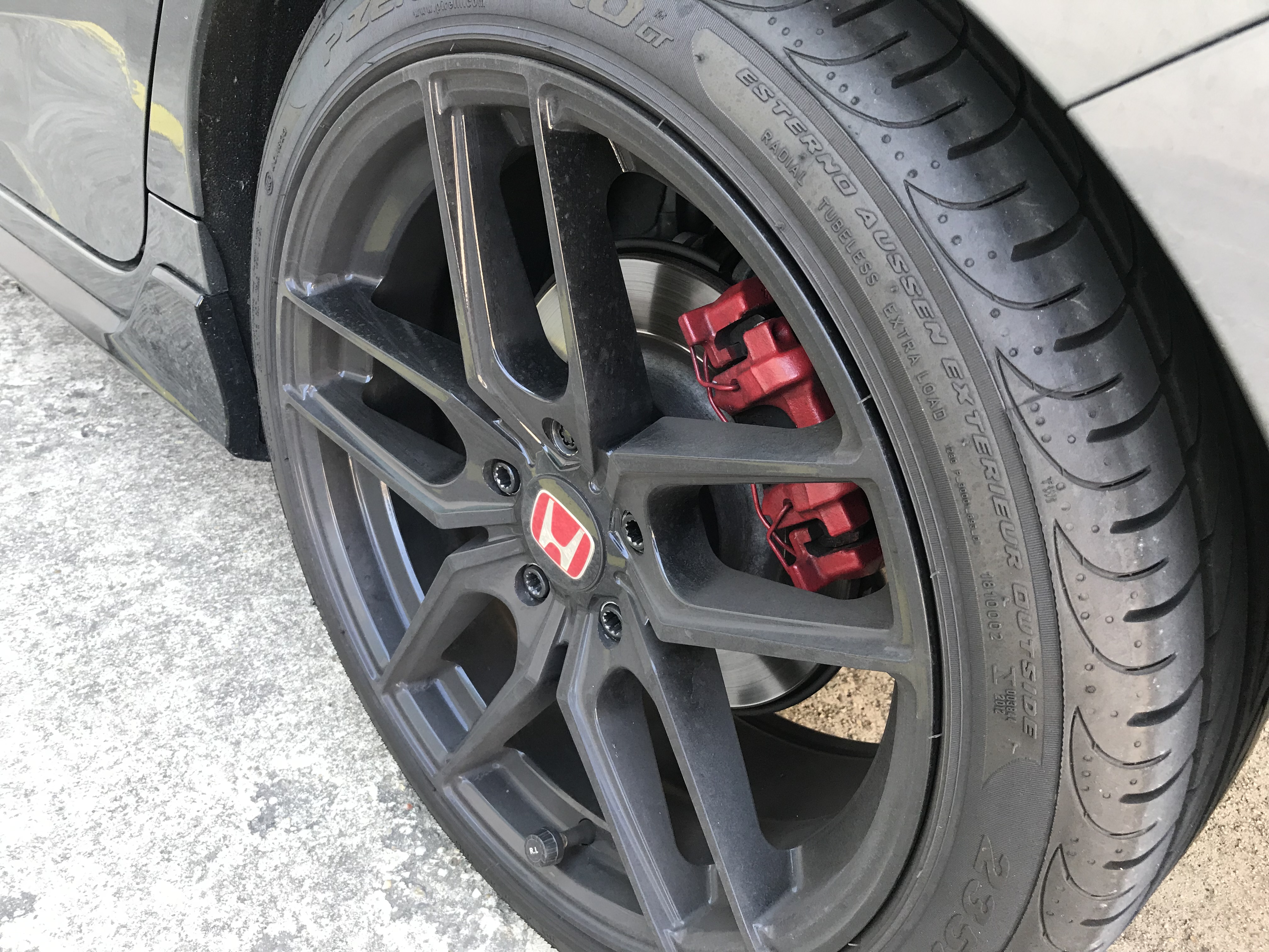

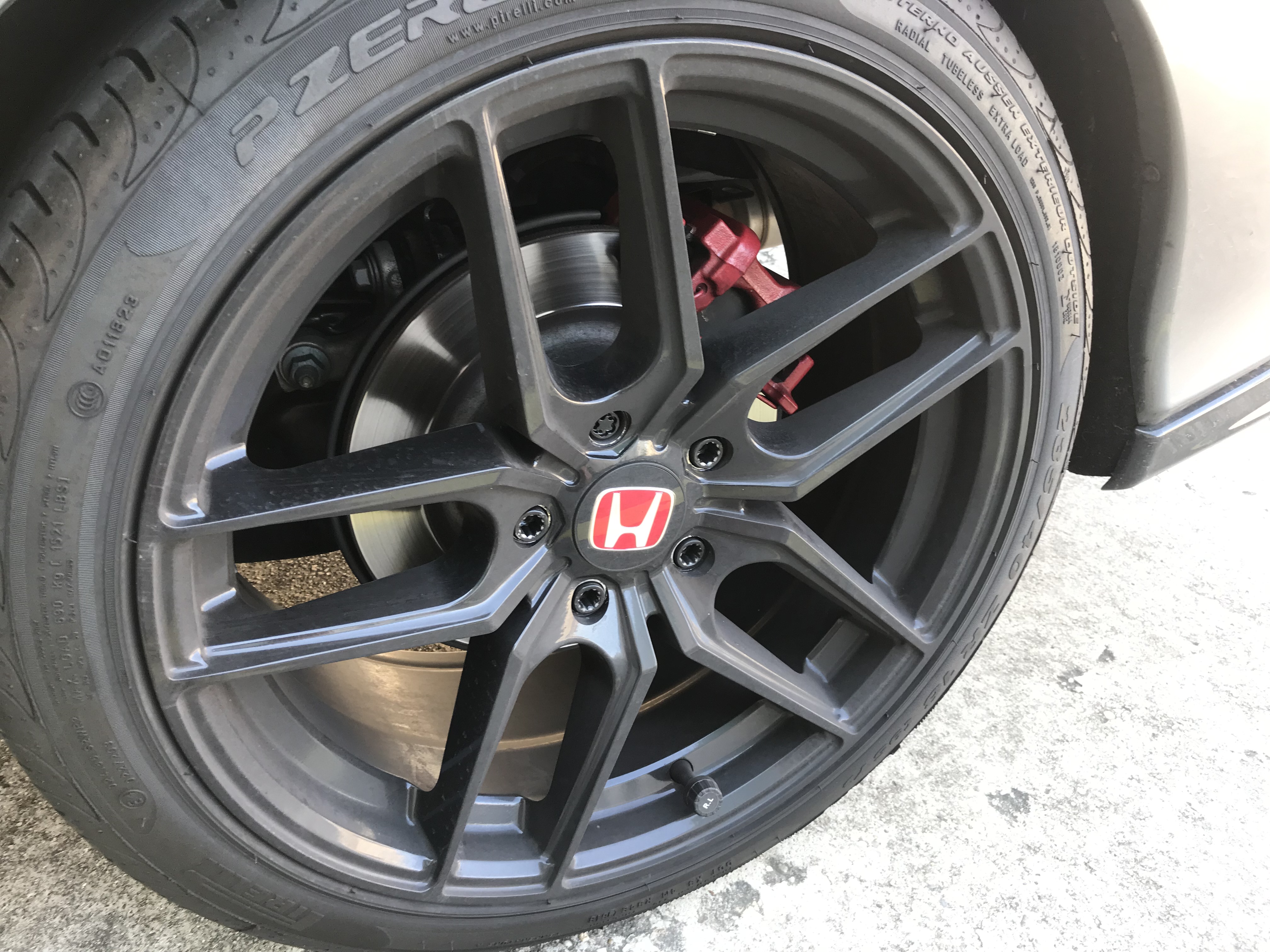

@Jimbo siento ser pesado, pero podrías subirte una foto de las ruedas para ver como quedan en nuestro coche estos tapones? gracias!!

Tranquilo que no me cuesta nada!!

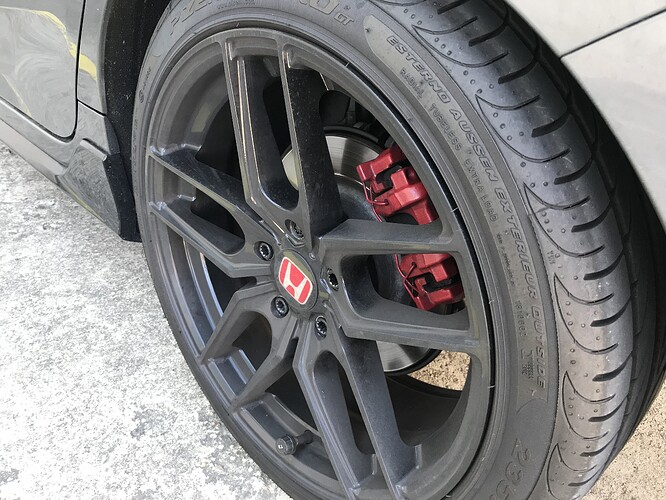

Creo que no se notan demasiado. Verse se ven porque ya me han preguntado varías veces que es sin haber dicho nada yo, ósea que si te estás fijando en las llantas pues los vas a ver, incluso ya me han dicho la típica de ya te los robaran..espero que no jaja pero tampoco me parece muy cantoso.
La verdad es que no son muy cantosos, al ser la llanta negra se disimula un poco.

Que tornillos son esos? Venían con las llantas?
Son los que venían si, creo que se llaman de estrella pero no estoy seguro, es una especie de torx pero con más puntas. A parte puse una tuerca en cada llanta de seguridad.
