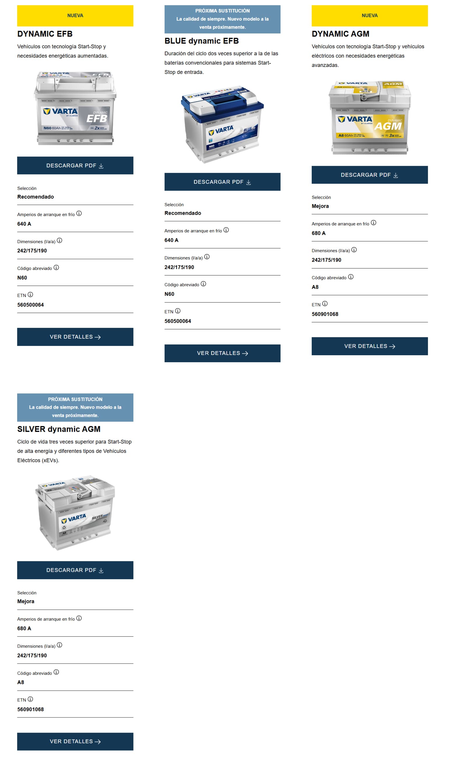

  • Varta, es su buscador de baterías, da 4 opciones, dos EFB y dos AGM (1 y 1 son modelos que llegan ahora). Las podéis ver aquí: https://www.varta-automotive.com/es-es/buscador-de-baterias?type=pc&years=2019&brands=45&models=37515&engines=126522

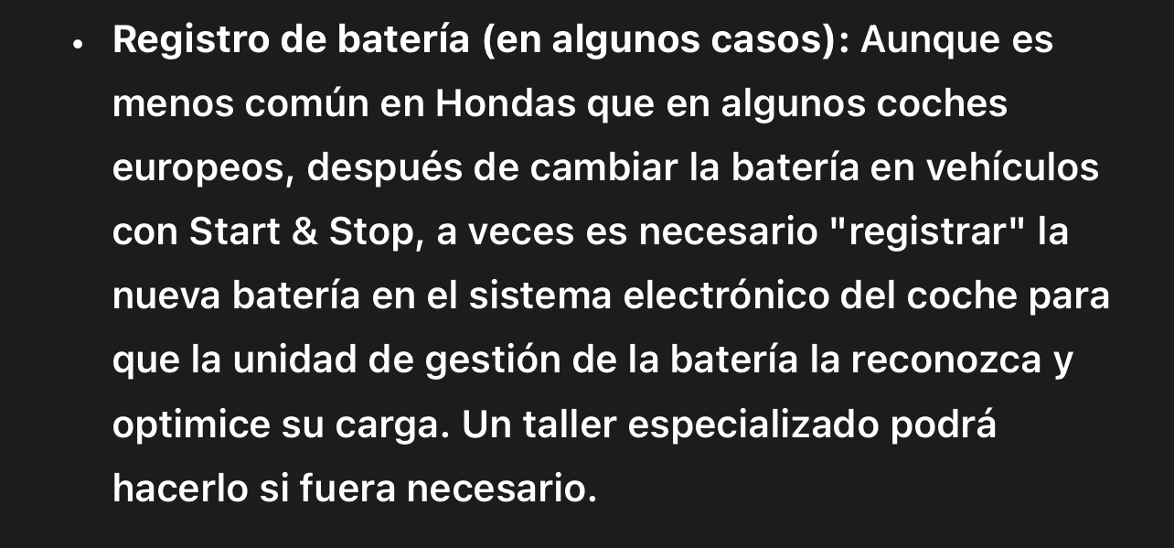

  • Me aconseja AGM por llevar la DashCam y el subwoofer tal y como dices @Morrillu
  • le resta importancia a los Ah siempre que el voltaje sea el mismo y que las medidas den
  • Recomienda registrar la batería:

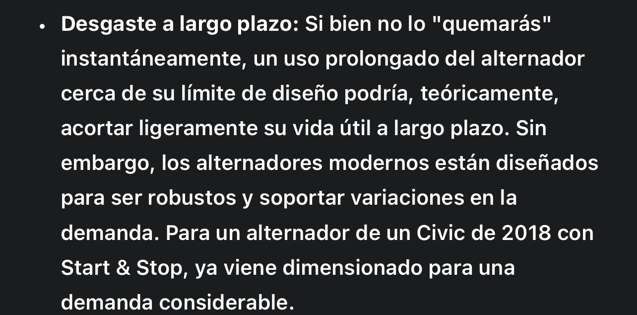

  • Hace mención a un mayor desgaste del alternador si la batería se queda seca, esto ya lo habéis hablado poco antes y tiene su lógica, tardará más en cargar al 100% pero puede hacerlo:

  • Hay 4 modelos compatibles EFB para nuestro coche, la Varta que es la misma que de origen pero con más Ah, la Bosch, la Yuasa y una Exide
