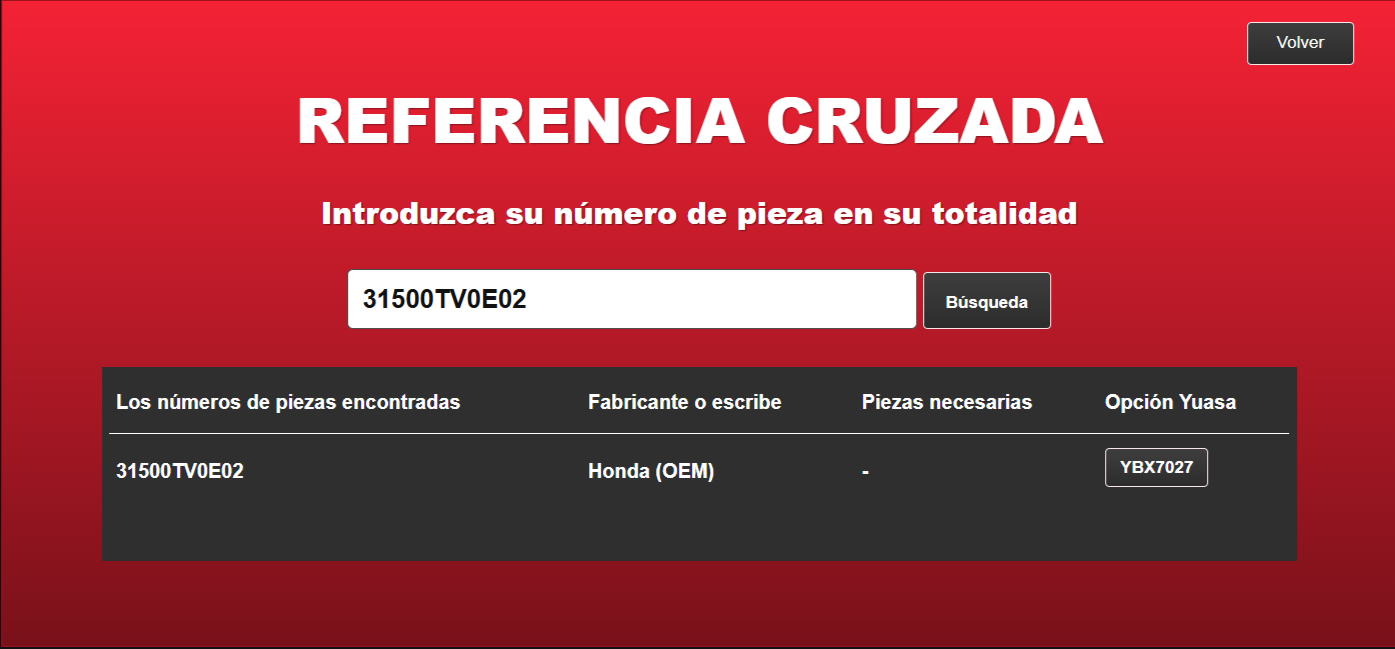

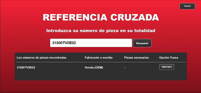

Esta no es compatible, no sé de dónde lo has sacado, pero o la IA ha alucinado, o no has cotejado datos. Yuasa sólo recomienda la 7027. Puede que sea compatible con los XI, o con otras versiones, pero con el Civic X, ni de coña.
Incluso en referencia cruzada con la referencia OEM, sólo da una opción:
En teoría, y a la vista de características (60 Ah), y tamaño (L2), sería compatible. Peeeeeero si el fabricante no la recomienda, ahí sí que yo no experimentaría porque eso quiere decir, o que no sirve o que ellos no la han probado en ese coche.

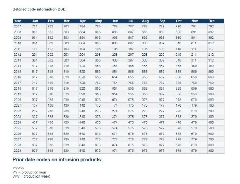

Semana 48 de 2024? No se si será eso
Así es, Varta en las baterías para fabricantes marca la fecha de fabricación con 4 dígitos en el terminal negativo WWYY (semana y año).
En las baterías para venta al público hace unos años que cambió el sistema y ahora usa un sistema de 3 dígitos que puedes traducir con esta tabla:
