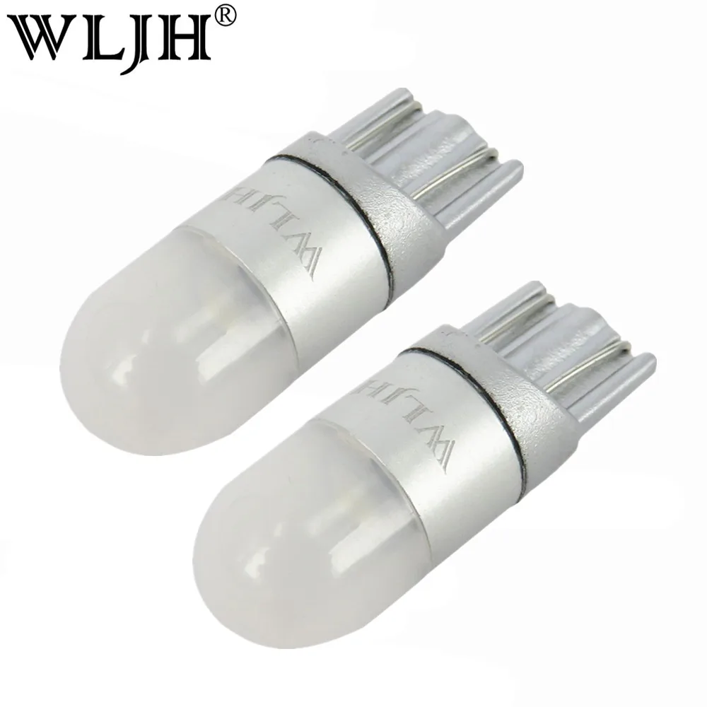

Yo he pedido estas por 3 pavos, ya os contaré qué tal lucen, pone que es de 6000k
