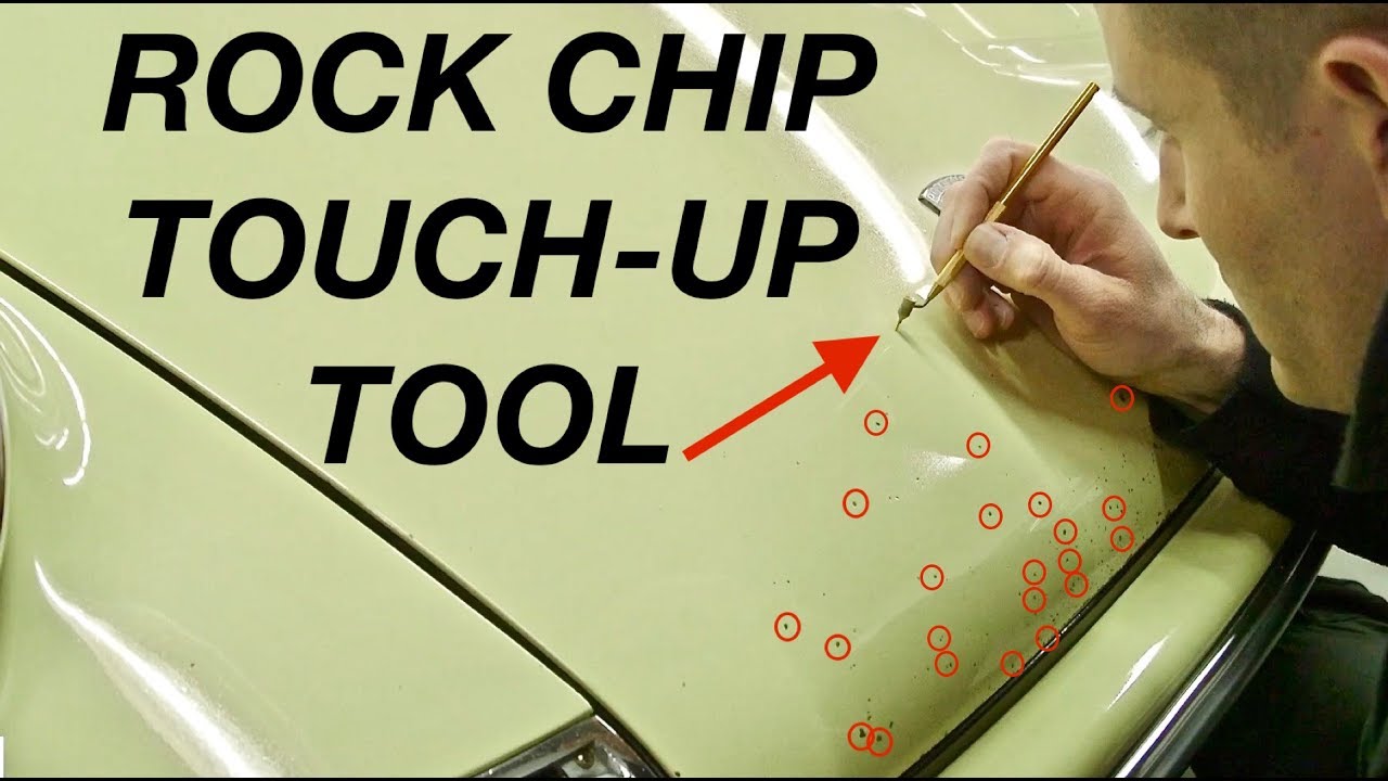

Yo al año compre 100ml por 5€ en una tienda de pinturas de coches especializada, con dar la referencia teneis suficiente (Honda R513 en caso de los rojitos).
Os recomiendo usar un pincel aun mas fino y ir poniendo pintura poco a poco hasta que quede plano sin sobresalir.
Os dejo unas fotos y el video que me ayudo a hacerlo:
