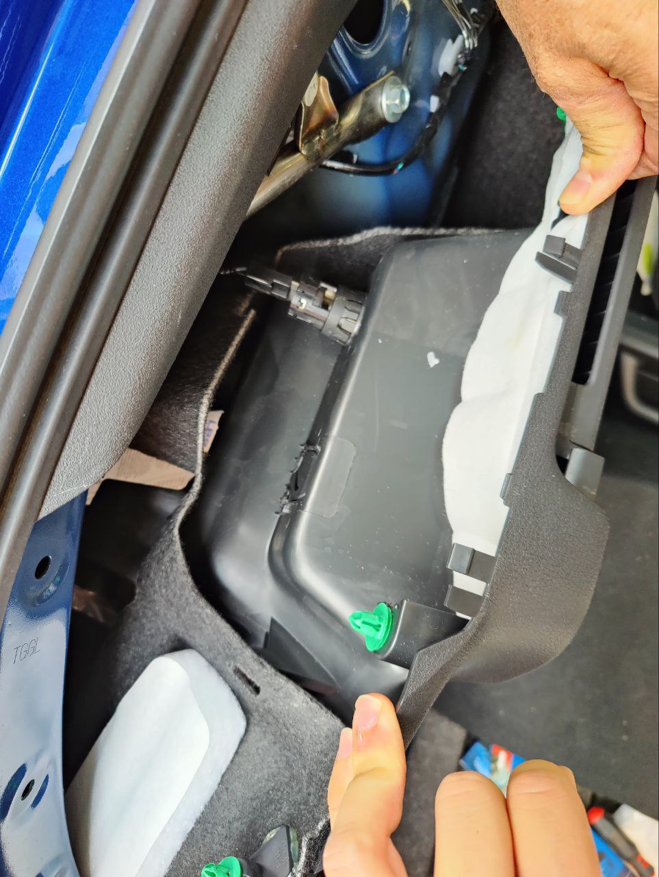

Tercer paso: ir tirando poco a poco las grapas verdes que hay bajo la moqueta lateral (hacerlo en los dos lados)

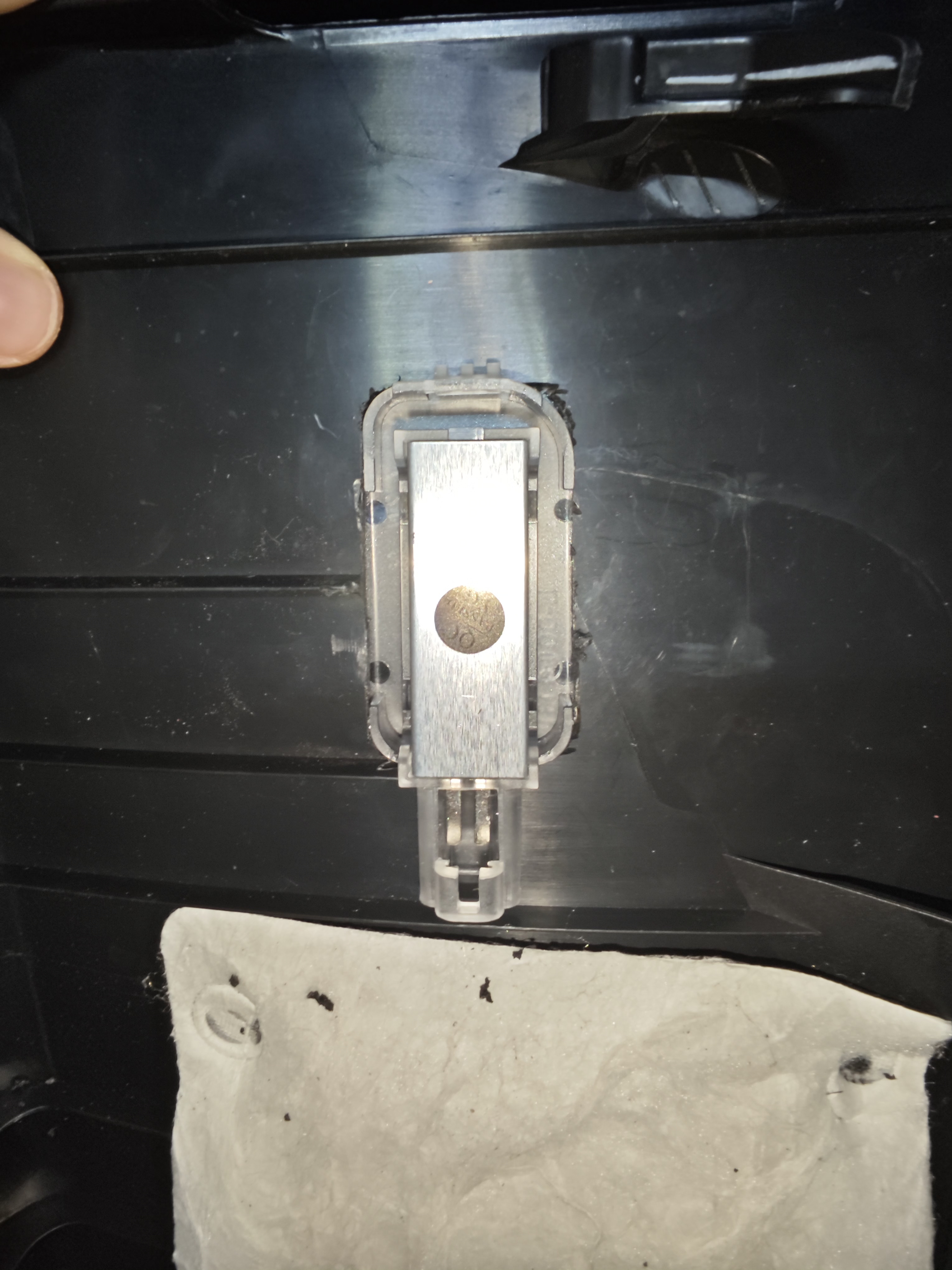

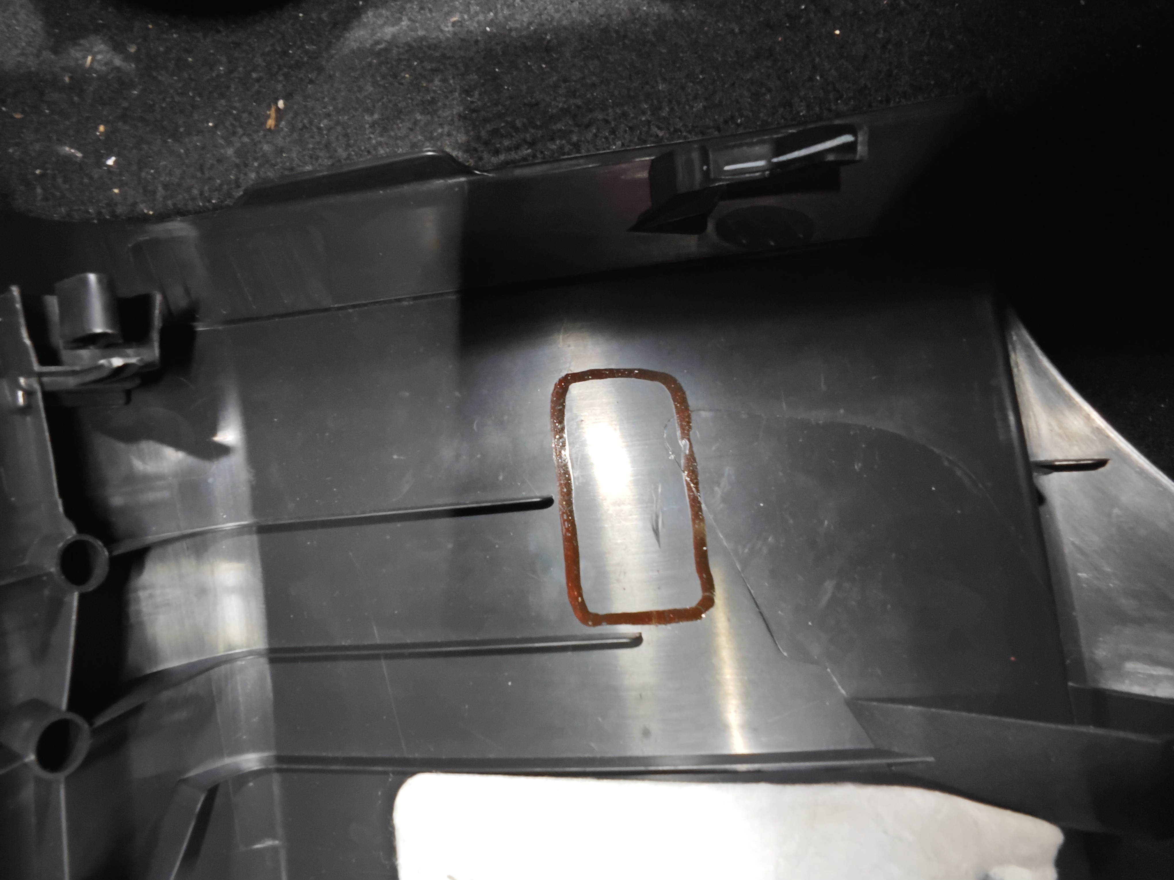

Y así se ve donde haremos el agujero (tiene una pegatina con la referencia de la pieza, yo la quité con cuidado y salió a la primera de una, luego la volví a pegar)

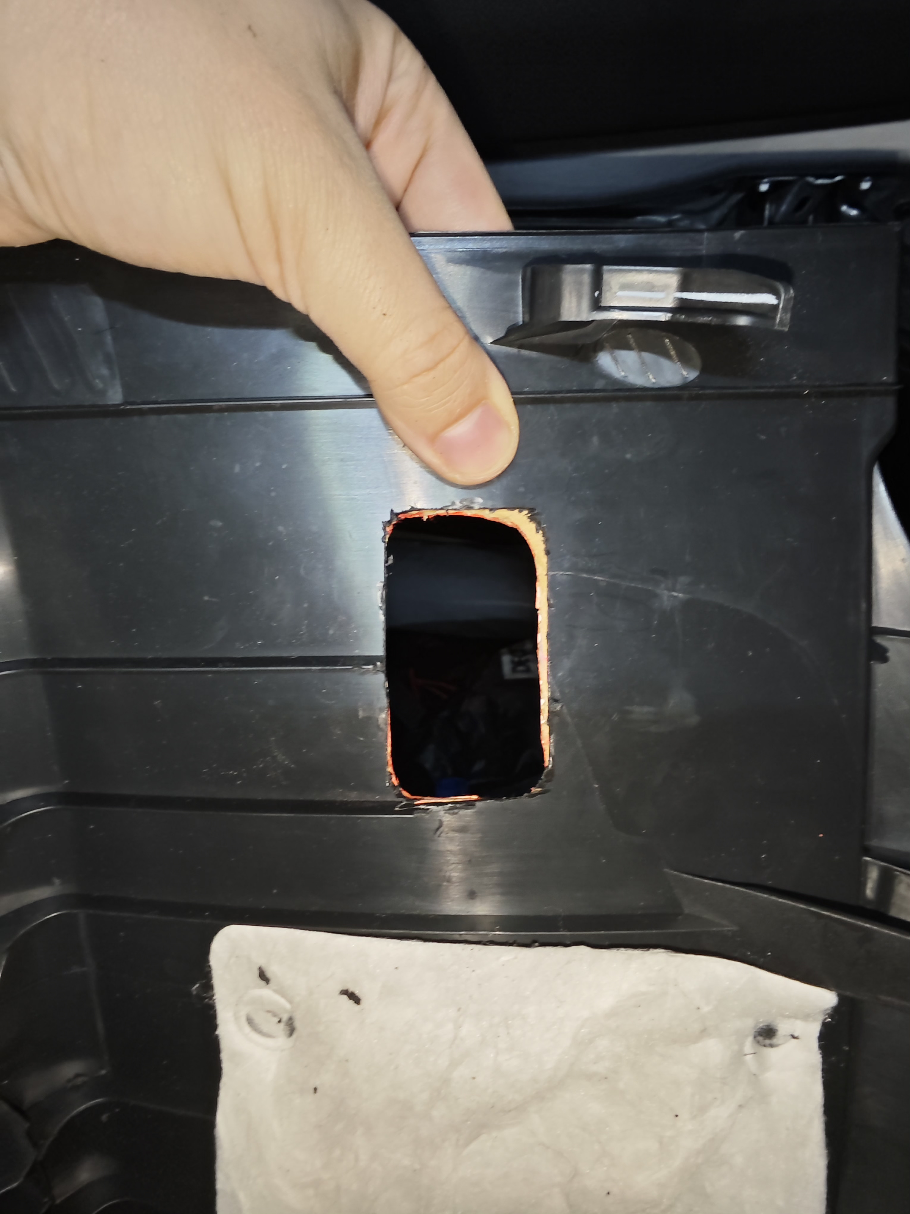

Cuarto paso: imprimí en 3D una pieza para tenerla como referencia a la hora de hacer el agujero con la Dremel y que luego encajase bien. (También podéis hacer la plantilla con un cartón, es fácil, se quita el plafón original, se mide y luego se hace en un cartón, sencillito)

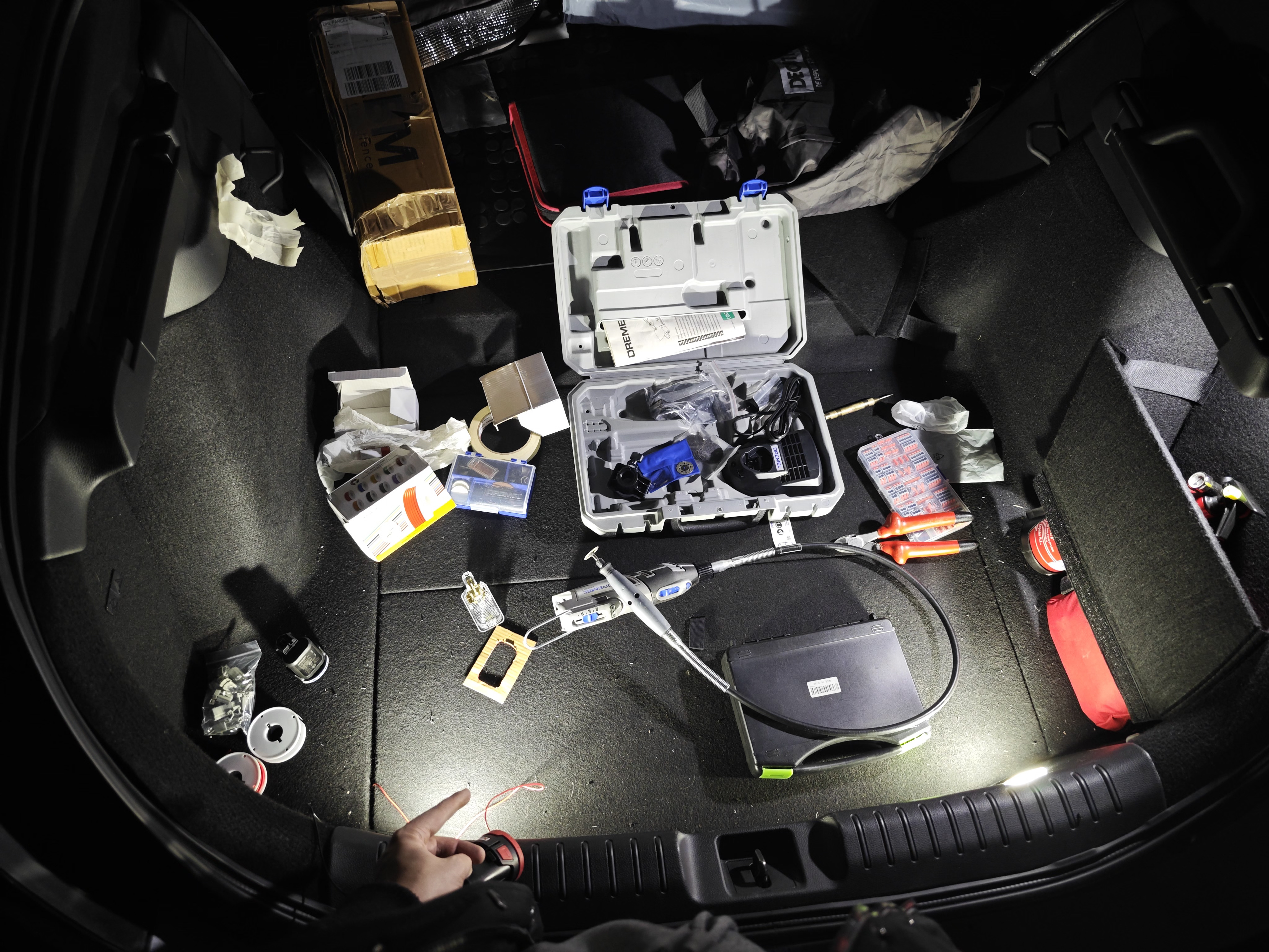

Quinto paso: Una vez marcado por donde vamos a cortar, toca darle paso a nuestra amiga la Dremel:
Sexto paso: toca limar, limar y limar e ir probando hasta que encaje perfectamente el plafón:

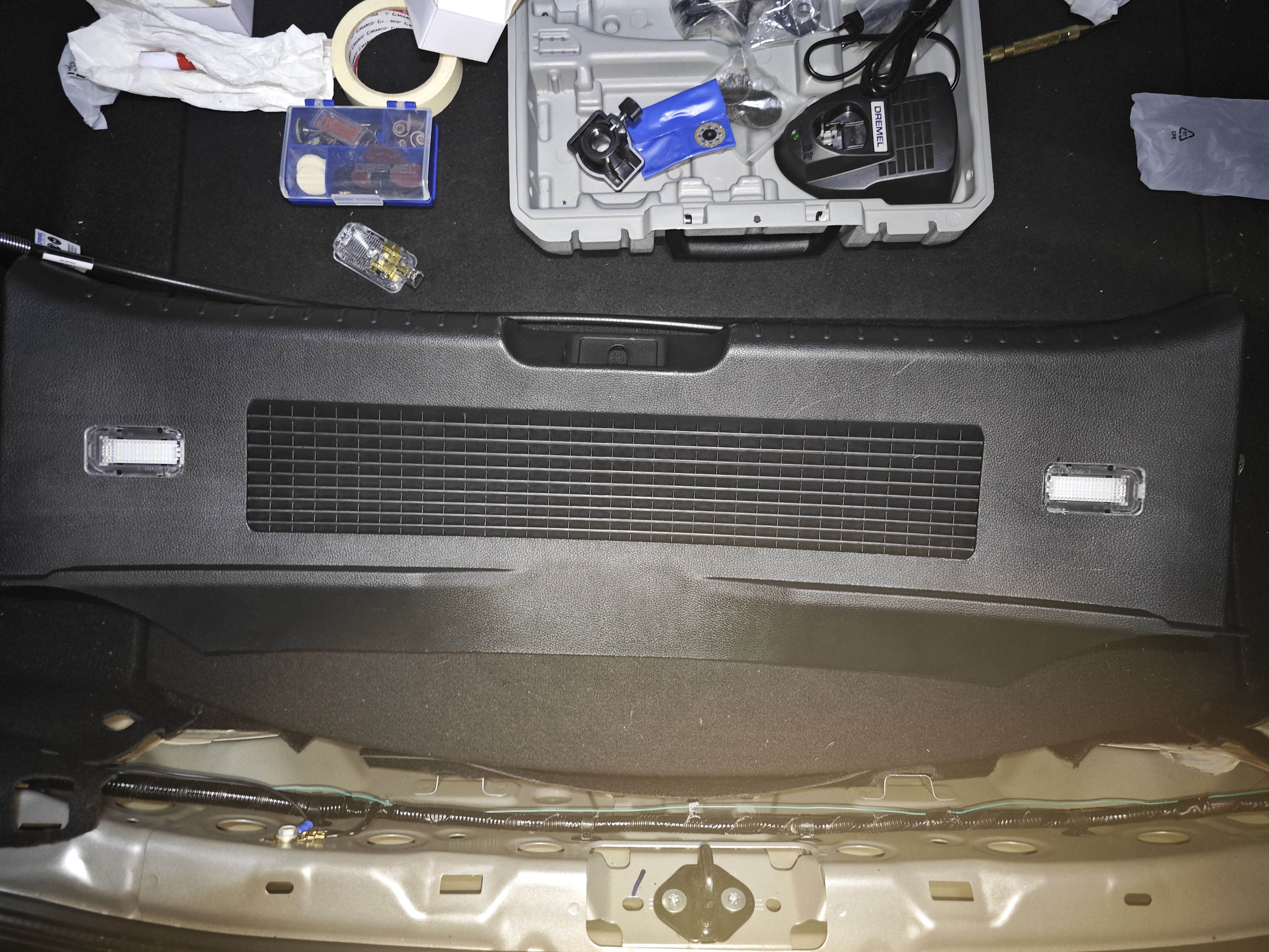

Y ya estaría, toca poner todo en su sitio, las grapas en sus respectivos agujeros y ya estaría. En una horita y media se ha hecho la instalación :smiley:

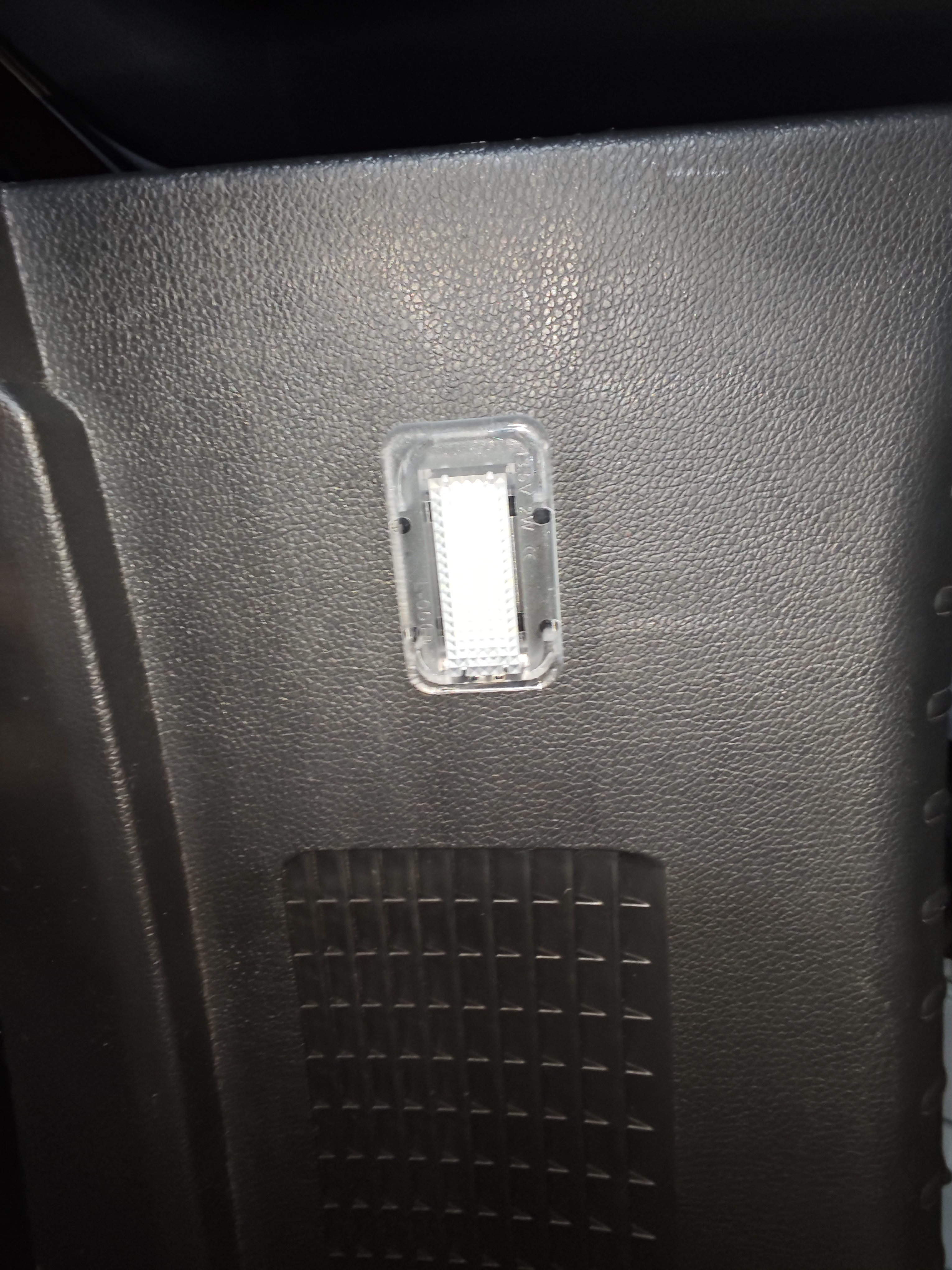

Y así quedaría, se nota muchísimo:

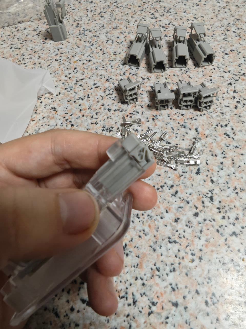

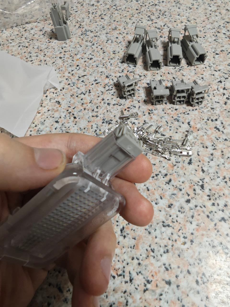

Por cierto @sftello, ¿al final no te valió el conector que te vendieron en la honda?
lo dejaré como está, ya que es el que he usado yo e ilumina un huevo. No sé si el tuyo iluminará igual o más o menos… Pero bueno, lo dejamos así y que la gente decida ^^
Pues desconecté el positivo porque me gusta jugar en modo difícil, JAJAJAJA, na, no pasó absolutamente nada.

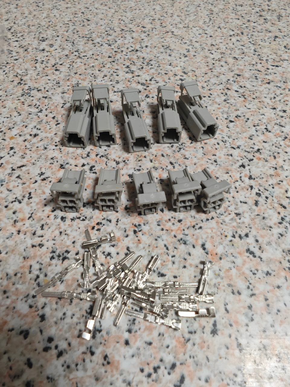

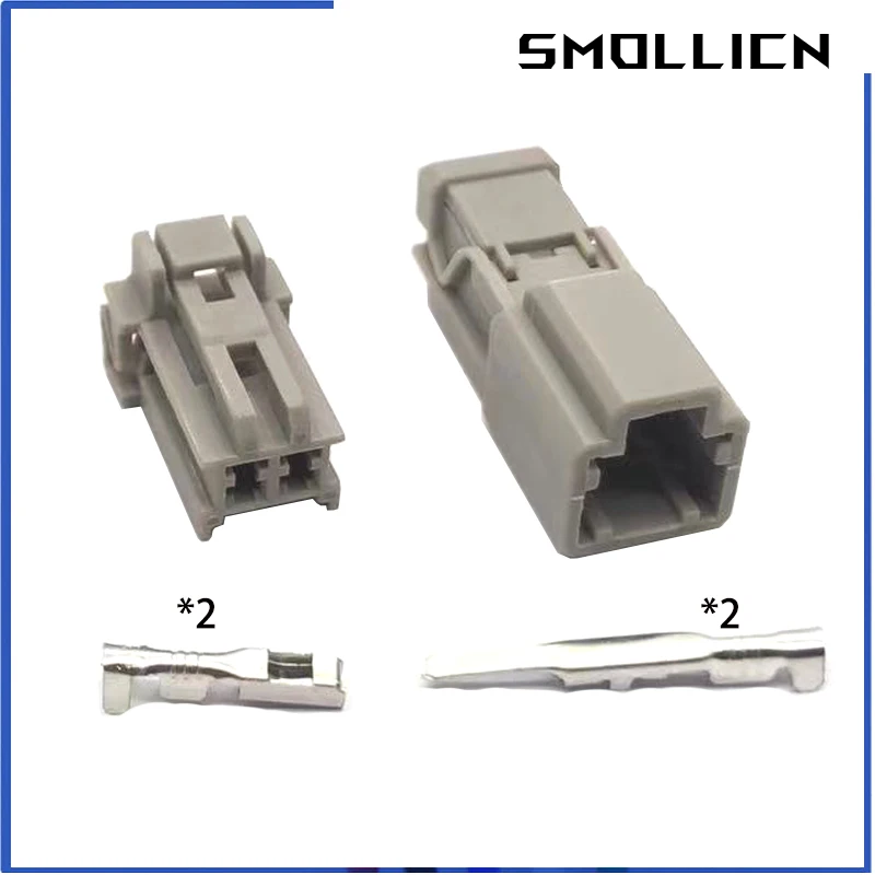

Y nope, el conector que venden en la honda viene sin la parte metálica. La parte metálica cuesta otros 15 dólares (a parte de los 33€ del conector, que viene en pack de 5 uds, no se puede comprar 1 sola ud), así que se ponen directamente con un faston y ya está, realmente lo del conector es una pijotada pensándolo en frío

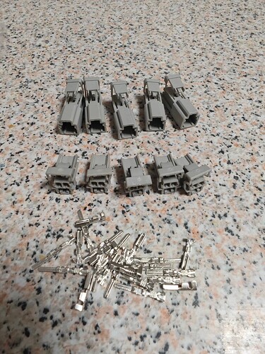

Para quien le pueda interesar comprar los conectores, 4€ el set de 5 machos, 5 hembras y los terminales metalicos
Pues nada, comprados, ya tengo algo nuevo que hacerle al coche… :joy:

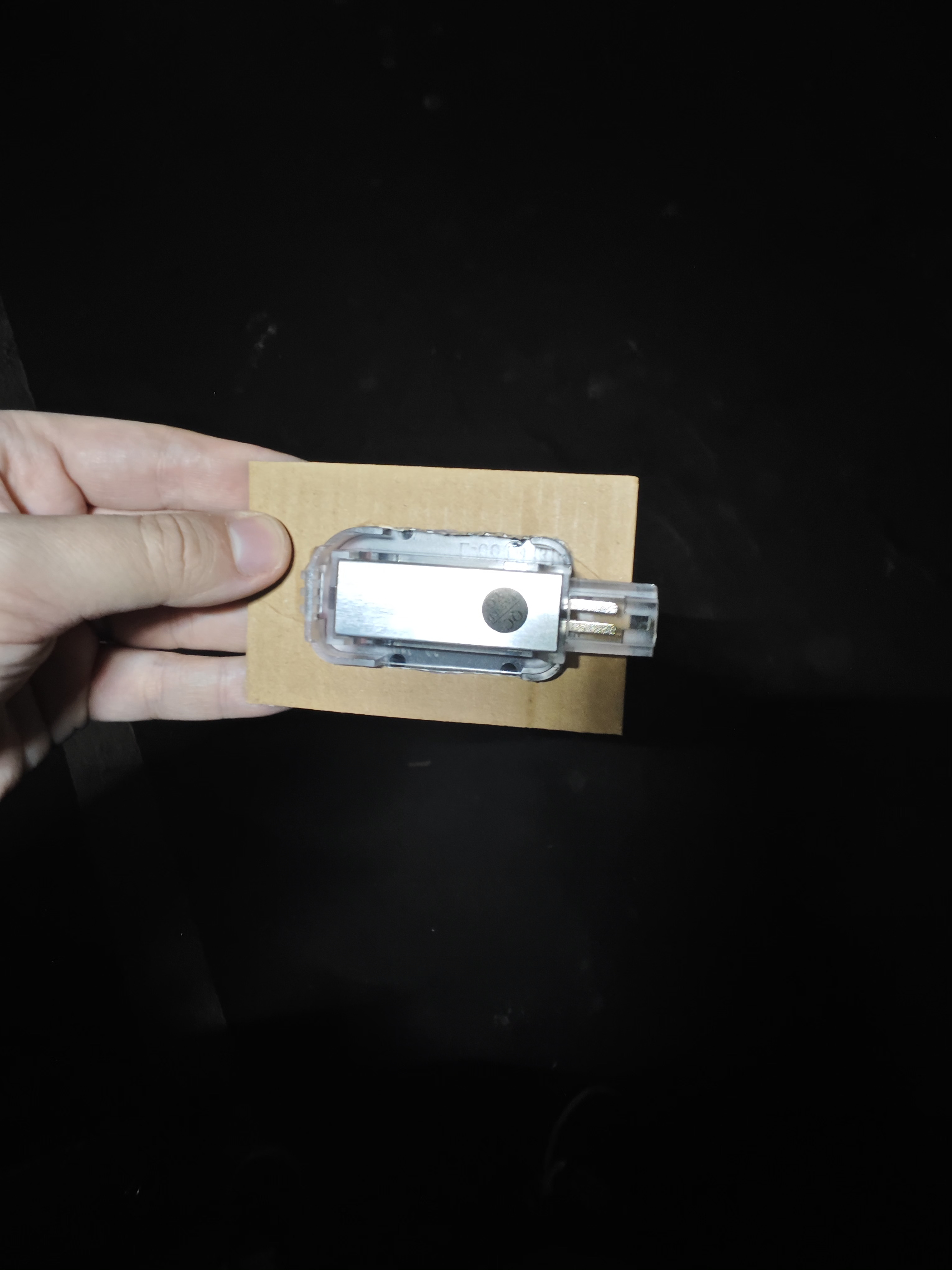

Hola compi, por algún casual no tendrás a mano el diseño 3d que usaste para hacer la plantilla? :flushed:
A falta de ponerme al lío, yo he hecho unas plantillas con cartón, marcando primero el contorno aproximado y recortando después poco a poco hasta que encaje la pieza de manera ajustada.
Lo siguiente será bajar al coche, marcar la pieza usando la plantilla y cortar con la Dremel.
En estos casos siempre es mejor recortar de menos y después lijar, a pasarse
Tengo la luz, la dremel y pendientes de recibir los conectores que pusiste más arriba, en breve me tocará ponerme a mi también, solo me falta hacer la plantilla en condiciones, que es lo que más me preocupa :joy:

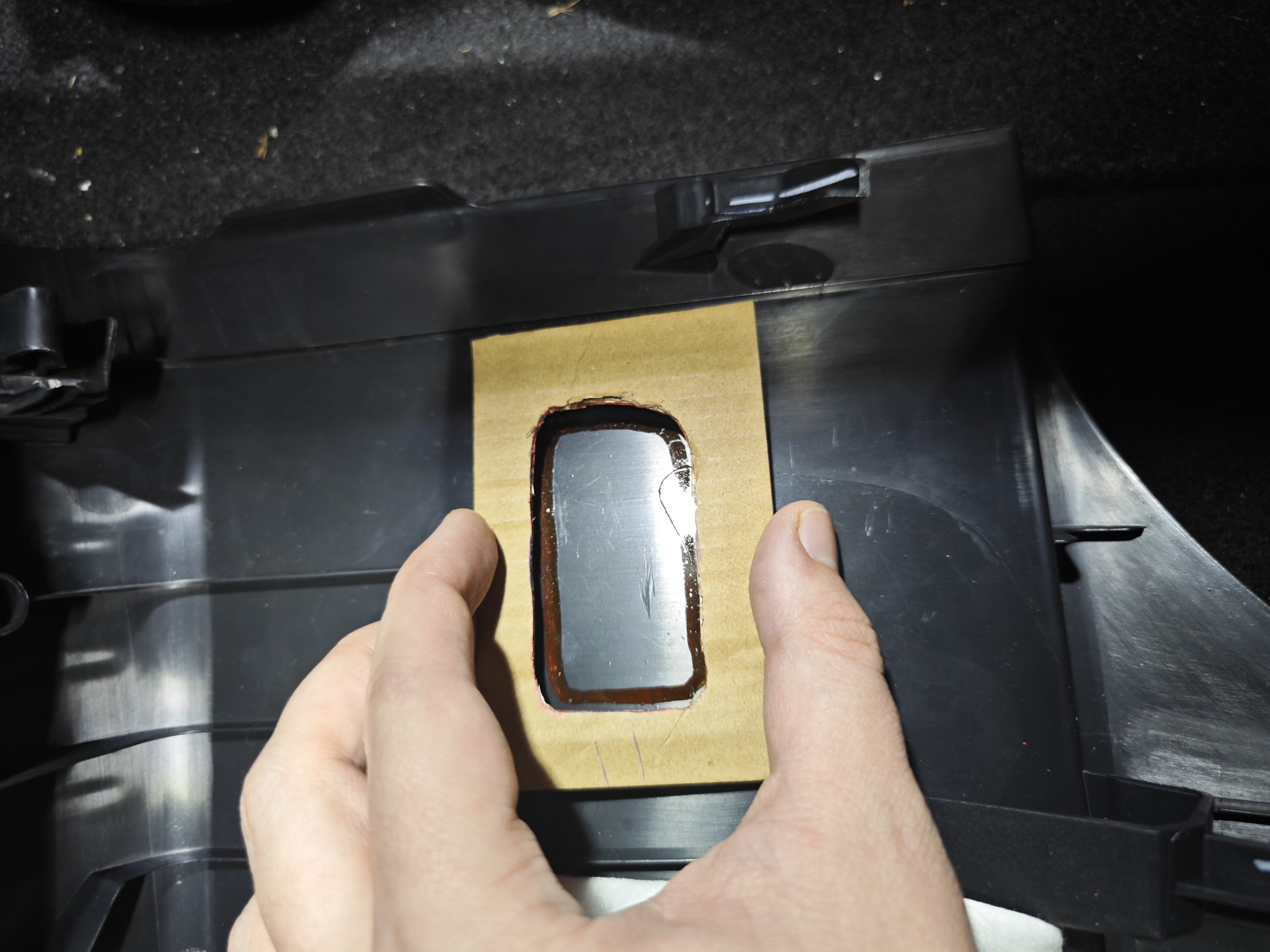

Lo primero, como comenté, hice una plantilla con cartón que se ajustará a las luces
Con la plantilla y un rotulador (de los que uso por ejemplo para los neumáticos) marque la zona a cortar
Y después con la Dremel nos liamos a cortar, en mi caso tuve que hacer el agujero ligeramente más grande que en la plantilla para que entrara bien la luz
Al colocar las luces, quedan bien encajadas

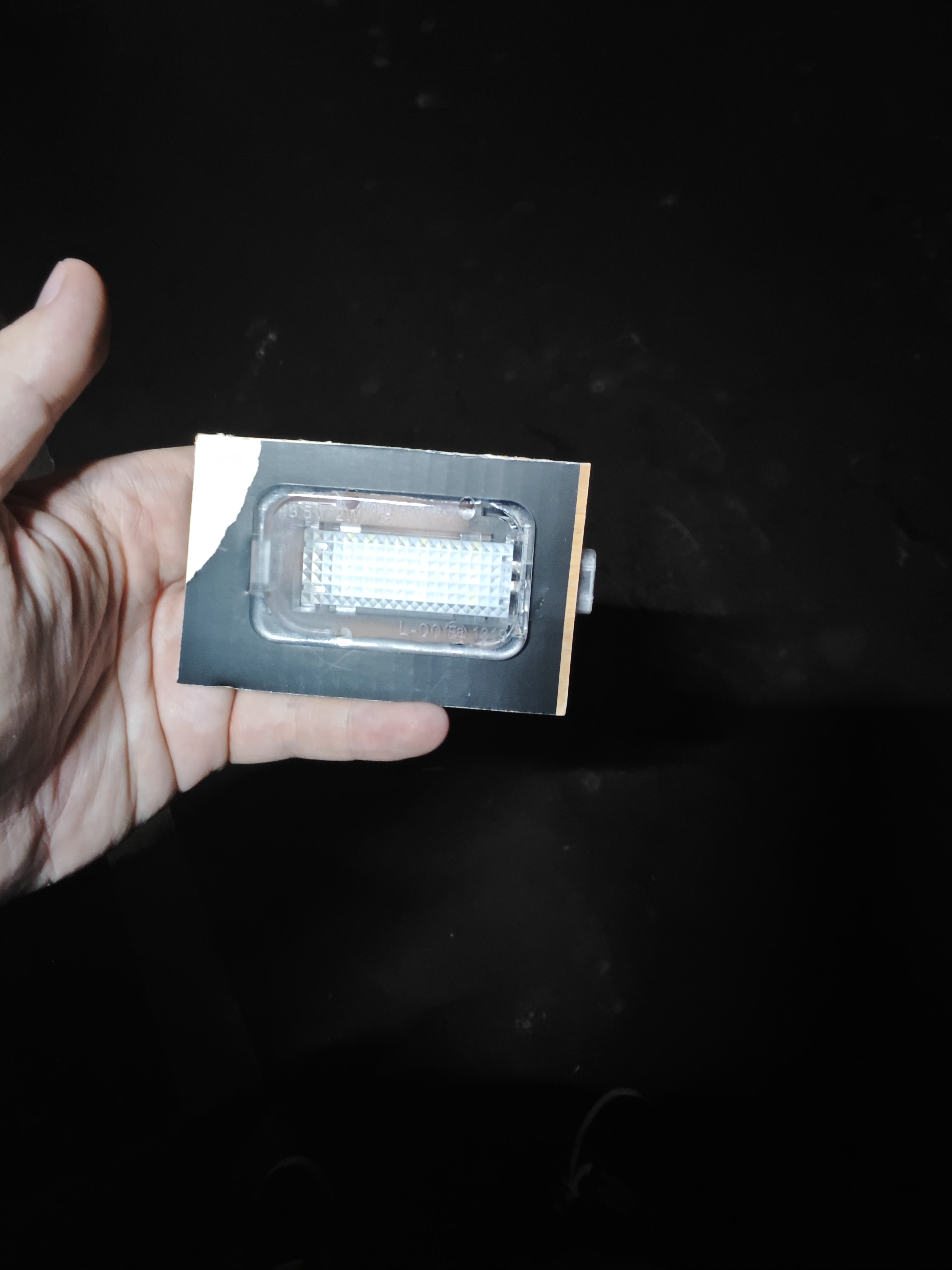

Y despues con un cableado provisional, las he probado
Mañana intentaré colocar la de la izquierda y dejar el cableado bien
