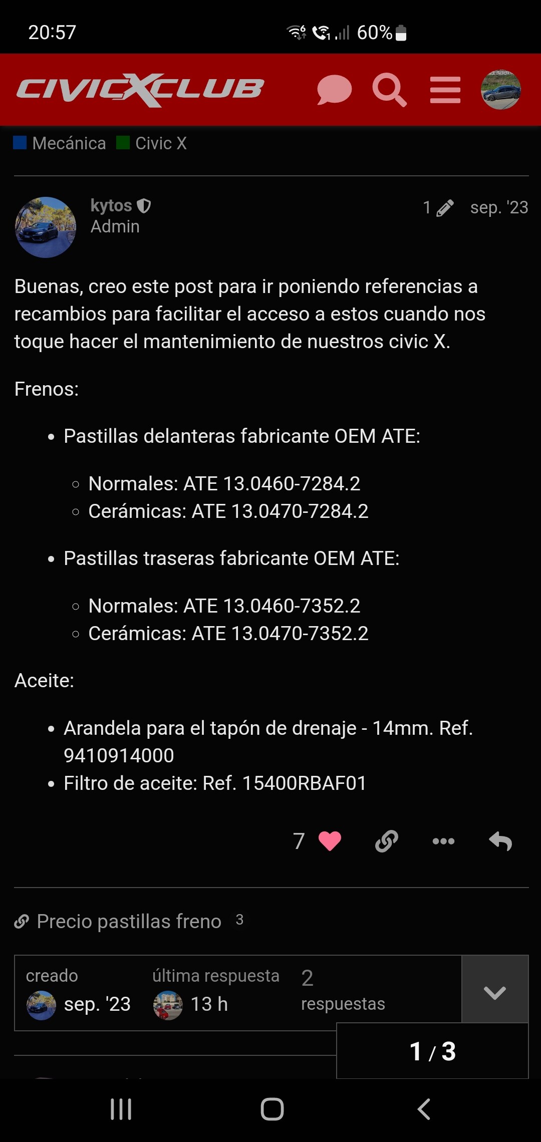

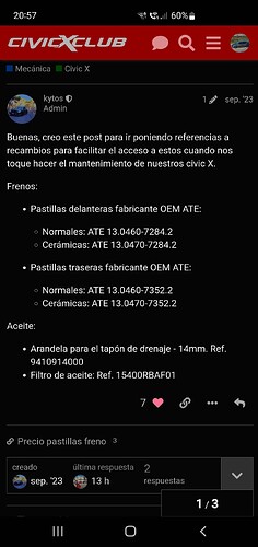

Buenas a todos, las de serie del civic x 1.0 son las ATE verdad?
Jose00 me parece que si.de todos modos que lo confirme quien sepa
Mira si son
