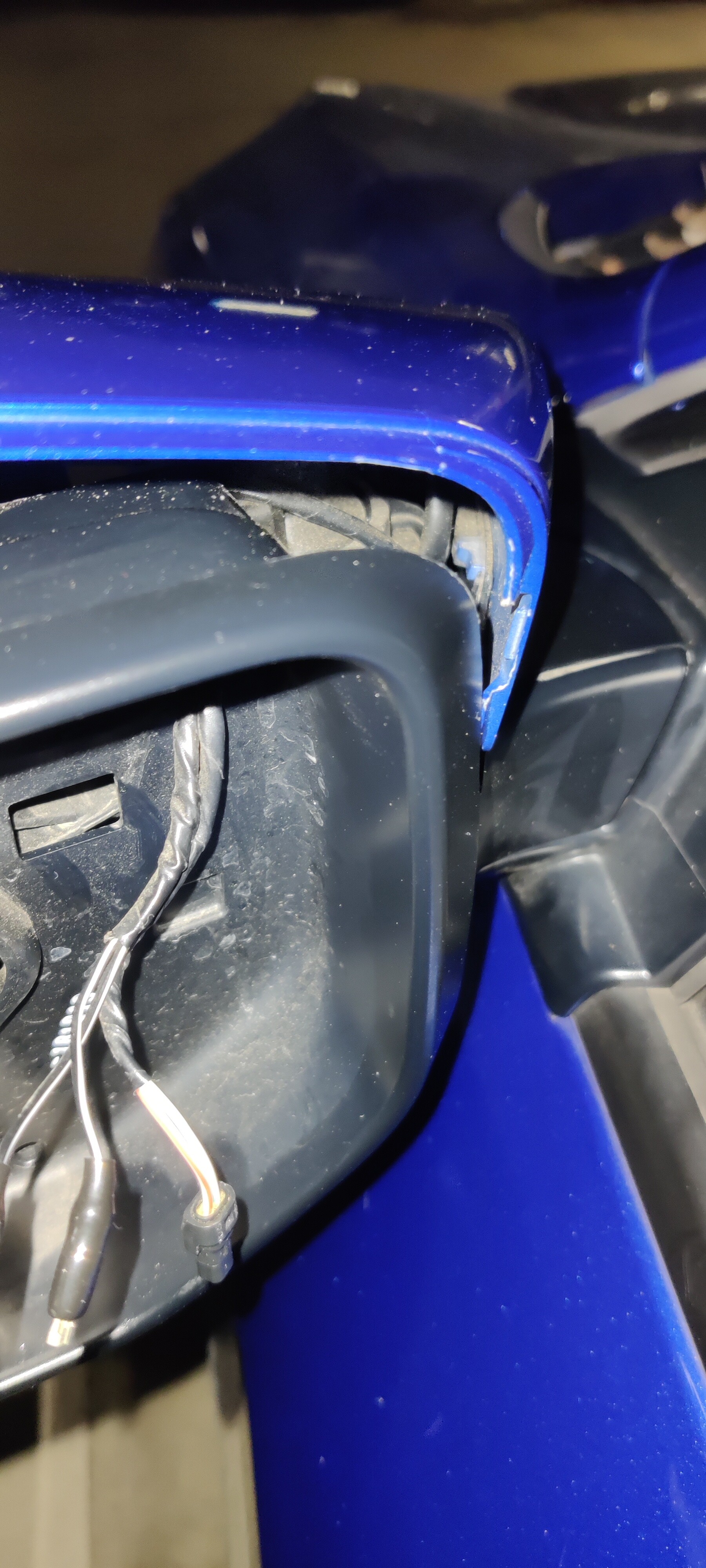

Aquí metí el destornillado plano por dentro del retro hasta donde asomaba la pestaña y la intenté sacar hacia afuera. Te refieres a eso? Me gustaria no partir también la otra pestaña :joy:

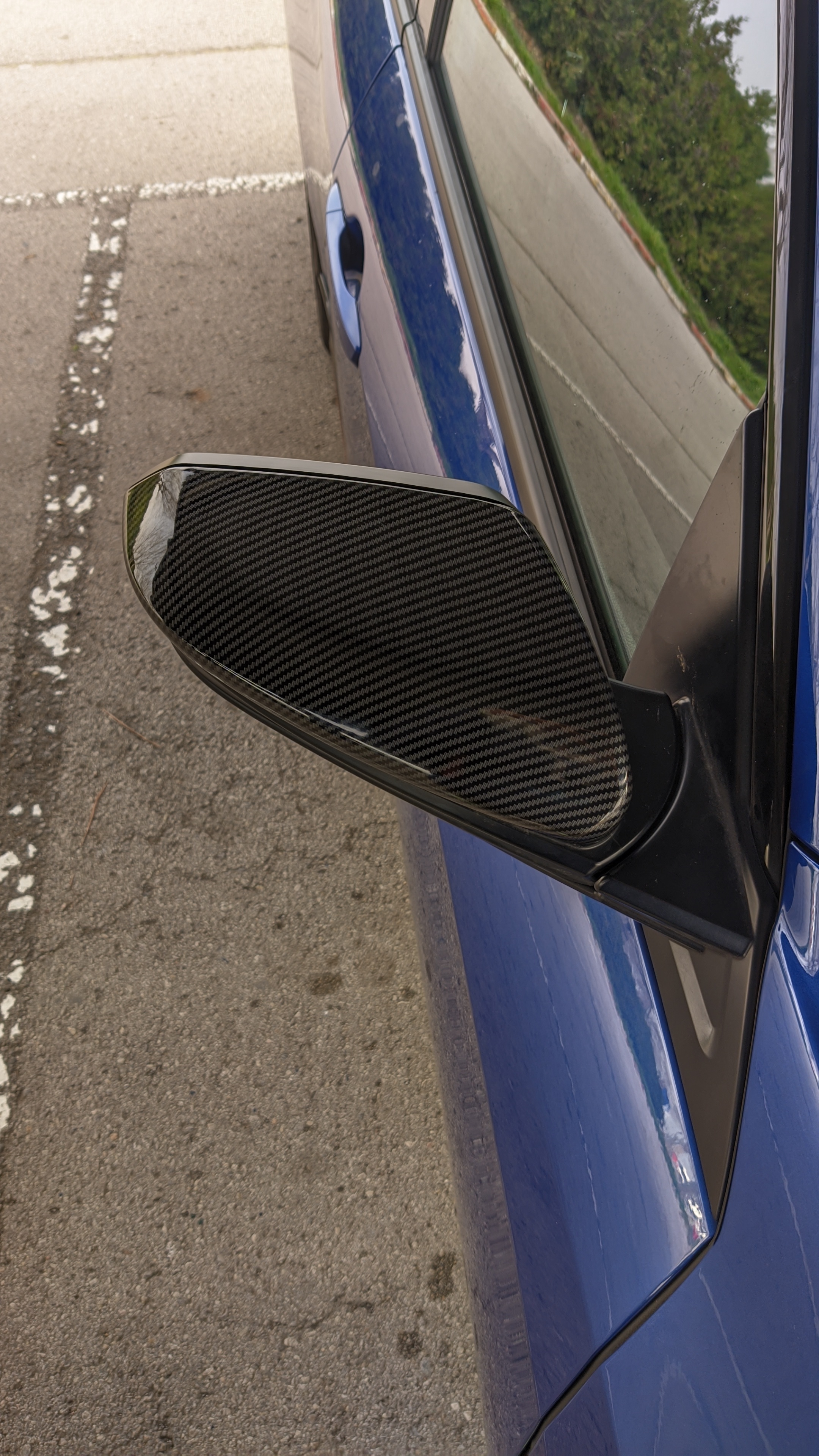

Los instale y queda muy bien ajustados… :grin:

Hazle caso a @DAVIZINHO que sabe de lo que habla. Yo también estuve como hora y media para cambiar las dos carcasas por las de carbono. Los dos clips que se ven detrás del espejo tienes que ponerle dos puntas de destornillados o algo de plástico para que queden desencajadas y luego con un destornillador plano y largo bajas la pestaña interior y ahí es cuando lo sacas, el problema es que la pestaña interior va fuerte de cojones.
Os he grabado un video donde enseño que hay una cuarta pestaña en el lateral del retrovisor por dentro. Esa no sale ni pa ostias. ¿Alguno más sabe de que hablo?
Bueno pues ahi esta la puta pestaña. (De verdad que el coche no esta tan sucio, es el flash) alguien sabe coml sale?
no recuerdo una cuarta pestaña.
Recuerdo lo que dice @kermito tres. y la interior DURA DE PELOTAS! me costó muchisimo que se desbloqueara y que se mantuviera desbloqueada.
Esa cuarta que comentas me suena que con el movimiento de la carcasa sale limpia. no hay que forzar, simplemente sale.
El tema de esto es que sale con un movimiento concreto pero yo no recuerdo que puto movimiento es. Asi que simplemente es intentar sacar como el videl del chino del principio y haciendo movimientos con cierta fuerza pero no a lo bruto. y sobre todo con las 3 pestañas desbloqueadas con algo que las mantenga abiertas porque si están bloqueadas olvidaros.
