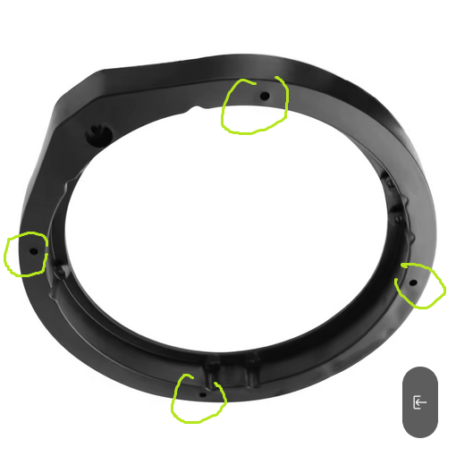

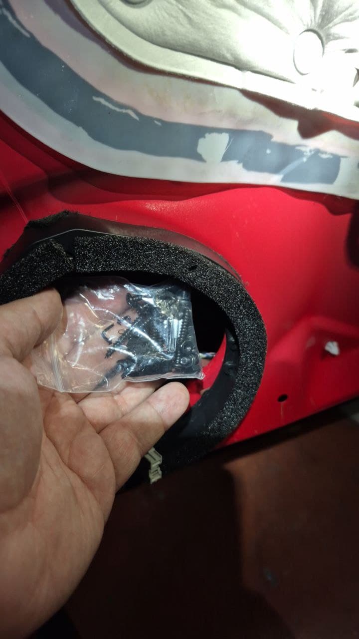

Hoy me disponía a cambiar los medios de las puertas delanteras y me he encontrado con un pequeño problema. Cuando ya tenía puesto el adaptador de aliexpress para el altavoz nuevo y solo me faltaba atornillar el altavoz al adaptador resulta que los tornillos que vienen con los adaptadores son demasiado largos, osea, si intentas anclar el altavoz al adaptador de ali no puedes, los tornillos terminan chocando en la chapa y no hay manera.
Tenéis medidas o sabéis de que tornillos necesitaría? Porque los que vienen en pack con el adaptador se pasan de longitud y los que vienen con los altavoces son demasiado gruesos y largos
Serrúchalos
Morrillu: anda que no he apañado yo cosas así…
Si tienes una dremel o una radial (no ideal) al cortar el tornillo te quedará sin deformación.
