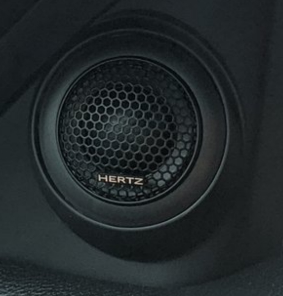

Hoy he instalado los tweeters y por lo menos en mi coche que es un sedán en el lado del pasajero el positivo era el azul, negativo el rosa, lo he comprobado con un multimetro, decir también que para instalarlos en la puerta del conductor solamente necesite quitar el tweeter ya al tener audio premium el canal del tweeter y viene filtrado y por lo que leí no es necesario el crossover, en la del acompañante tuve que desmontar la puerta porque al quitar solo el tweeter vi que el cable llegaba muy justo y no me arreglaba bien, quitar la puerta es fácil y rápido,.Los tweeters que le puse encajan a la perfección en nuestro coche sin tener que modificar nada aprovechando el mismo embellecedor que trae el coche, se tratan de unos Hertz dt 24.3.
En el central lo cambié por un JL Audio C2-350,a la hora de cambiar el altavoz central hay que tener en cuenta que se vende la pareja y sobrará 1,yo lo arreglaré poniendo en venta el que me sobró
Pasa fotos para ver qué tal quedan!
