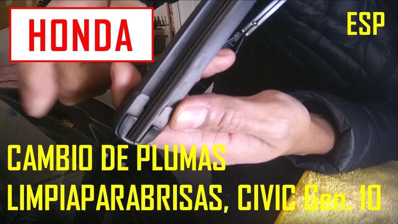

¿Les cambiaste la goma? Pásanos más info si es posible. Me vuelvo loco con tanto modelo y miedo a meter la pata. Si tienes enlace, te agradecería que lo indicases. Gracias

Saque la info de este video
Lo demás fue llamar al conce y encargarlas, me costaron 27 con IVA, pero preferí pagar eso a poner ese armatoste de Bosch o de esas estilo vintage de otras marcas
