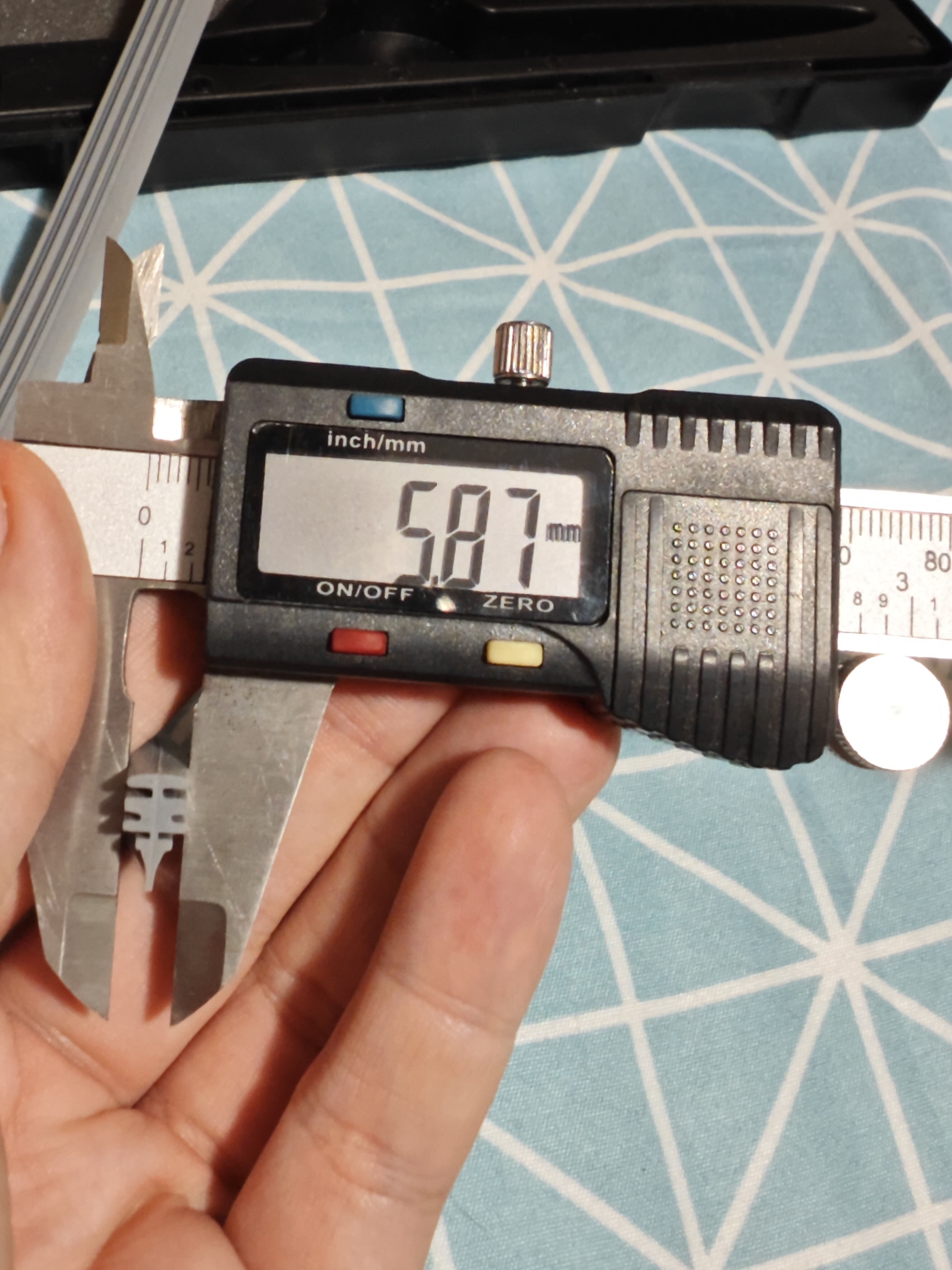

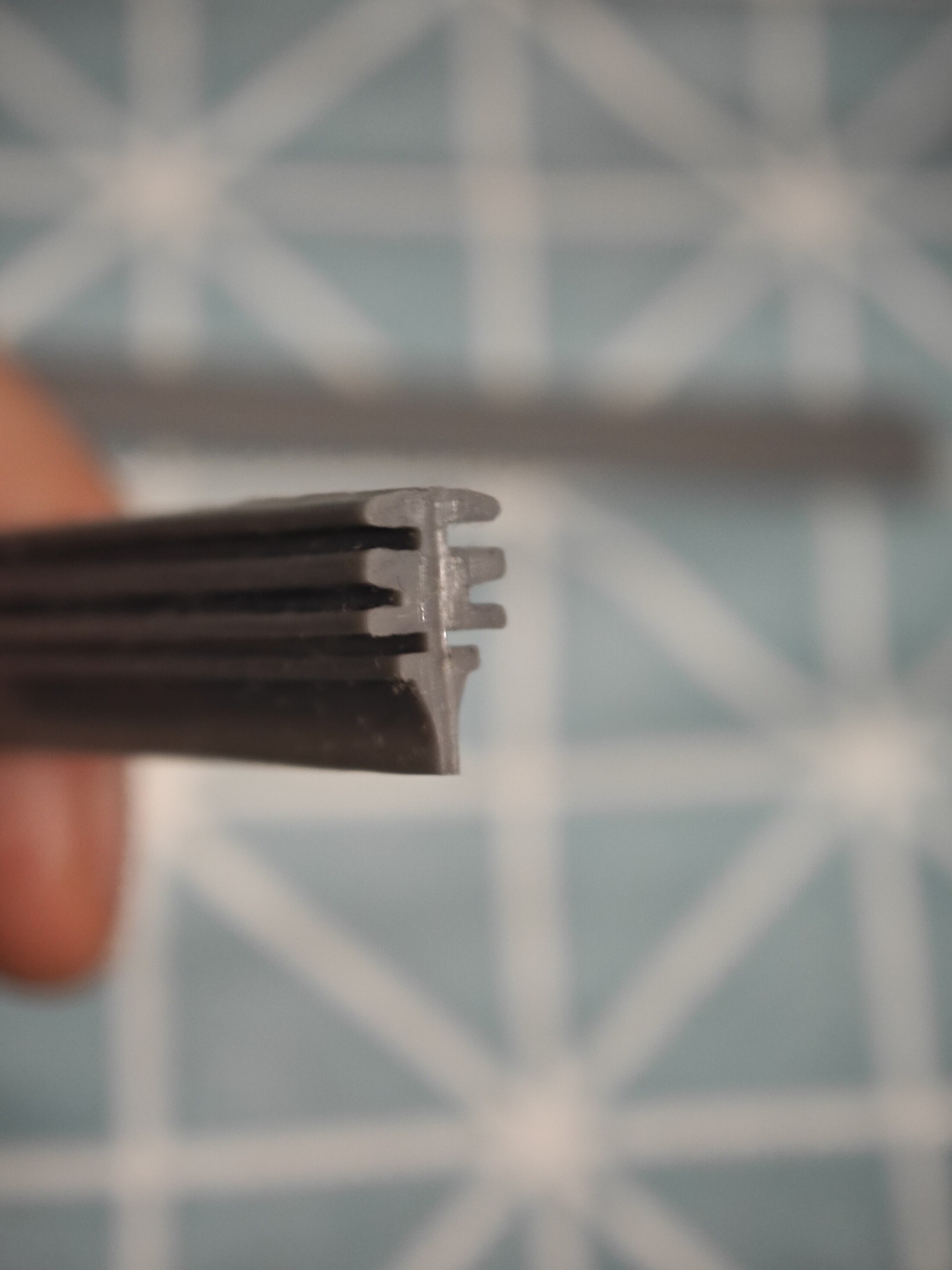

bueno, pues 2 años después de cambiar solamente las gomas de las escobillas, me encontré que al subir, las escobillas daban saltos, y al bajar dejaban algo de textura, asi que me puse a investigar.
De acuerdo a la infinita sabiduría de la mente colmena de internet, me he enterado que la mayoría de escobillas que se venden en el mercado son de goma (caucho), mientras que también se venden otras que son de silicona. Las de silicona son algo más caras, pero mientras que las de goma duran 1-2 años, las de silicona dicen que duran 5-10 años y que además hacen menos ruido. (el motivo por el que dicen que hacen las de caucho es para seguir vendiéndote recambios frecuentemente)
Me puse a buscar recambios de las gomas para las escobillas de serie, y fue un poco jaleo, por un lado muchos productos citan caucho y silicona alegremente en la descripción del articulo, no dejando claro de que material está hecho. Y por otro lado no las encontraba con la forma de las gomas originales de nuestro coche, que son de 5mm.
Finalmente me acabe decantando por estas que valen 3 eurillos y medio
Repuestos De Silicona Suave Para Coche, De 28 Pulgadas Escobillas De Limpiaparabrisas, Insertos De Limpiaparabrisas, Accesorio De Goma, 710mm, 2 Piezas - Limpiaparabrisas - AliExpress
Dicen ser de silicona y son de 6mm
Fui capaz de cambiar las originales por estas, y si bien es cierto que recomiendo quitar las escobillas para cambiar el recambio, con no demasiado esfuerzo acaban entrando.
