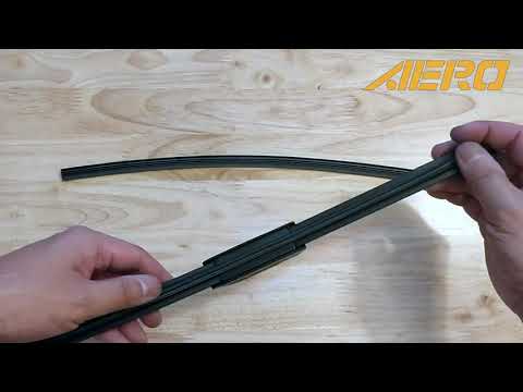

Es parecido a este video, pero en el nuestro hasta donde recuerdo, solo tiene un agujero en la parte superior, así que tienes que sacar la goma completamente de la montura y después meter la nueva por el mismo agujero

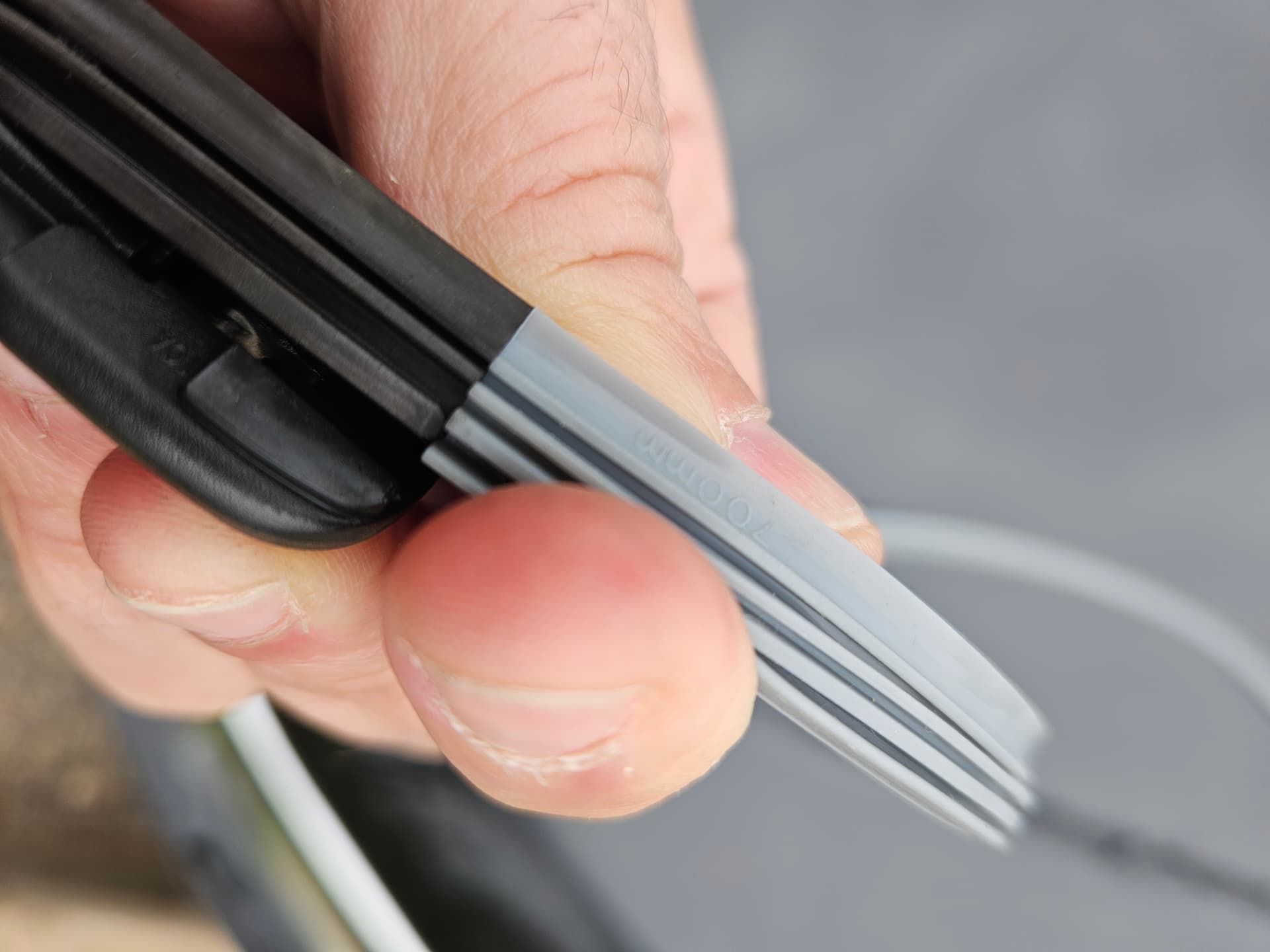

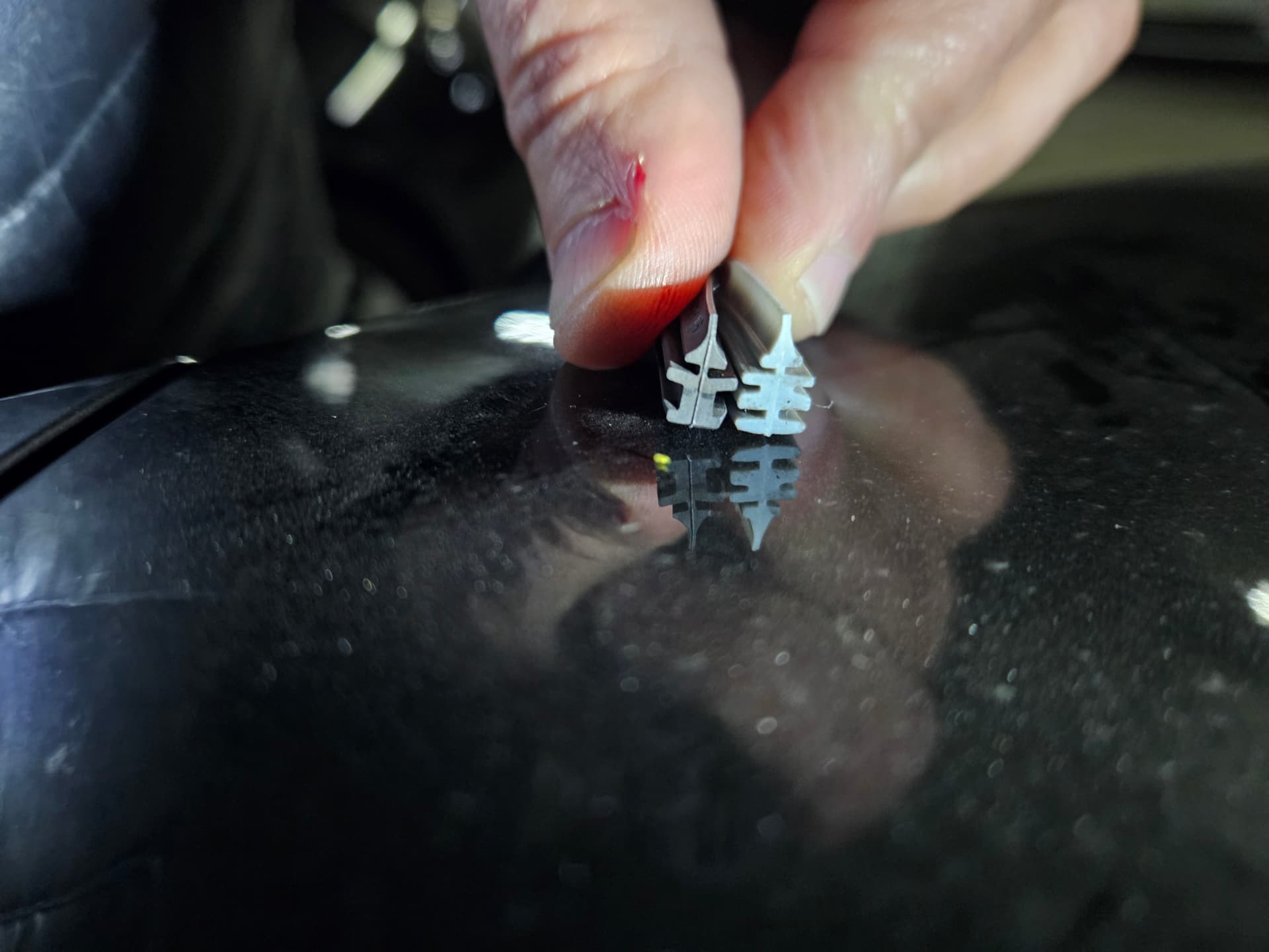

Las colmar no son iguales, esta tiene más canaletas y por eso no entra igual, sobresale 1 mm más, no se si será importante.
Os pego una foto donde creo que se aprecia bien. No se si esto es importante

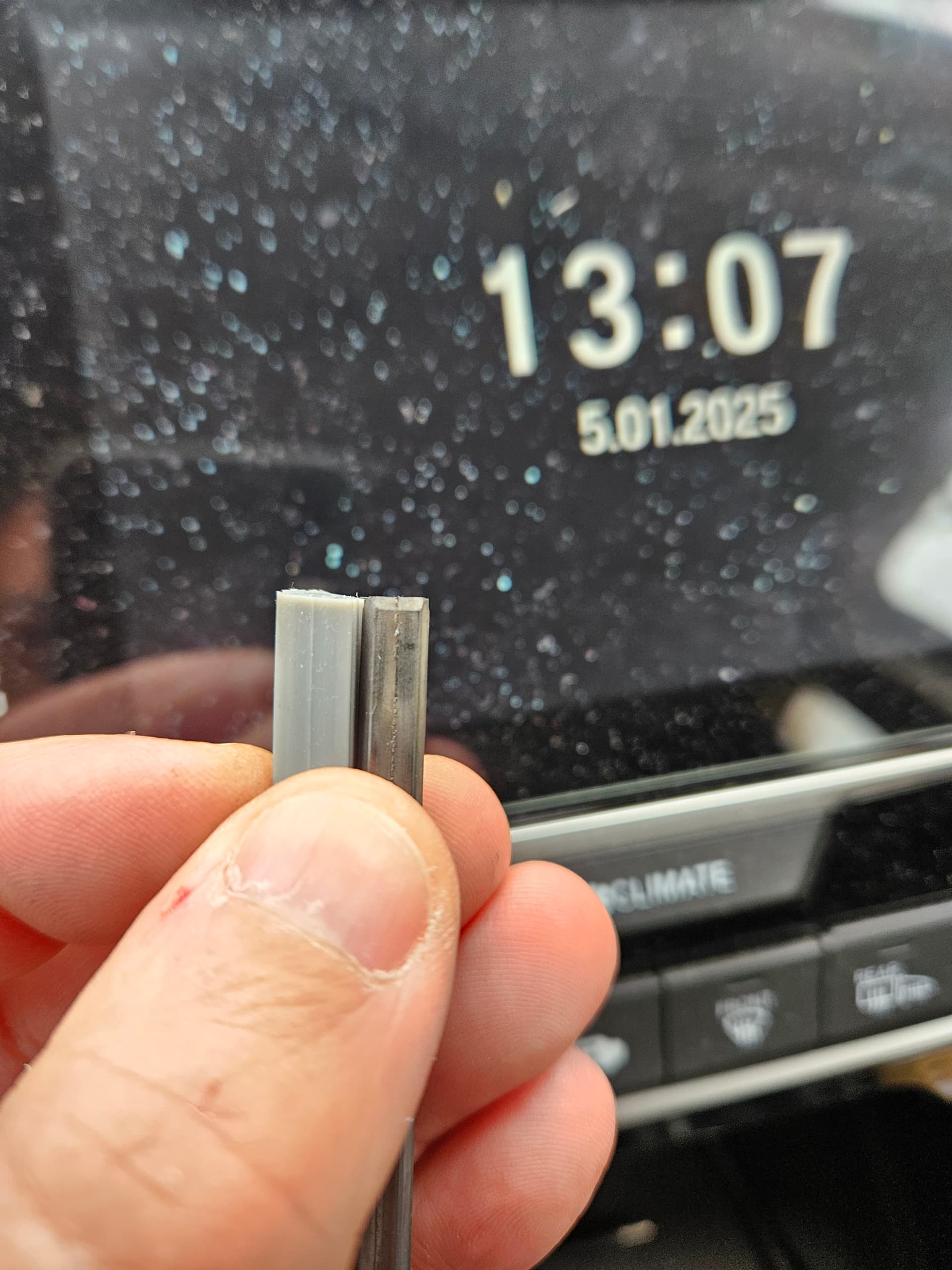

Ahora que lo veo una vez quitadas, la antigua es más estrecha también… lo mismo no estamos pidiendo “la suya” o que?
Correcto, como comenté, la forma no es exactamente igual, y mientras que la original es de 5mm, está es de 6, pero con un poco de cuidado entra sin problema en la carcasa (solo un poco más dura)

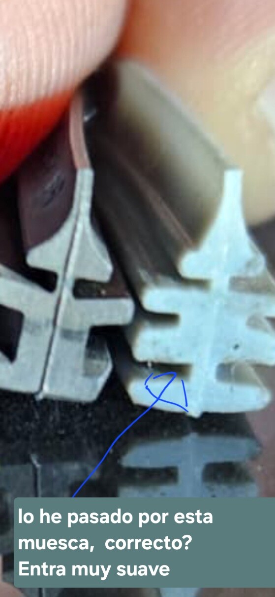

Ah ah, yo la he metido solo por la primera muesca desde abajo, que entra muy muy suave.
Hay que meterlo por la segunda? (Que ya va bastante más duro??)
yo lo meti por la misma que indicas, me referia a que la anchura exterior es 6mm, y a mi si me entro un poco más ajustada que la normal
Genial pues
