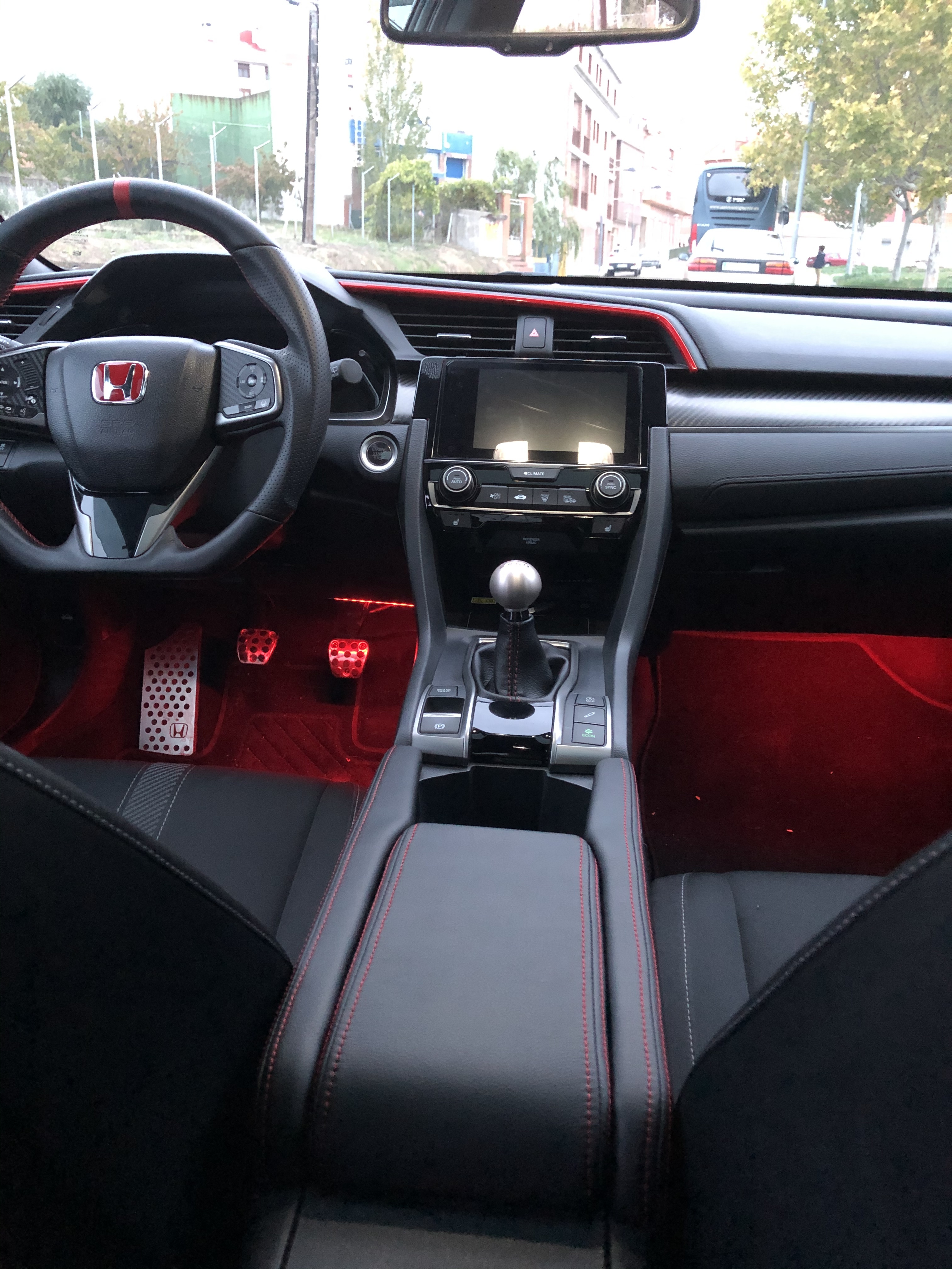

Un acierto estos cambios!!!
Compre una bota estándar, porque para nuestro modelo no la encontraba, y la corte a medida. No es nada complicado pero bastante entretenido, y el resultado la verdad que me gusta bastante como queda.
Lo de los retrovisores parece en principio una tontada pero el cambio le sienta muy bien al coche.

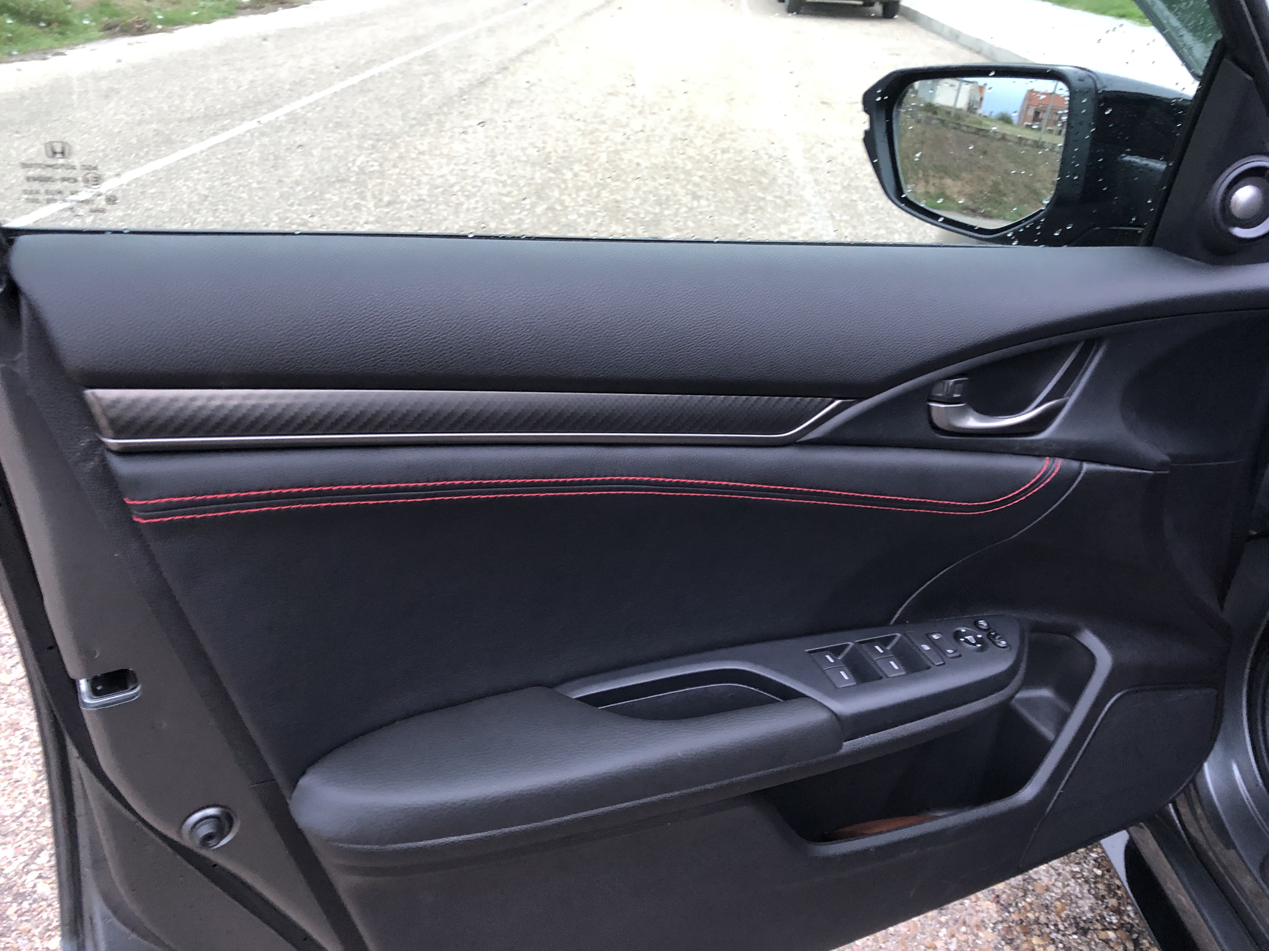

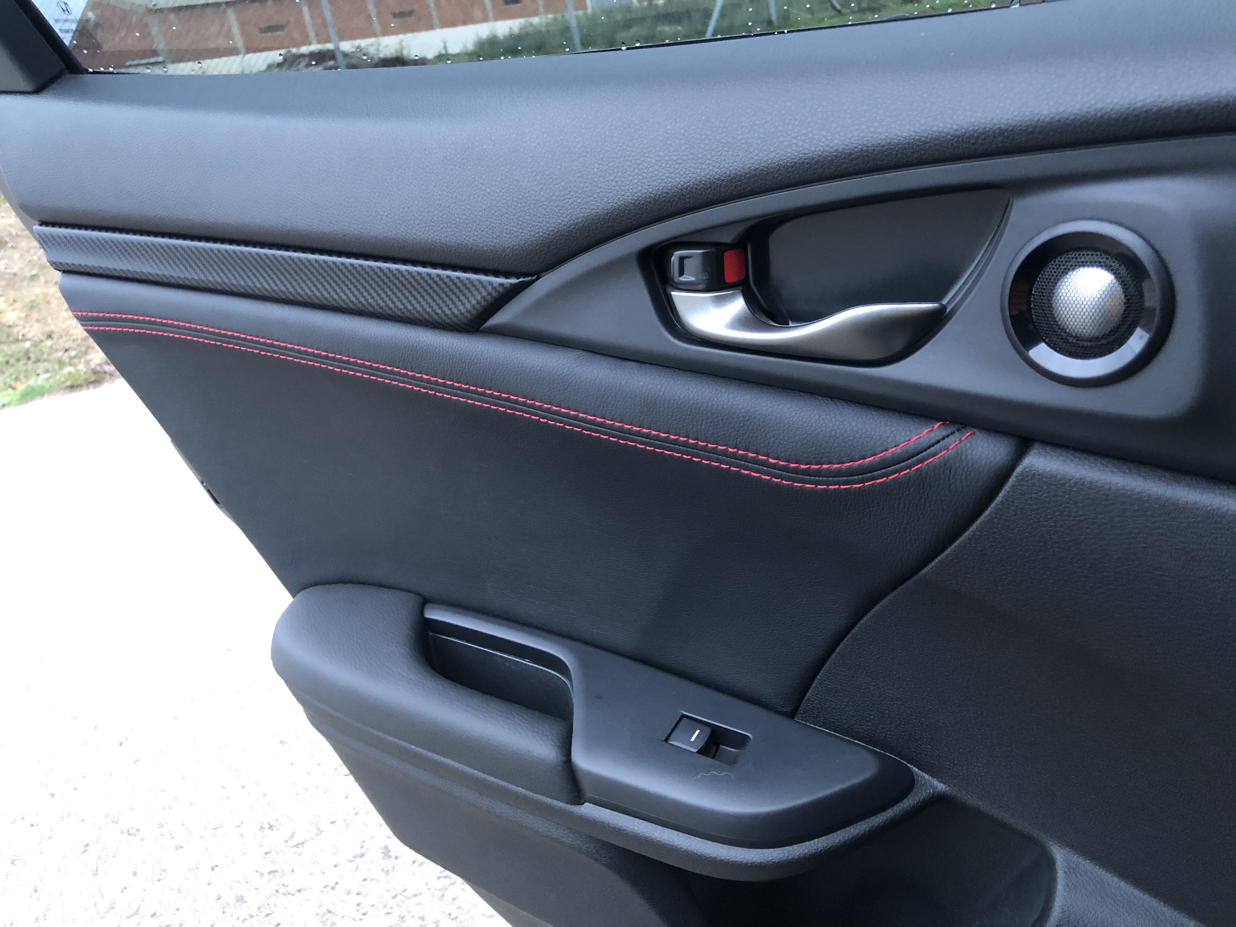

Estas son las chuches que he montado:

- Tira de PVC roja encima de los aireadores
- Tapizado de puertas y brazos de puertas
- Tapizado de brazo central
- Bota de cambio
- Hondahack
- Habitáculo perruno (reja+funda)
En los tapizados he intentado que se parezca lo máximo posible a los tapizados originales.
El de los paneles es el del AliExpress y los brazos los he tapizado con un metro cuadrado de polipiel que compre en el leroy.
El brazo central tenemos dos modelos para elegir en AliExpress, el que lleva dos costuras en los laterales y este que solo lleva una y es igual al tapizado que traen de serie.
En las puertas he dejado el tapizado tela por debajo para que quede algo más mullido tanto en los paneles como en los brazos. Los paneles los he pegado con pegamento en spray para tapizar y los brazos únicamente con grapas. No recomiendo para nada montarlo con la cinta de doble cara que viene, ya que quedan imperfecciones y rugosidades por todos lados.
En el brazo central quite la tela de serie y tapice igualmente con el spray y grapas. En este no hay que preocuparse por el mullido, ya que trae revestido toda la parte de arriba de una espuma muy densa, como gomosa.
