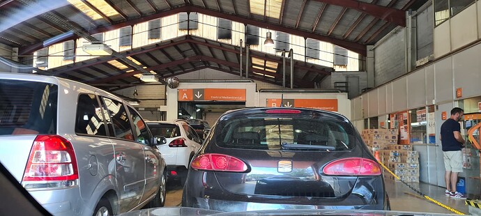

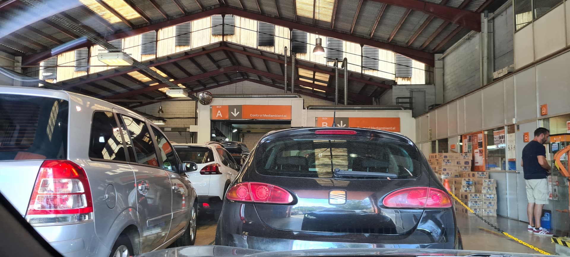

El proyecto, pruebas, certificados y mil mierdas que te piden para homologar están listas, y tras una semana y media intentando que alguien de ITV me contestara para pasarla y acabar el calvario… Tengo cita! El próximo día 9 es el juicio final! Al final la misma ITV que cuando fui en persona a preguntar casi me escupen a la cara, por no mencionar la cara de asco que pusieron cuando dije a lo que iba en lugar de solo pagar y ponerme en la cola, en fin… Son así
Solo espero que no me jodan por la admisión y que no vean el intercooler… Deseadme suerte :sweat_smile:
P.D. No me extraña que haya tanta gente que vaya de strangis, puta agonía/gasto querer hacer las cosas de forma legal y bien. Le quitan a uno las ganas.
P.D.2 Llevo desde el 22 de junio con el coche parado, solo lo moví para pasar la prueba de frenada en IDIADA, ese nivel de “hacerlo bien”, pero que mono tengo, no me acabo de creer que se acabe en una semana, lo mas seguro que me toquen los cojones por algo, pero bueno, casi lo puedo tocar.
