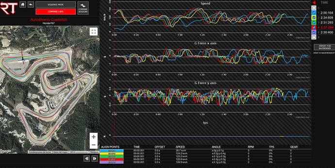

El pequeñin ha vuelto al circuito!
No me puedo quejar, teniendo en cuenta que iba con copiloto y que estoy mas gordo (entre una cosa y otra serán unos 80kg :sweat_smile: ) he bajado mi tiempo 3 segundos!
Como siempre, con la calma y a la que veía a alguien cerca le dejaba pasar, la pista estaba fría y en una curva había algo de restos de aceite (empezaron la mañana con un piñazo) así que no me la iba a jugar, pero oye, cagadas aparte (las hay y habrán, no soy Takumi) me lo he pasado como un enano!
P.D. Definitivamente necesito un embrague nuevo, este cuando le doy cera sufre de cojones, pero hasta que no llegue pasta, es lo que hay.
Luego subo los videos que están procesando, pero tengo las vueltas “buenas”
