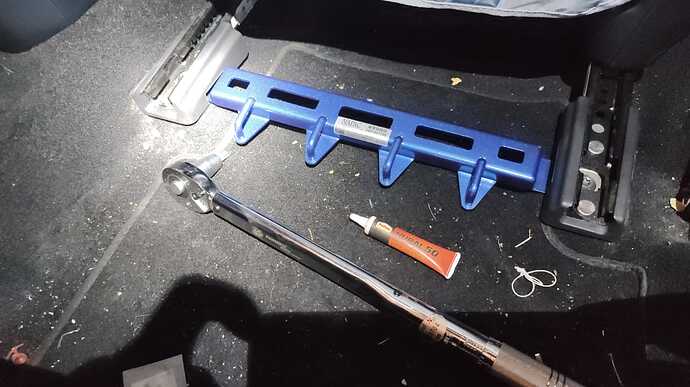

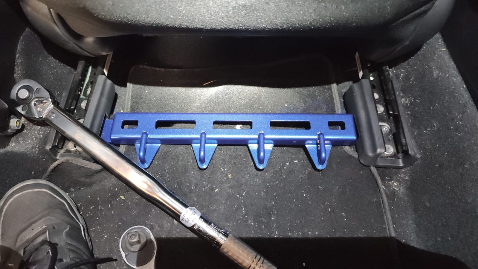

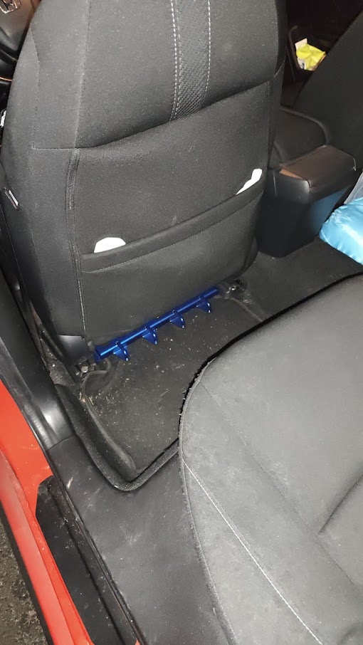

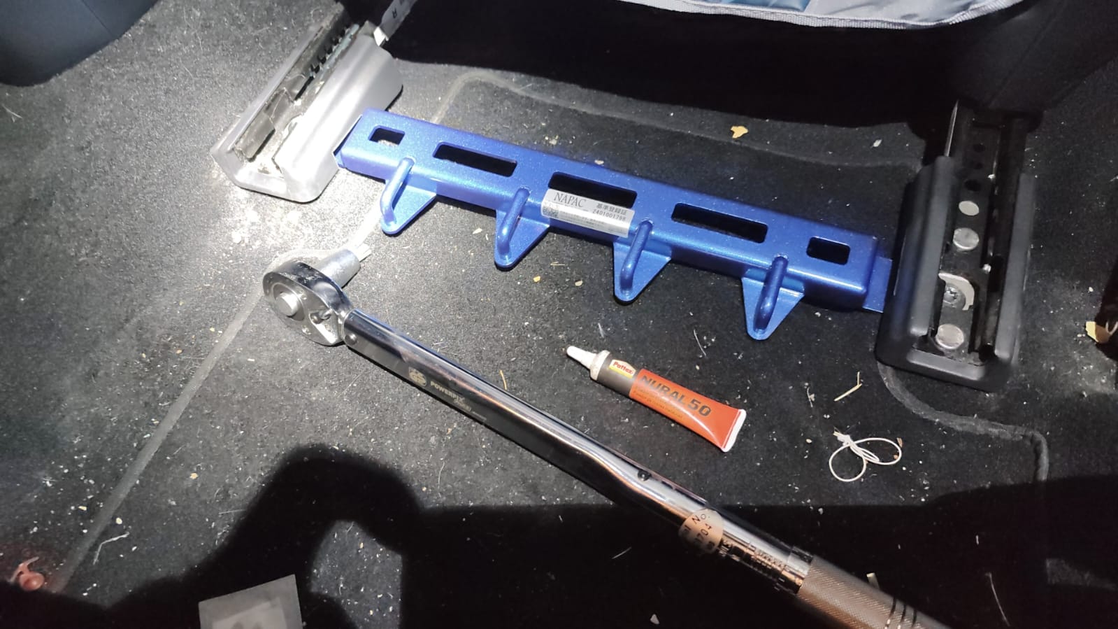

Más cositas que le han caído al coche en estos meses. Se puede considerar que es el penúltimo retoque del chasis antes de ponerle los casquillos Spoon traseros. En este caso se trata de los refuerzos centrales de Cusco, que además de dar un poco más de rigidez a la parte media (compensa los inferiores que ya llevo de Ultra Racing), sirven para anclar unos arneses sin necesidad de hacerlo en los asientos traseros.
En mi caso, como no voy a poner arneses, me sirve para sujetar las bolsas del Carrefour y, de paso, las alfombrillas traseras.
La instalación es sencilla: dos tornillos, quitar y poner, aunque es cierto que hay que desmontar el plástico que tapa el raíl y hacerle un corte para el encaje del refuerzo. Cusco te manda las plantillas de corte y con un simple cutter se puede hacer.
Próximamente alguna otra cosilla.
