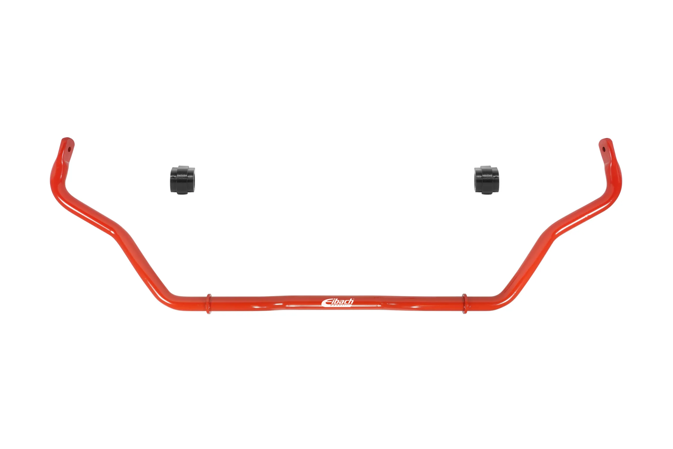

¿Alguien me puede recomendar algún kit de estabilizadoras?
He visto esto https://www.whiteline.com.au/product_detail4.php?part_number=BHK017&sq=9693
https://prlmotorsports.com/swaybars-6.aspx
Pero preferiría pedir algo que venga desde Europa. De todas formas creo que me esperaré a que la cosa se normalice un poco porque todo lo relacionado con envíos está teniendo bastantes complicaciones por lo que me cuentan.
Lo primero que montaré será el kit de frenos. Creo que no entran con las llantas de serie así que toca mirar unas pero hay taaantas marcas, tantos tipos, tantas webs…
¿Qué sitios web europeos (que no sea llantas y ruedas) recomendáis para esto?
Yo las de Eibach en Europa no las he encontrado…
Para el 1.5 las únicas que he encontrado son las de Hard Race

Respecto a las estabilizadoras , tengo las eibach.
Las pille en tegiwa y con respecto a las white y las hard estas son de mas calibre. Ademas junto a las white tienen 2 posiciones en la barra trasera para ajustar y las hard solo una.El kit whiteline lo vi mas caro pero traen las bieletas. Animo con el proyecto
@Ragnis tú las has cogido para el FK8 verdad? Porque para el FK7 en Europa yo no las he encontrado
Si las mias son de fk8
