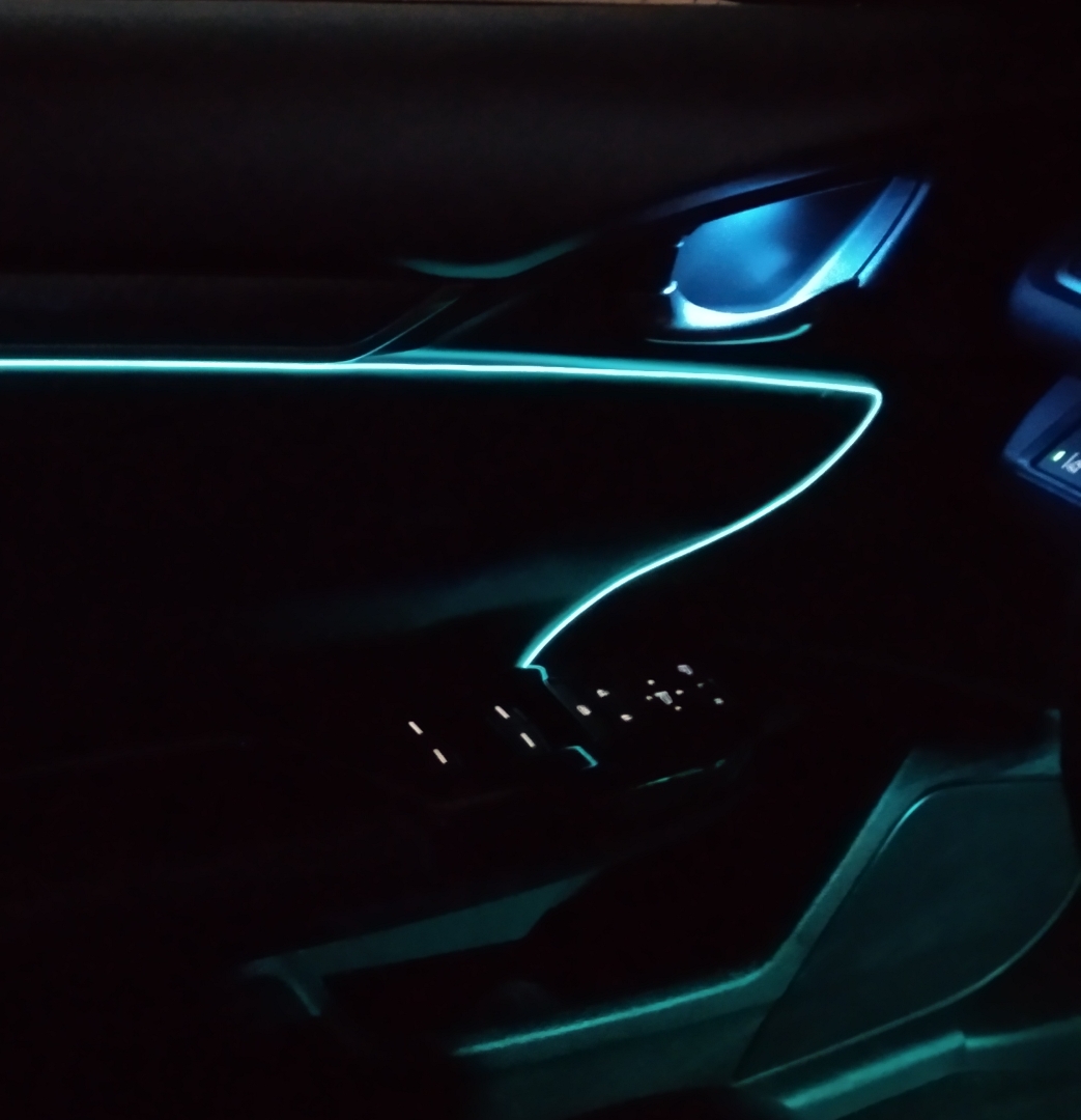

Instalada tira led para la puerta,

Mola!!! Por donde va metido el cable? Está siempre encendido o funciona con las luces o algo así?
Como ya tenía los cables del Led de la manija de la puerta, los empalmé a ellos. Van a la caja de fusibles, por tanto se encienden sólo con las luces.
La instalación es rápida, sólo tuve que recortar un poco el plástico por donde entra la tira con un cúter.

He modificado los leds de las manijas de las puertas para que queden más integrados y no sea un pegote mal hecho.
Los he pegado con cinta de doble cara por arriba de la pieza de la maneta y le hice un agujero (con un taladro y repasando con un cúter) para que entre la luz - desmonté la pieza quitando los 2 tornillos y quite los 2 cables de acero:
Y he quitado la pegatina efecto carbono ya que así la luz queda más difuminada y parece que viene así de casa:
