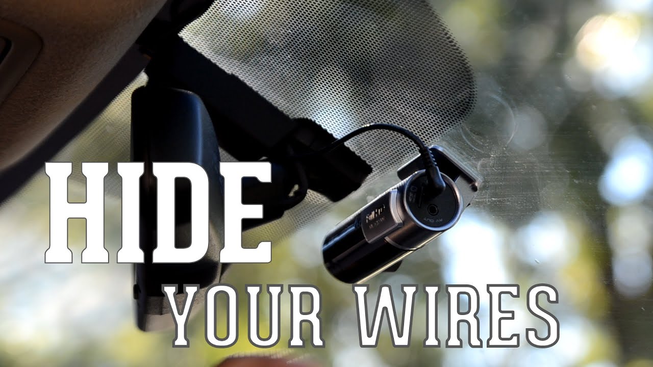

Os cuento, la instalación es bastante fácil, lleva como un soporte con ventosa como un gps, le pones la cámara y pasas el cable por la junta que hay entre el cristal y el techo, desde ahí lo llevas hasta el pilar de la derecha y lo pasas por detrás de la goma de al lado de la puerta hasta abajo. Por último yo no me compliqué, ya que hay gente que lo mete por dentro de la guantera y tal, yo simplemente lo pasé por el suelo, por debajo de la alfombrilla ya que si se sienta alguien en el asiento del copiloto no lo va a notar ya que el cable está por debajo y por último al enchufe del mechero.
Esa dashcam no lleva modo parking, pero de todas formas tampoco se si funcionaría el modo parking, depende de la batería de la dashcam, más que nada porque nuestro coche corta la alimentación de la toma de mechero cuando lo apagas, entonces o la dashcam tiene una buena batería que aguante la grabación en modo parking o no funcionaría. Esta dashcam en concreto lleva una batería muy pequeña que solo te sirve para un apuro poder grabar, igual duraría 10 minutos o 15 grabando a batería.
La instalación es algo así:
Pero como digo yo terminé pasando el cable por debajo de la alfombrilla. Luego si puedo hago unas fotos para que veáis como queda.
