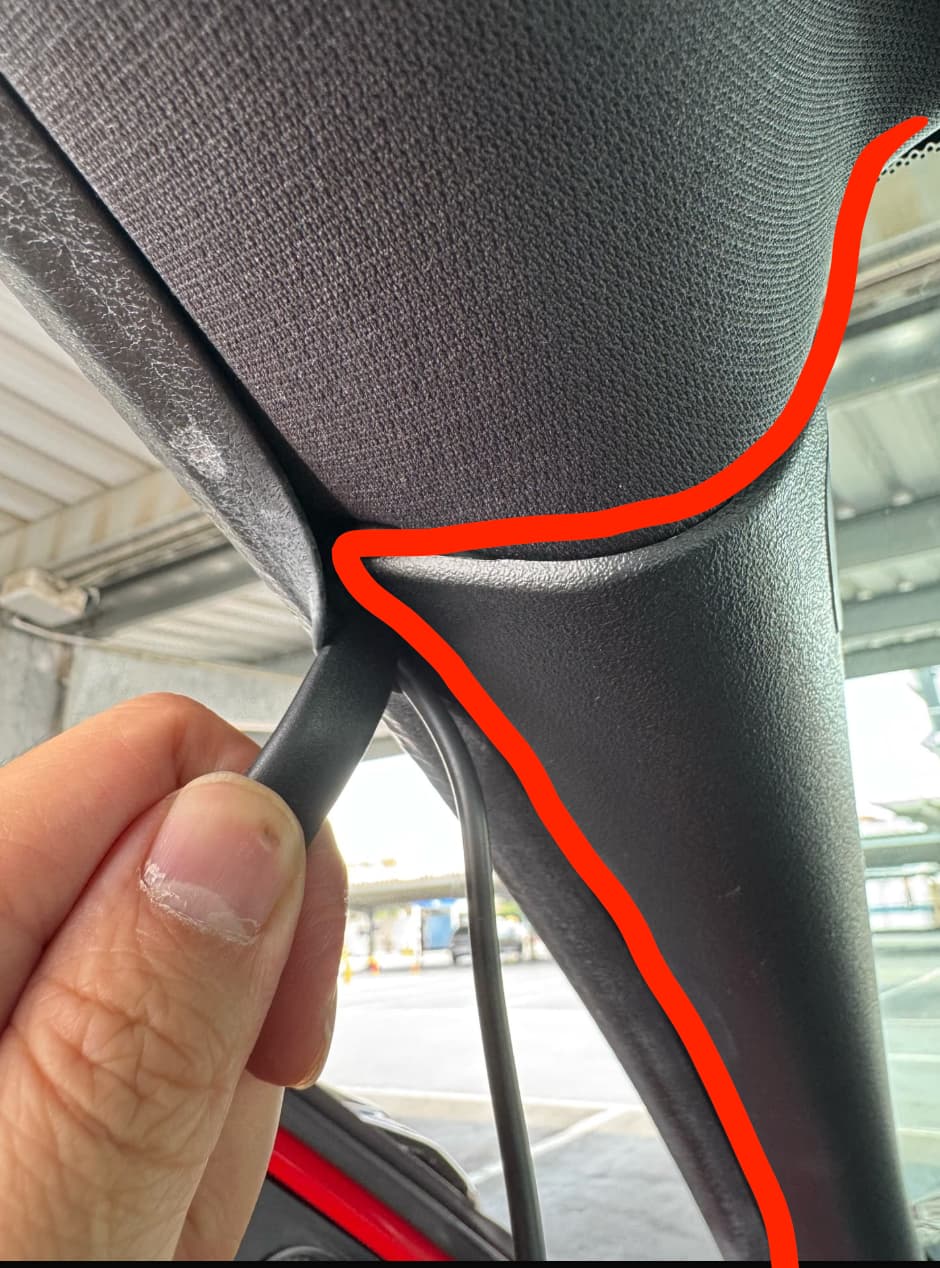

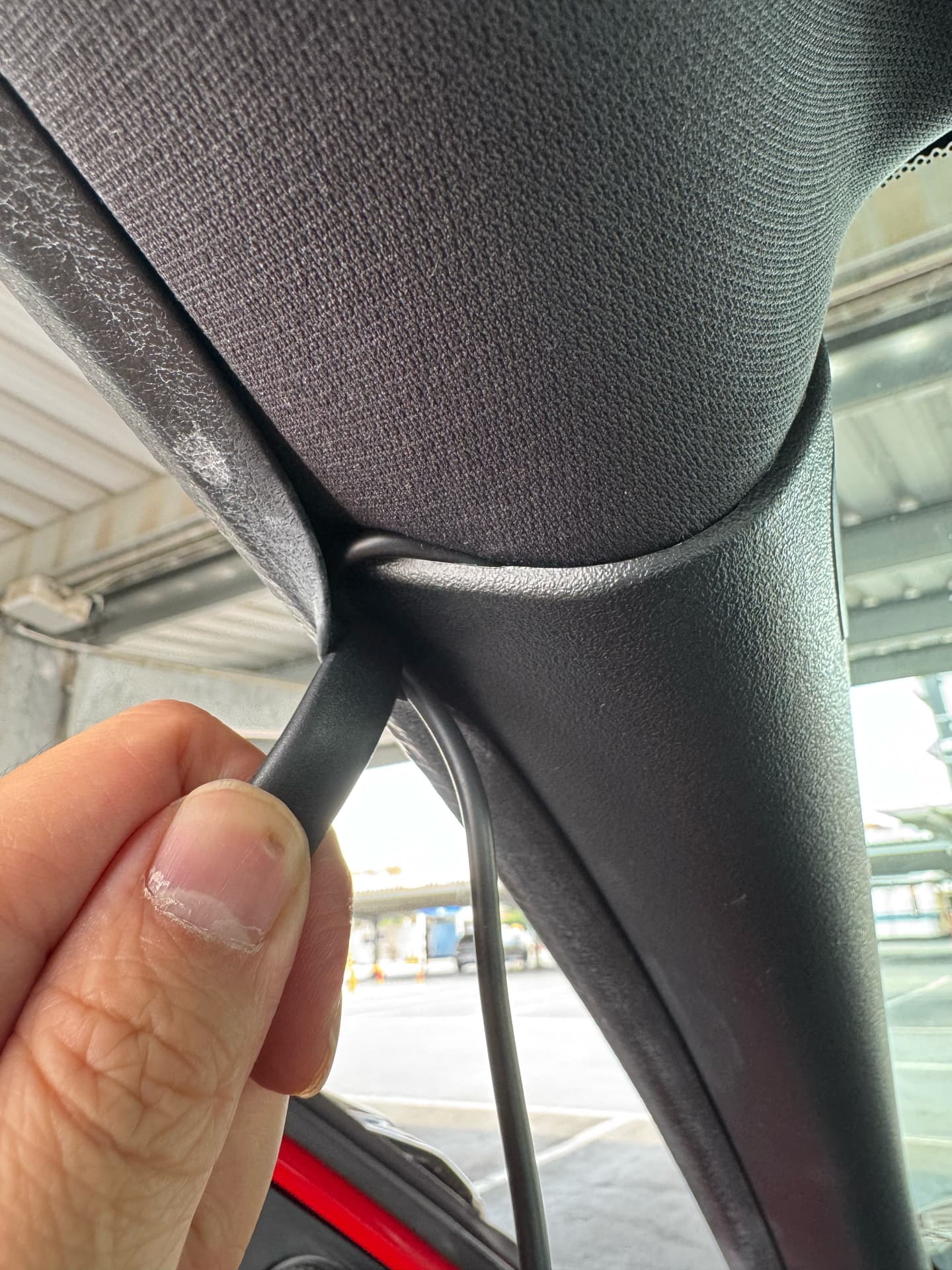

No sé si es la perspectiva de las fotos o qué, pero parece como si hubieras pasado el cable por medio entre la goma y el pilar A, ahí tienes los airbag de cortina, y como tengas un golpe bueno, con un cable entre entre medio de la zona de despliegue del airbag, te puedes imaginar.
Por dónde ha metido el cable no es por donde revienta el airbag, realmente no ha hecho más que meterlo para que la goma lo cubra.
Si eso es el pilar A del lado del conductor, y el cable tiene que bajar por el pilar para ir a la zona del obd para recibir alimentación, está pasando justo por donde está el airbag del pilar A, yo pasé cable por ahí, saqué la moldura del pilar y aproveché como guía el cableado que ya tiene el coche por esa zona para pasar por detrás del airbag que va ahí enrollado, pero si dices que ahí no despliega el airbag pues nada, la moldura con el grabado donde lo indica estará de adorno.
Gracias compañero! Como comenté, es la primera vez que toco el coche y la verdad que desconozco muchas cosas, pero por lo que comentas se puede sacar la moldura del pilar? Voy a probarlo a ver… Voy aprendiendo con vosotros!
Este es el recorrido que hice con el cable. Vamos que tampoco me compliqué mucho

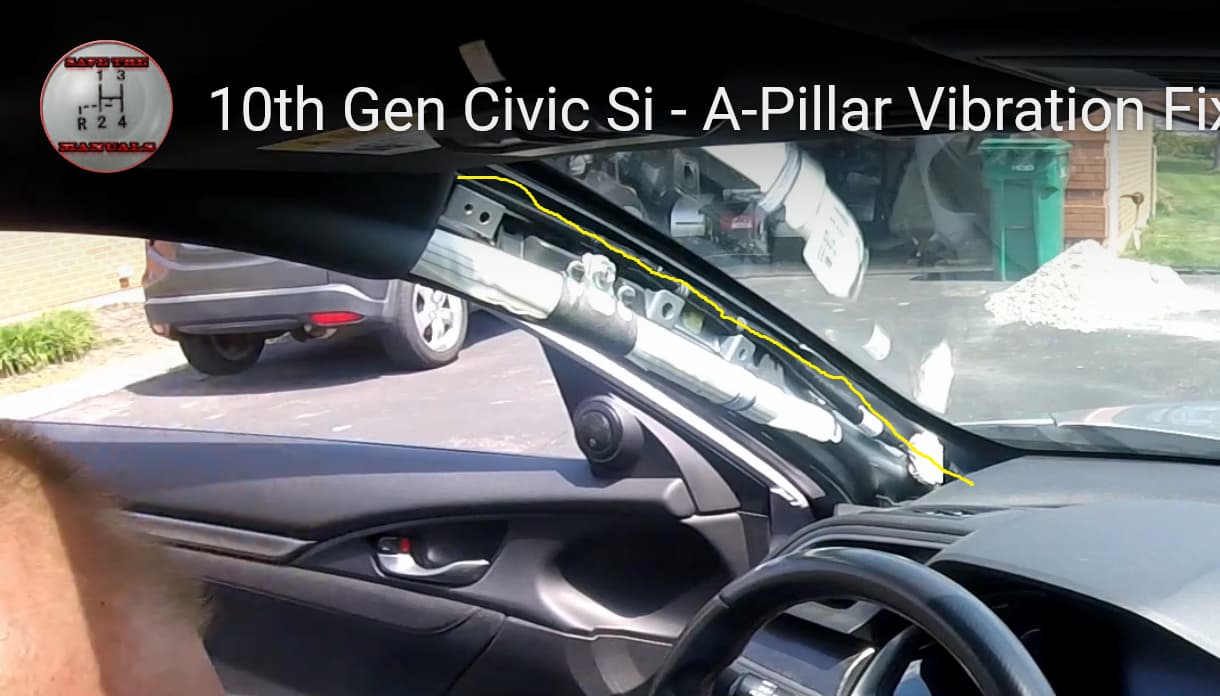

Mira, en este video te muestran como se saca el pilar A (no tiene mucho misterio, se levanta la tapita donde pone “side courtain airbag” y debajo tiene una tuerca, la alfojas y ya puedes sacar con la mano la moldura) Ahí ya te deja a la vista la canalización que puedes usar para ir por detrás del airbag de cortina.
El video es de quitar grillos ahí, pero me parece que esos nosotros no los tenemos porque nuestras molduras llevan un poco de relleno mientras que las de los americanos van a pelo.
Yo pasé el cable por encima, evitando el airbag, siguiendo los cables que ya hay en esa zona, te lo marco en amarillo
Ahí no molestas al airbag.

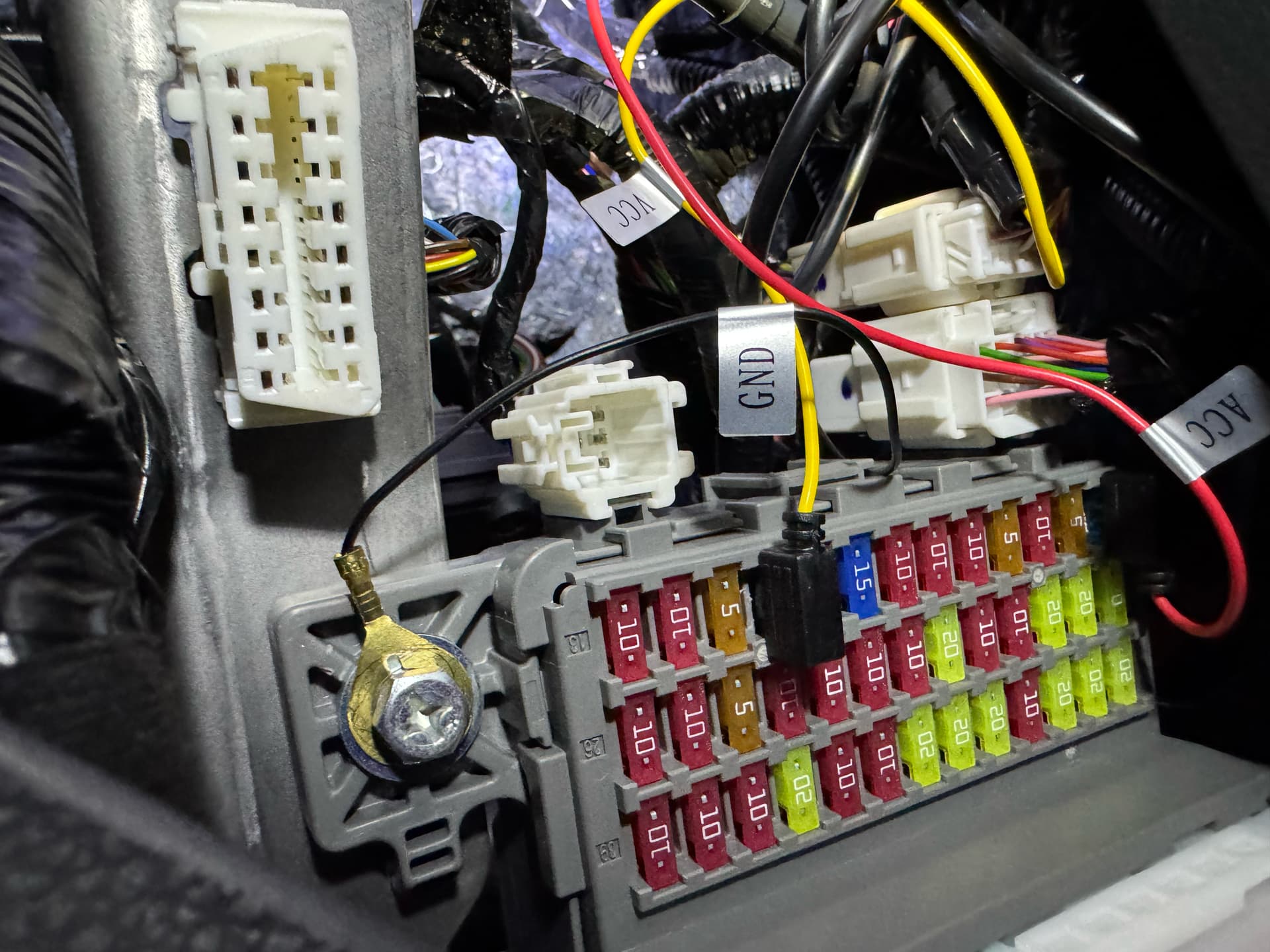

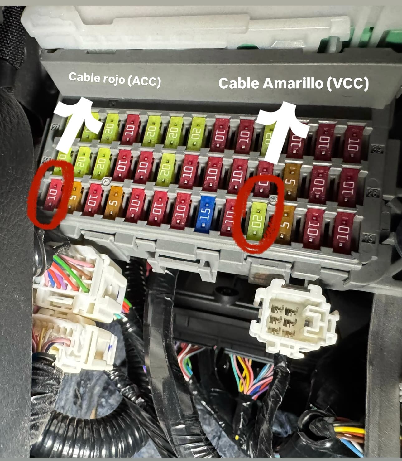

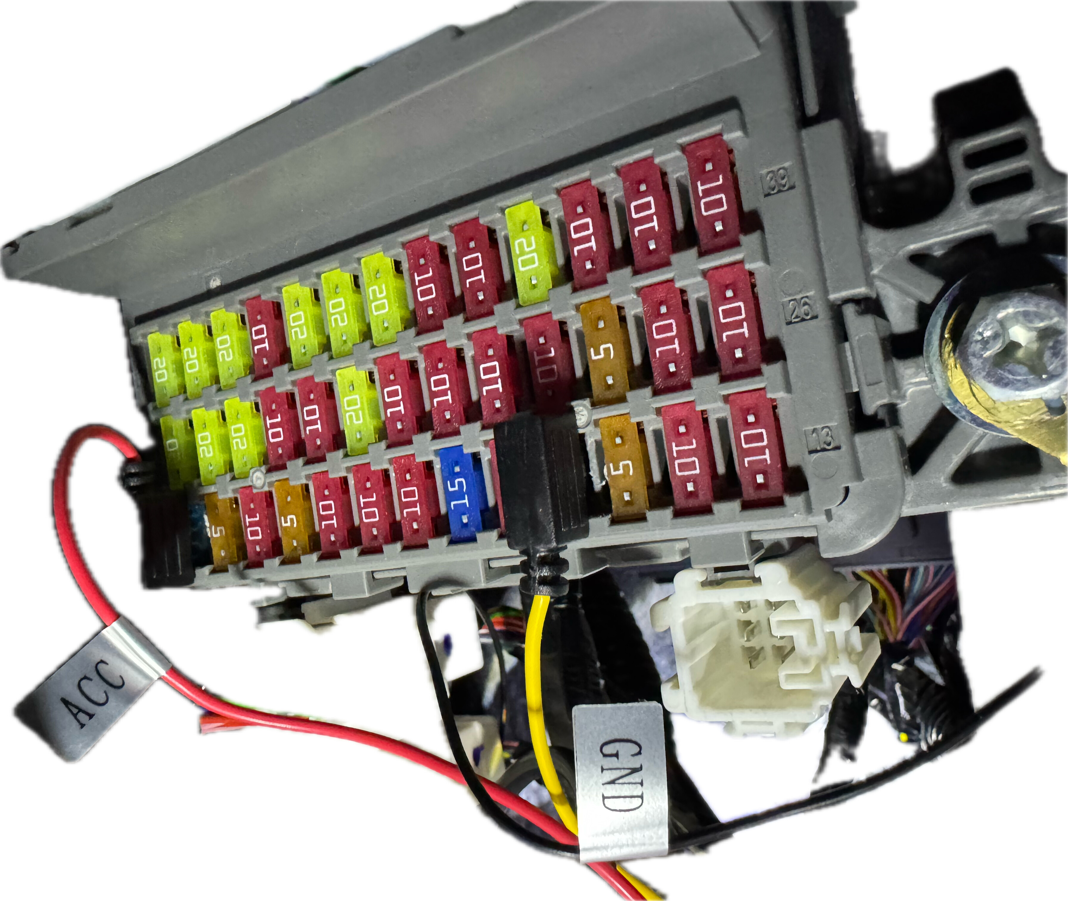

Tras muchas pruebas, he visto que va sin problema cuando no tienes el radar puesto. Cuando tienes el radar puesto se chupa la batería… No sé si es debido a cómo está organizado el OBD que coge más batería de la cuenta. Con la batería nueva puesta me seguía pasando que al coche le costaba arrancar con la dashcam enchufado al OBD (quitaba el radar y 0 problemas). Así que ante la duda lo dejé de usar y pasé a poner el Hardware Kit. Os comparto dónde puse los fusibles:
Tras probar varios sitios que he visto en el foro, esta es la única donde me funcionaba bien el modo parking con el radar.

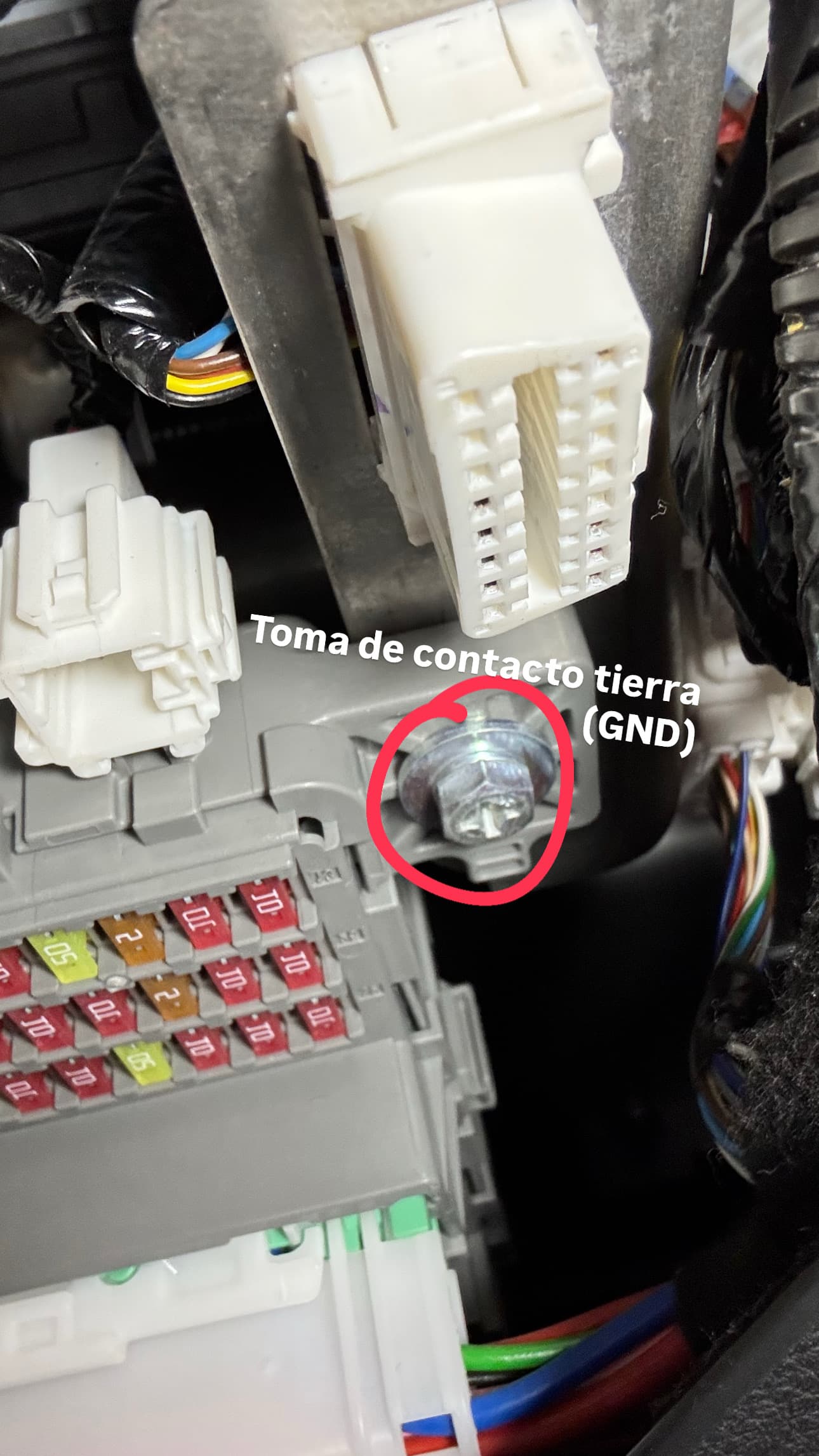

La toma de tierra lo enganché a ese tornillo, que simplemente es aflojarlo un poco y volver a apretar (es una tuerca de 10mm).
Así quedaría ya todo instalado.
Ahora la batería ya no me da esas bajadas de tensión sino que se queda estable entre los 12.3-12.4V con el modo parking.
