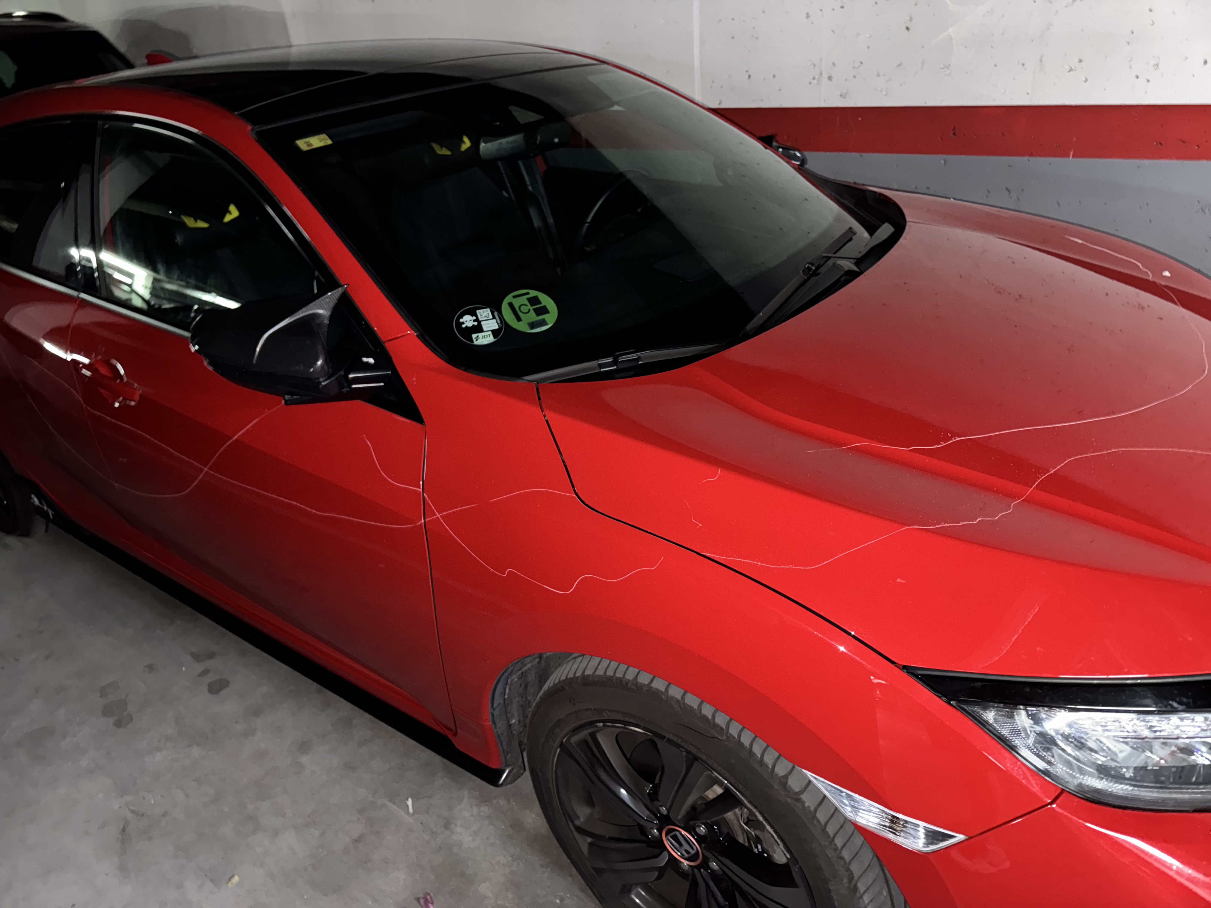

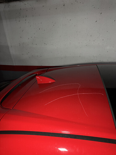

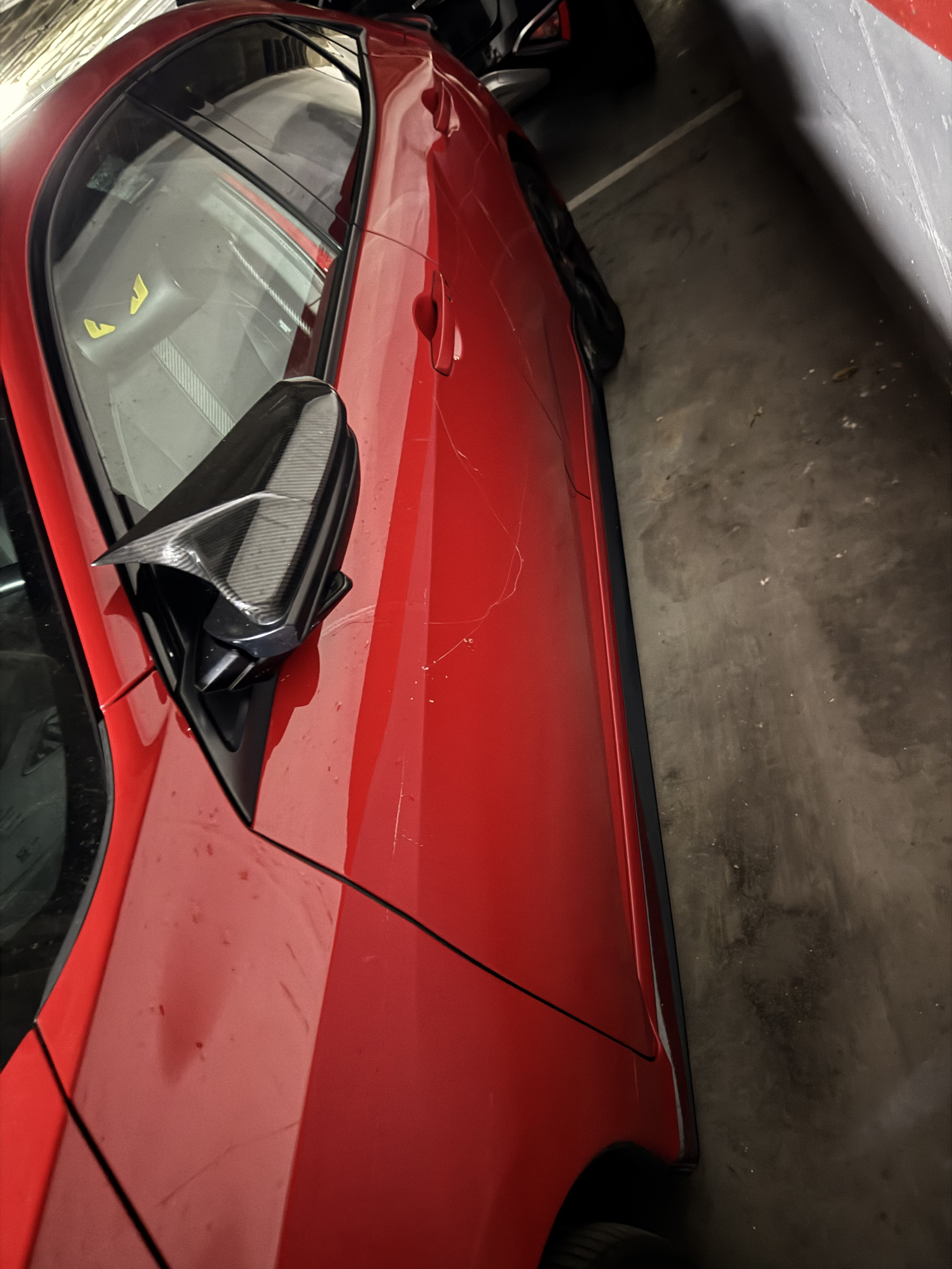

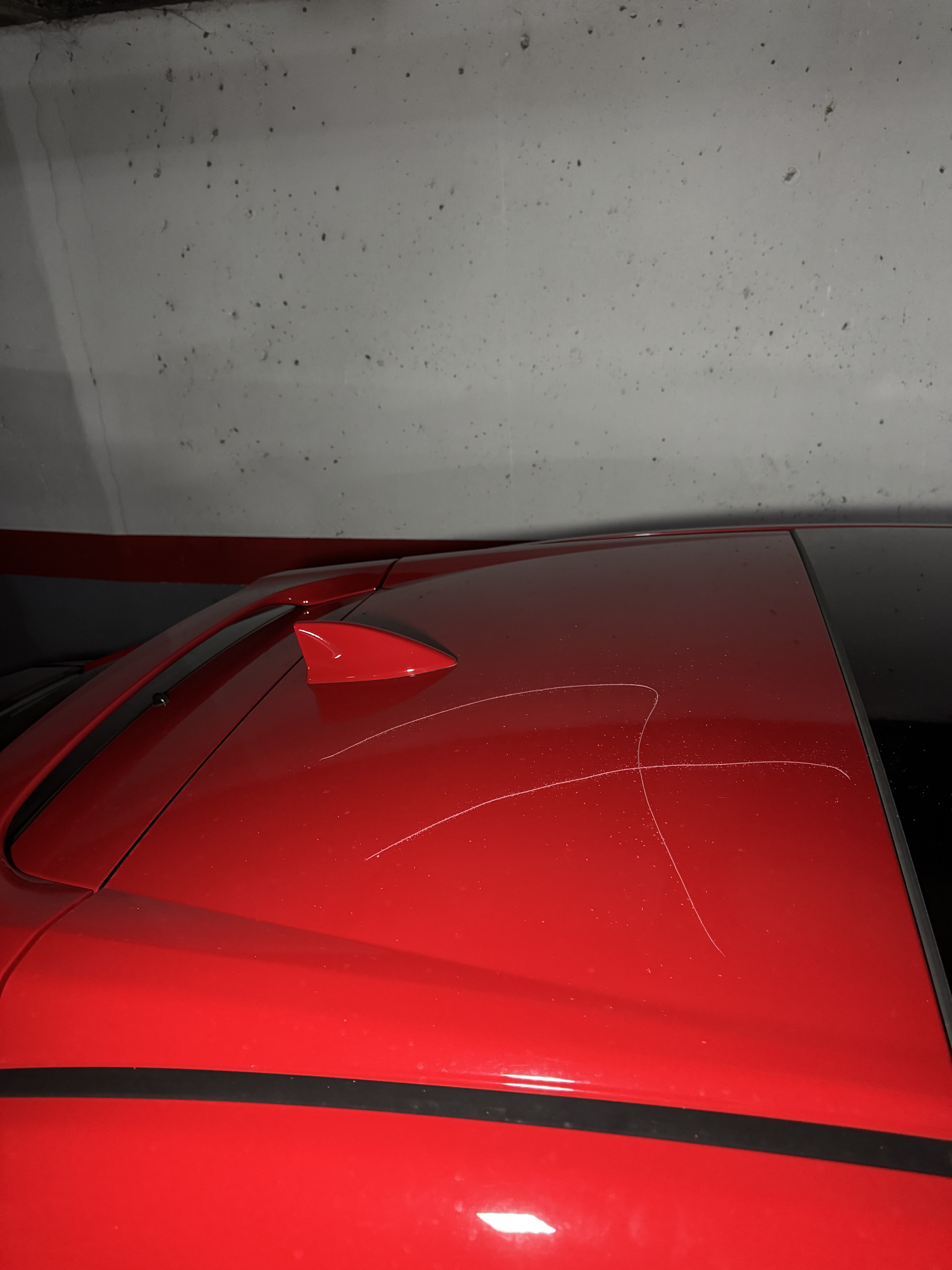

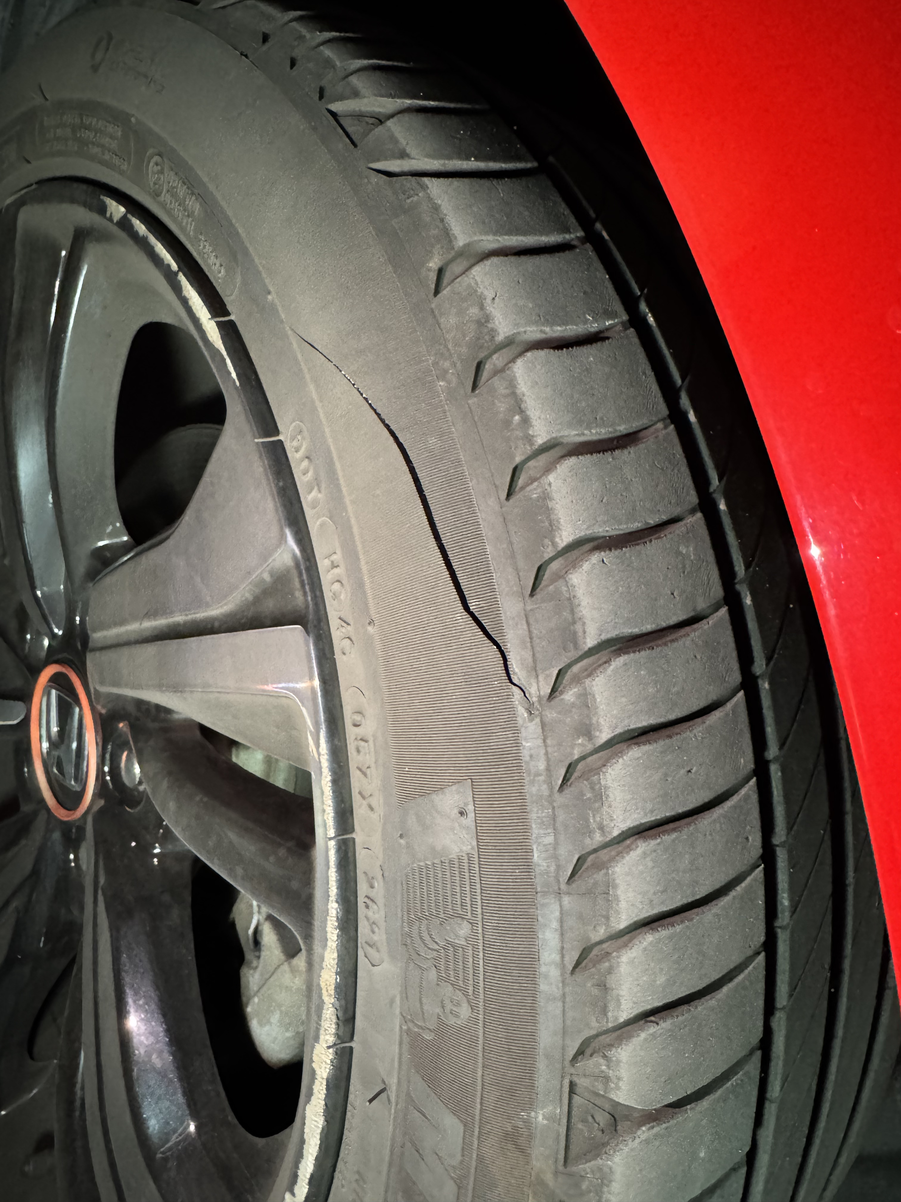

Y perdonad por el offtopic, pero necesito compartir la frustración de cómo me lo dejaron los sinverguenzas. Os dejo algunas fotos.
Menudos hijos de la grandísima puta
Que hijos de… ya sabes… a un compi del club le hicieron lo mismo en Parla…
En este caso, te aconsejo que pilles también el radar de la DashCam, porque de lo contrario no saltará…
Suerte!
Pero… Engañastes a tu exnovia?
Gracias compañero! no sabía eso, todo al carrito entonces. Al menos sé que para robar no era, porque sino también me habrían reventado los cristales. Así que solo ha sido por tocar las narices
Es lo primero que me dijo el del taller cuando dejé el coche… jajaaj
Estaré pendiente de tu feedback, el radar ADAS no lo tengo y lo contemplaba como opción
solo mira el lado bueno
pintura nueva y ruedas nuevas pagadas por el seguro
Que mal nacido el que hizo eso… Yo hoy he ido a ver el coche y rayón en la puerta trasera con llave, bien profundo también… me ha dado unos webos puff.

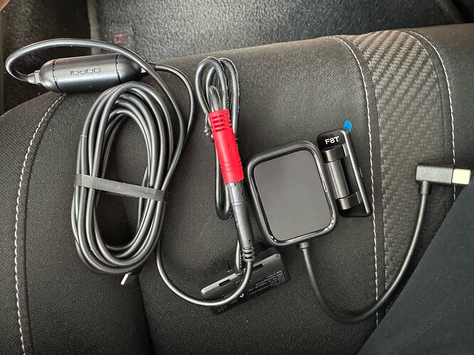

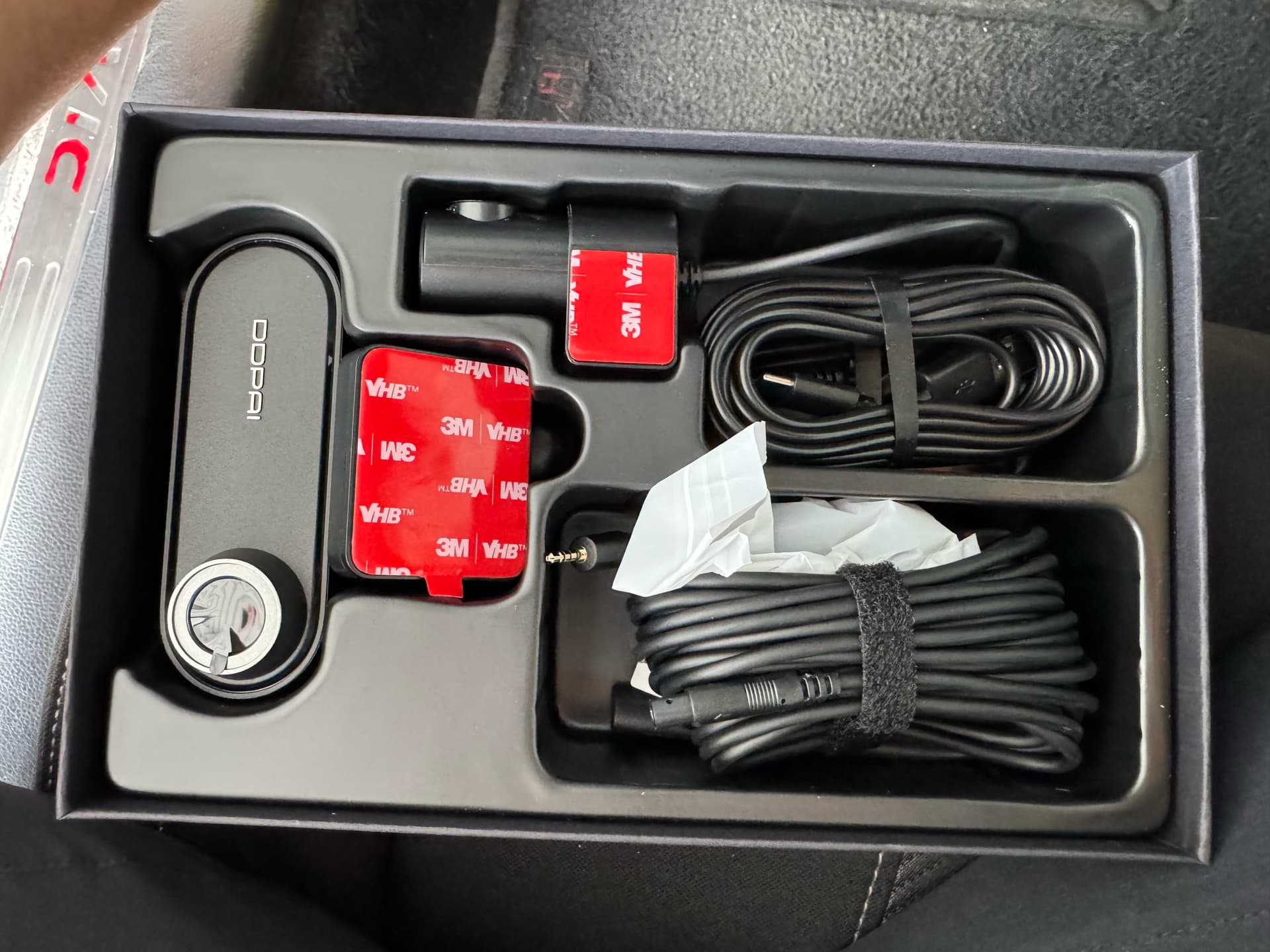

Esto viene en la caja de la DDPAI Dual N5.
Esto es lo que incluye el pack Radar (viene con los cables OBD).

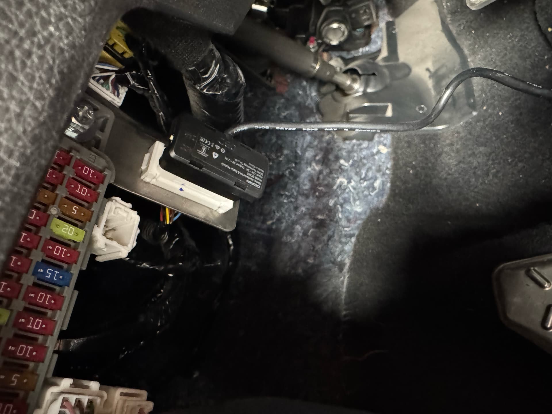

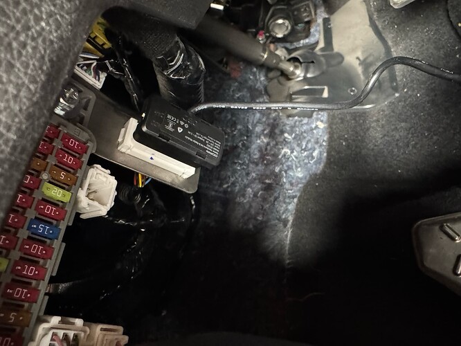

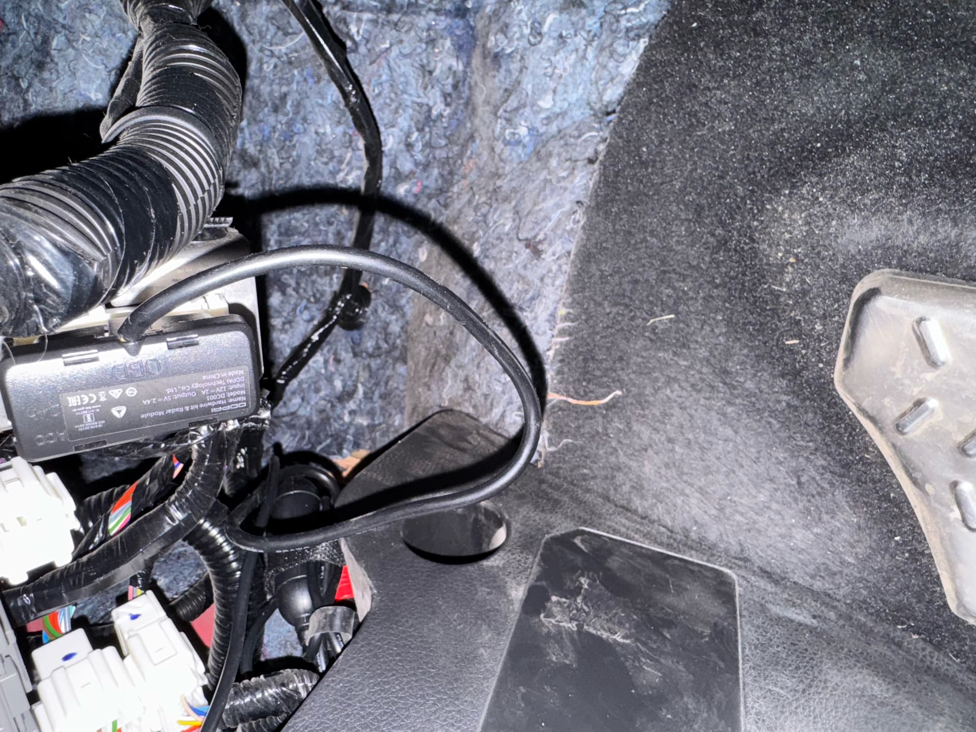

Una vez conectada ya lo desenchufé para usar el cable OBD como alimentación junto al radar.

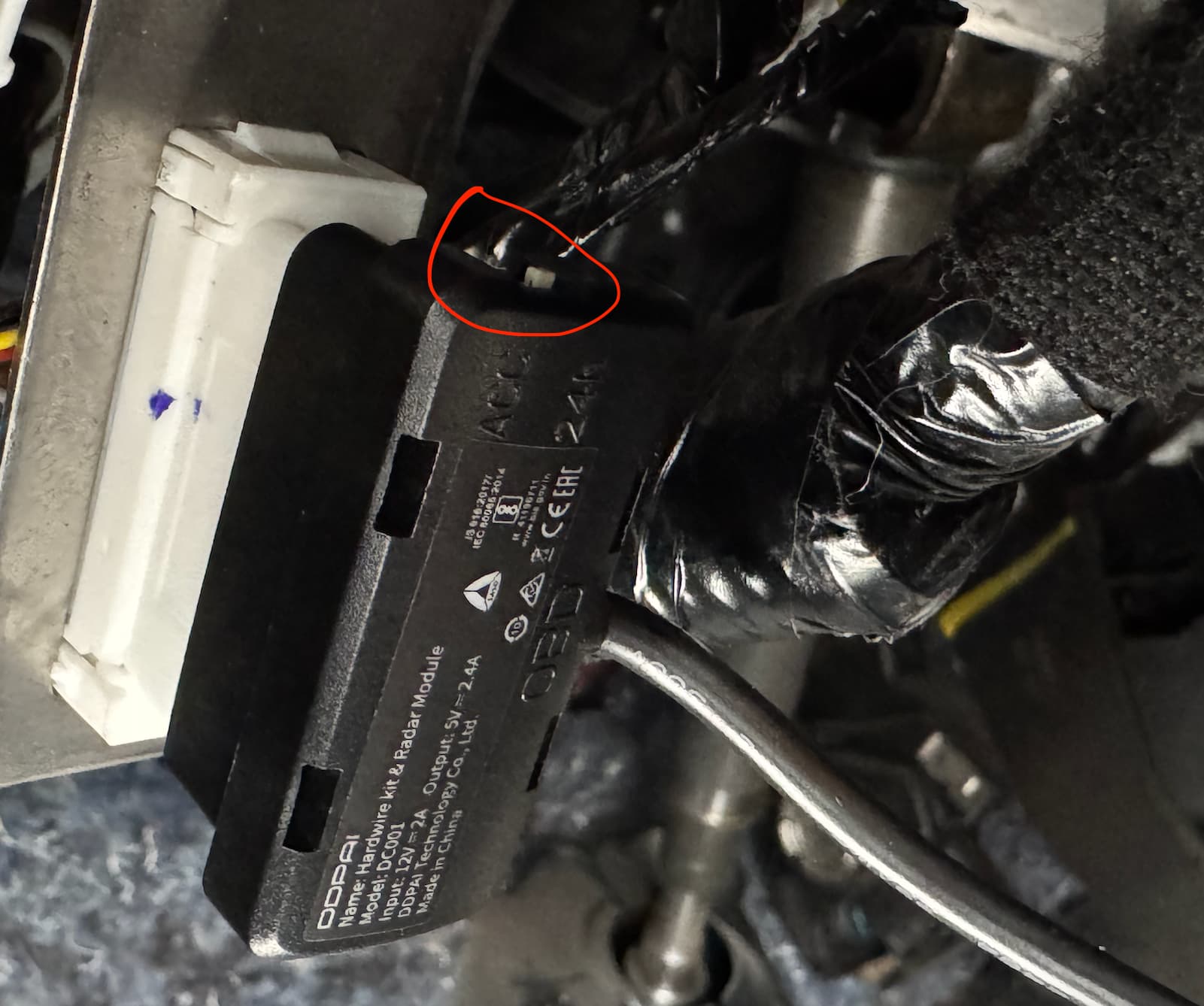

Al principió me costó encajarlo, pensaba que no era compatible pero al final entró. (Tuve que quitar el MYHONDA, que estaba puesto desde que compré el coche). En la propia toma de OBD de la cámara hay una palanquita blanca en un lateral que te deja elegir que esté conectado 24h o cuando el coche esté funcionando. Lo puse en 24h.

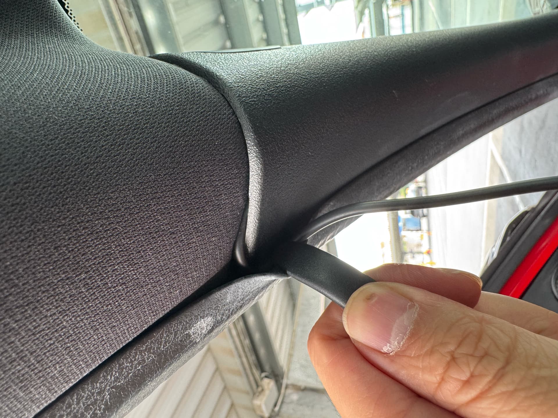

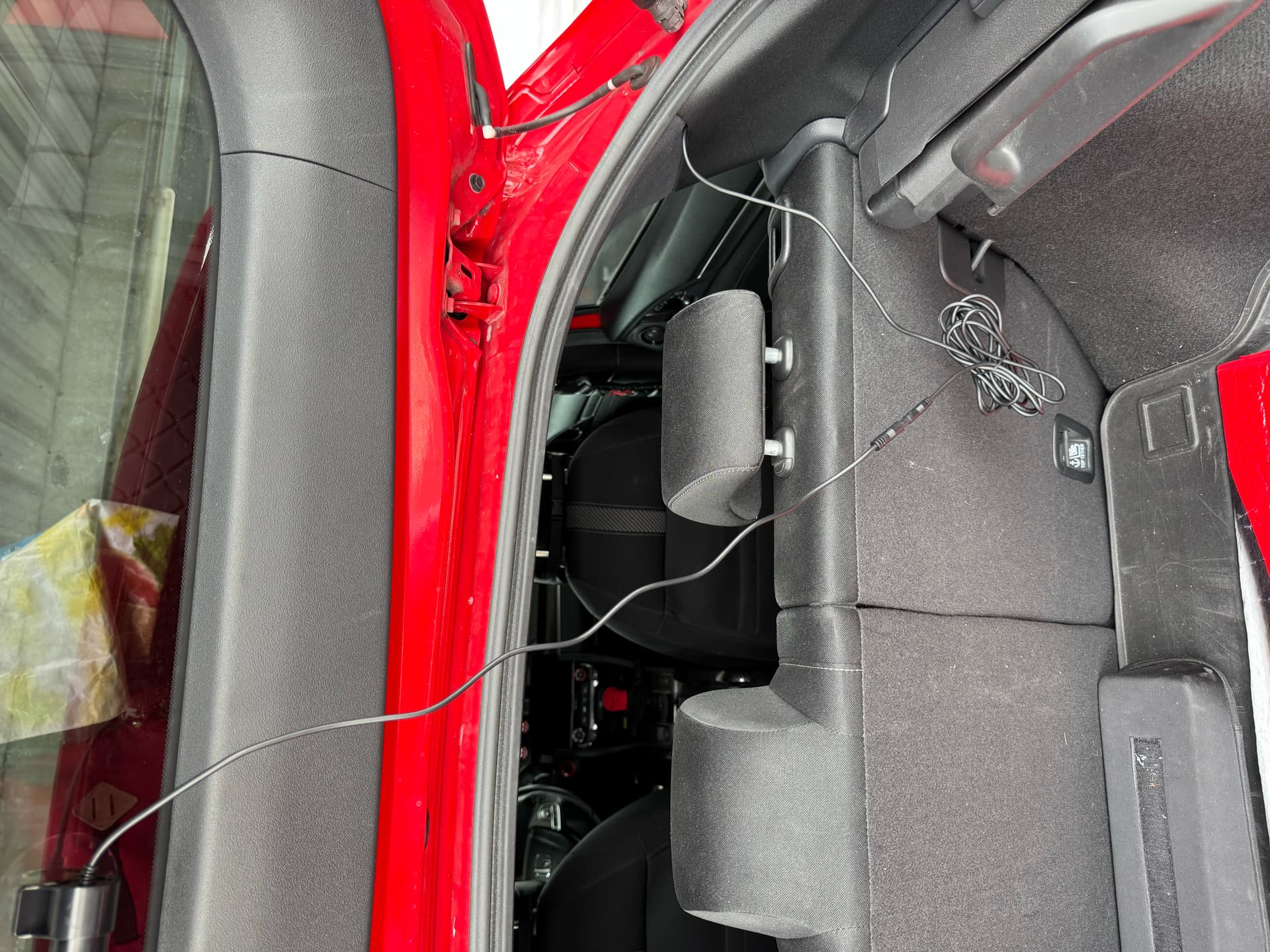

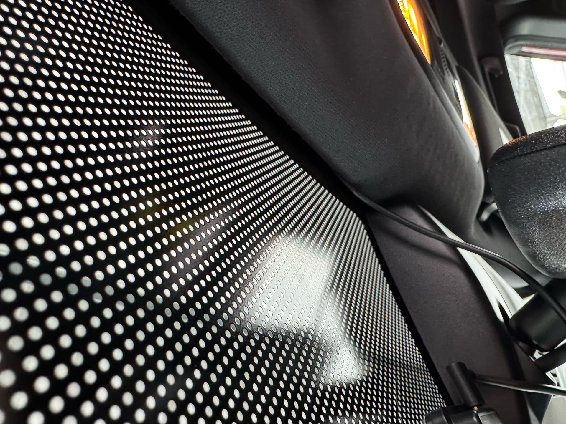

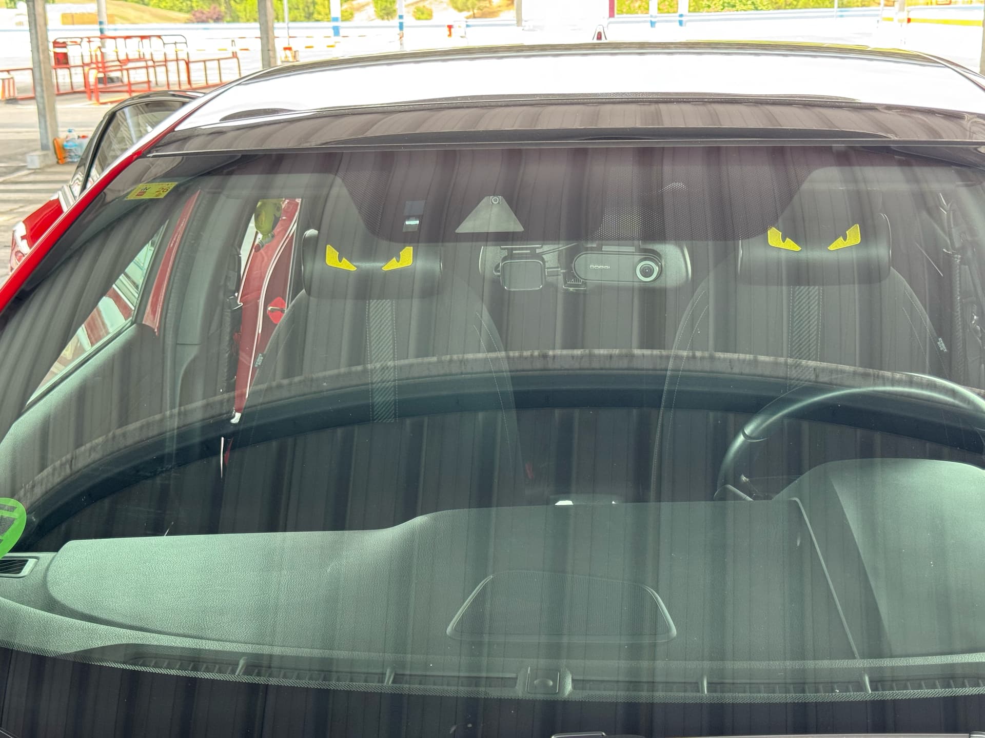

Lo instalé justo debajo del espejo para que no sea aparatoso y al lado el radar. Los cables del radar los tiré hacia el lado del conductor ya que ahí se encuentra el enchufe del OBD (debajo del volante). Por lo que la cámara trasera la llevé por el lado del copiloto.

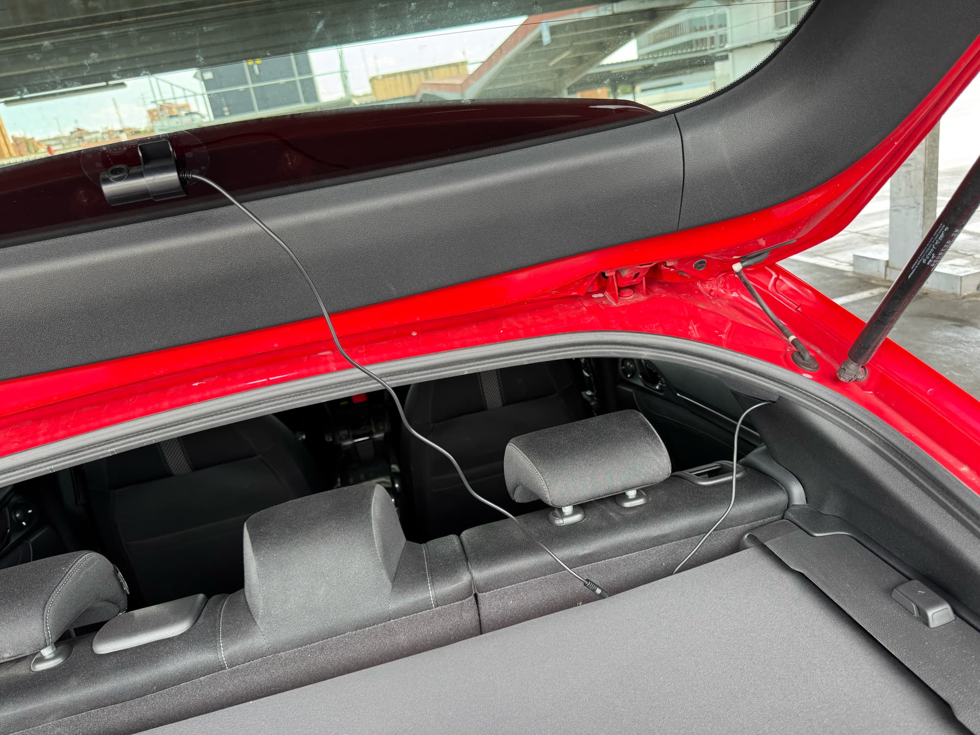

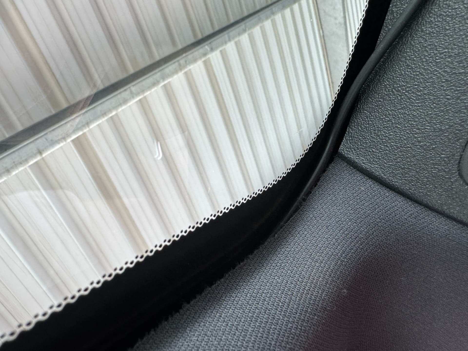

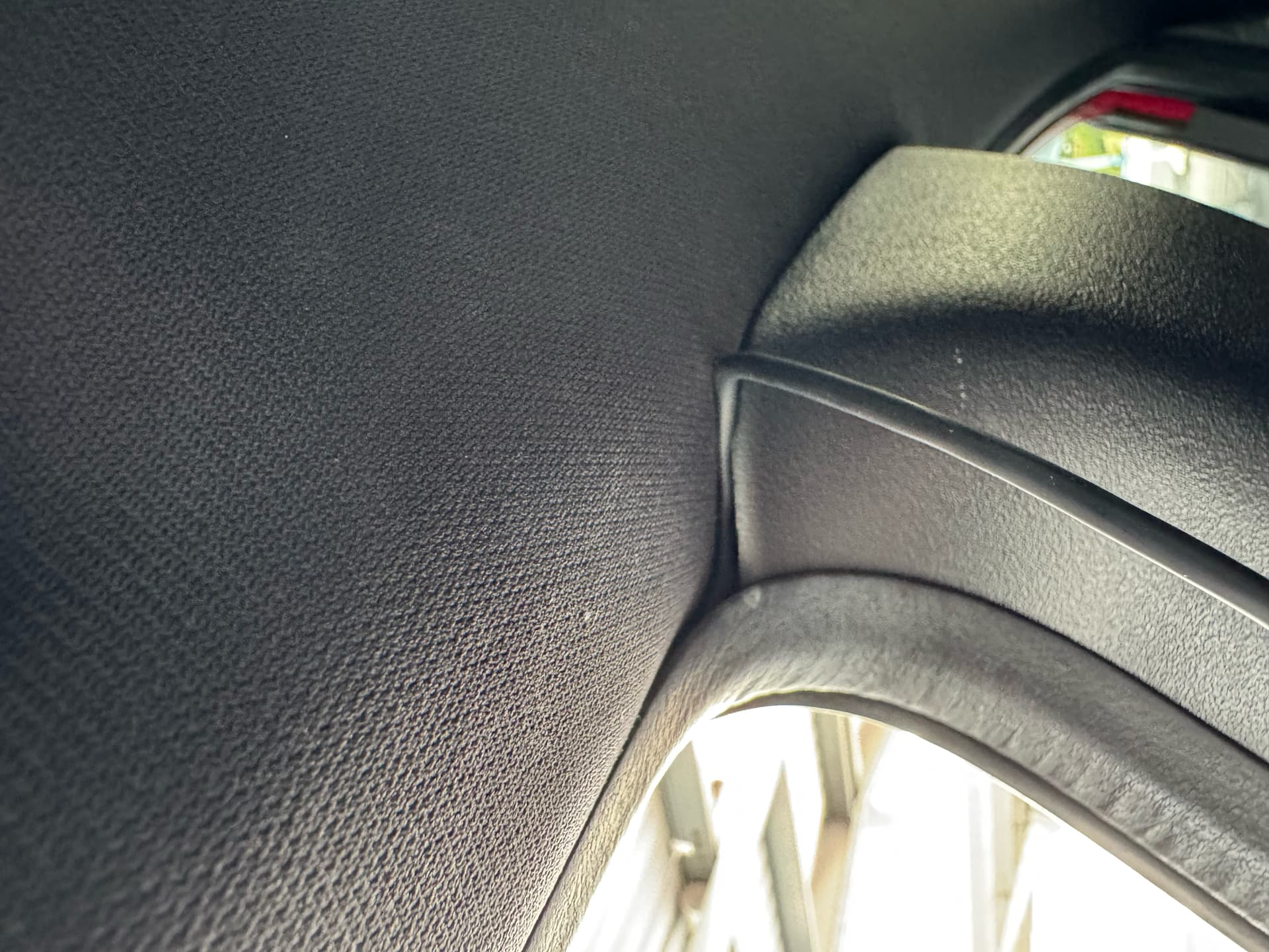

los cables del principio quedan sueltos ya que no sé donde meterlos pero desde donde pude ya empecé a meter los cables por dentro de los huecos ayudándome con una espátula de plástico que viene incluída con la cámara. Pensaba que sería más complicado pero entran bien los cables.

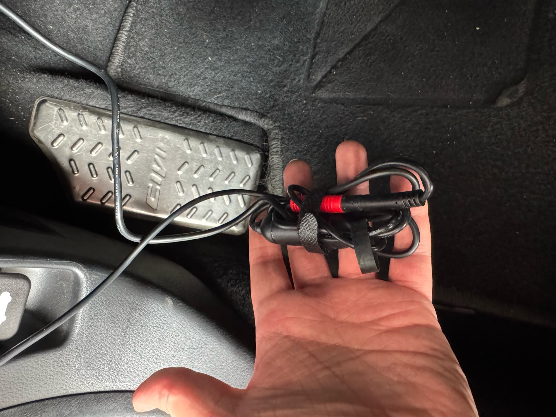

Las únicas partes que hay que hacer más fuerza son en los cruces pero se meten sin problema. Una vez pasado todos los cables me sobraban tanto por la zona trasera como la zona del OBD:
Esto me sobró por delante pero por suerte había un poco de espacio en el lateral y lo encajé ahí como pude:
En la parte trasera todavía tengo que pensar cómo esconder los cables
De momento los he juntado con la goma y lo he dejado ahí colgando pero se disimula un poco con la tela.

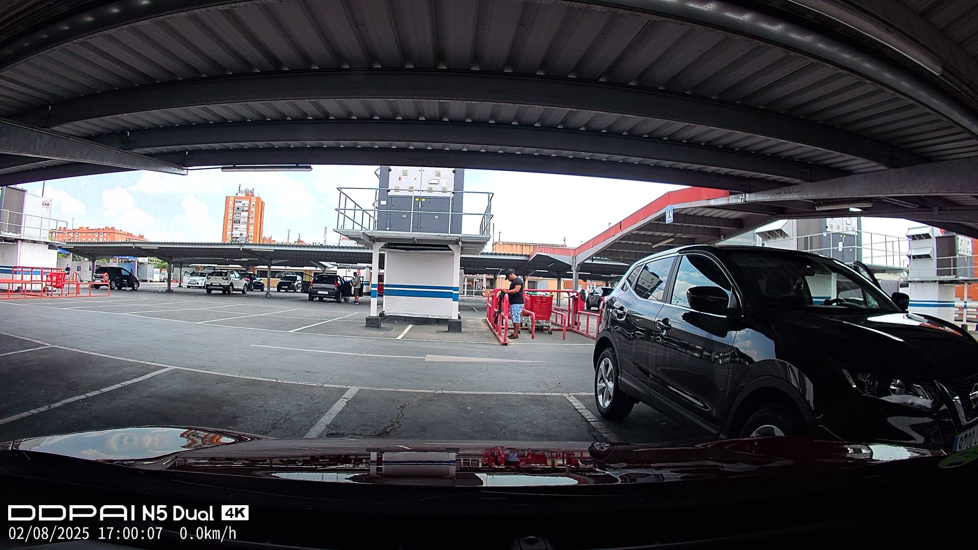

Una vez todo instalado os comparto la calidad de las imágenes, que a mi parecer son bastante buenas:
Así se ve la de delante

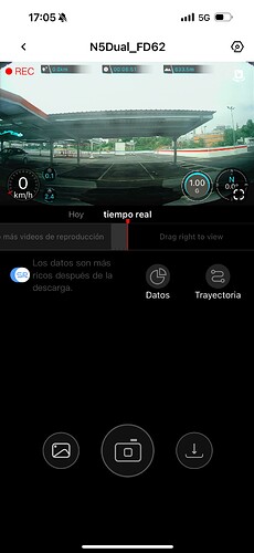

Así se ve la de atrás y cómo se ve en la aplicación.
La aplicación es funcional, no tiene muchas configuraciones pero cumple.

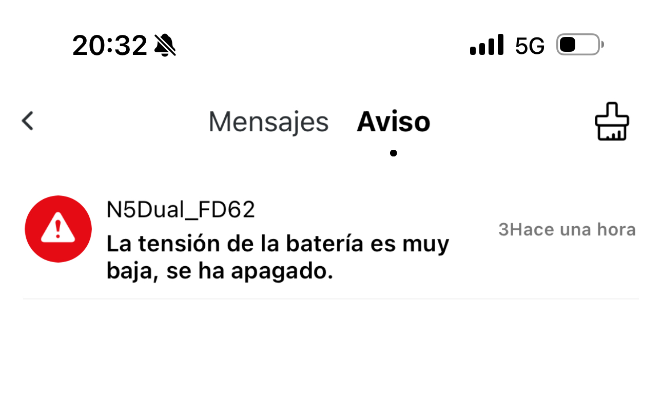

La he trasteado solo un par de días y el único problema que tengo es que el Modo parking no me va, ya que cuando apago el coche se desconecta la cámara. En la app me salta una notificación de bajo voltaje.
Veré cómo puedo solucionar esto. Pero como dashcam convencional no tiene ninguna pega. Lo único que la app no va si tienes conectado AA o Apple Car. Hay que quitar el bluetooth del Apple Car o AA para que funcione con normalidad. Si no se quita no funciona la app pero las cámaras siguen grabando igualmente por lo que no es del todo molesto ya que únicamente cuando quieras acceder a la galería de la dashcam desconectas el AA o Apple car.

Yo, con ayuda de una guía, los pasé por el pasa cables original y el restante lo dejé dentro del guarnecido del propio portón. Te va a costar pasar por el pasa cables xq el enchufe de las DashCam es recto, pero con jabón y paciencia… y no, no es coña

Y lo de la batería, o cambias la configuración del voltaje mínimo en la app o cambias la batería
