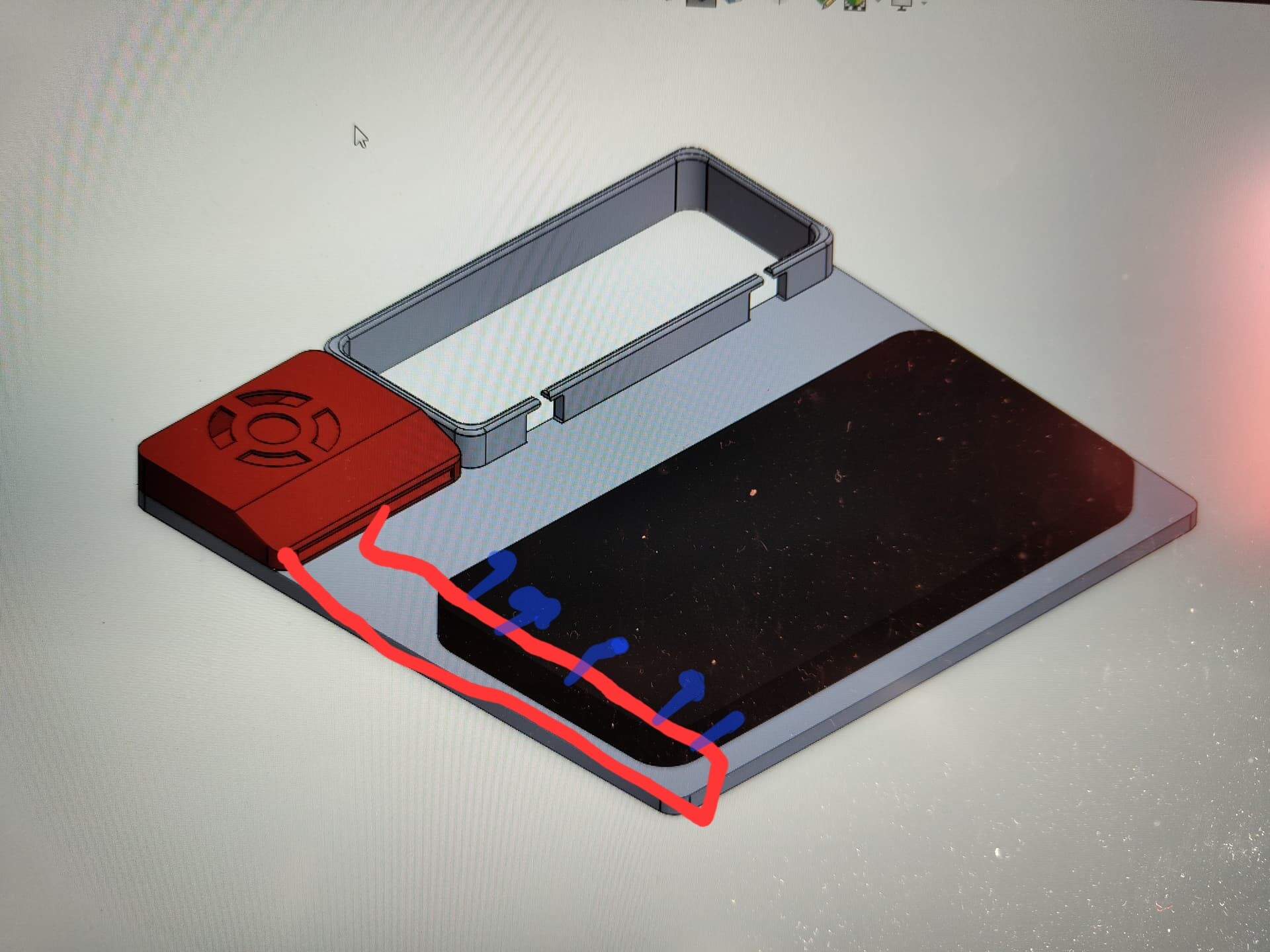

Mi idea parte de la tuya roja. Luego te hago un dibujo chapuzas para que veas mi idea. Pero si es lo que tu dices un ventilador moverá aire del coche, que no será frío como si lo sacamos del ac pero algo hará digo yo! Jeje
@Adrrix mira a ver si asi me explico

Ahí el aire iría por encima del tlf o por abajo?
Ni por encima ni por debajo.
Jeje
Golpearia el teléfono en el lateral del móvil, bueno en la parte superior. Y como el teléfono al tener la protuberancia de la cámara se levanta un poco, también por debajo. Y en mi caso en el fold también se metería por el medio del sandwitch
No se si me explico
Coñe ya te entiendo :grin:
Claro, yo no tenía en cuenta que tu movil era un fold, entonces si sería hacerlo un poquito elevado para que dé justo entre las 2 tapas (para el resto de mortales, puede estar bien la versión completamente plana para que refrigere completamente por debajo)
Pues luego me lío y te hago otro croquis aproximado para ver más o menos cómo quedaría ^^

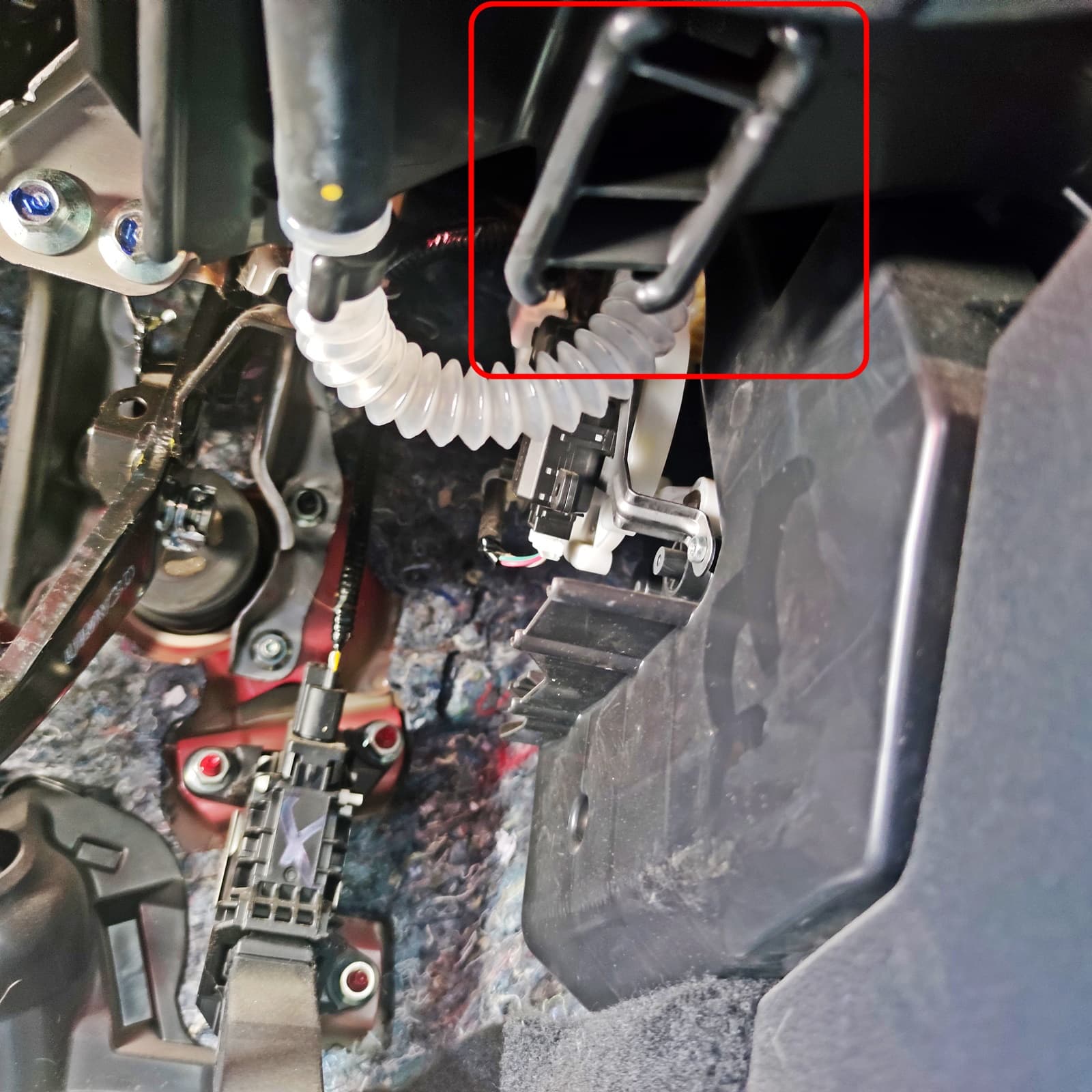

Sabía que había un aireador que envía el aire frío a los pies (bueno dos), y uno de ellos estaba encima del acelerador, que queda muy cerca. Es exactamente el que marco en el cuadro rojo.
Esa salida de aire está a una cuarta de la zona inalámbrica, por lo que lo más sencillo es simplemente acoplar un tubo corrugado o similar, y poner el otro extremo en la zona de carga del móvil. Obligaría a llevar el aire saliendo por los pies (o frontal y por los pies), pero garantizaríamos una corriente de aire a unos 18-22 ºC (o algo menos en el punto de salida), y con un flujo ya proporcionado por el climatizador, no siendo necesario el ventilador. Con una buena planificación, se podría hacer un tubo “a medida” con giros a escuadra, de sección rectangular, que fuese quedando pegado a los diferentes paneles y pareciese incluso integrado.

pues si te fijas, esa es una de mis ideas iniciales, tenia dos ideas el ventilador y el pillar un tubito de esa salida.
En mi caso habia pensado pillarlo mas que del conductor, del copiloto que existe esa misma salida de aire y puestos a quitarle aire a alguien, mejor a la parienta que se queja siempre de frio en los pies!!.
Ahora bien y esa foto que has puesto es cojonuda porque todavia no he tenido tiempo a mirar exactamente como era esa toma. Se ve que esa pieza tiene como cortes con lo que enganchar un tubo en uno de esos cortes seria facil.
PERO, mi duda y es lo que quiero probar si me agencio algo de tubo corrugado este finde, es si realmente la fuerza del aire acondicionado meteria aire por ese tubo para que llegue de forma fluida medio metro mas allá (a la zona del telefono), o llegaria poco/nada y en el fondo saldria todo por la toma grande (como cuando en unos chorros de agua de la piscina tapas uno de los chorros, que sale mas por el otro agujero).
En el caso de que salga poco aire se podria poner un ventilador en el medio que chupe aire del conducto del aire y la suelte al movil. Que entiendo es tu segunda iteración. ¿verdad? (tu segunda iteración no la he entendido muy bien, no te voy a engañar)
En mi caso la segunda iteracion o quizas tercera, seria quitar el tubo corrugado y diseñar una pieza impresa en 3d para llevar ese flujo de aire, que irá justita pegada a los plasticos y quedará hasta “bonito y todo”. si tio tenemos impresoras 3d y las queremos usar para mierdas de estas!!! no nos quites la ilusión!!! :stuck_out_tongue:
Con respecto a tu enfoque de evacuar el calor, tambien se pude un ventilador levantado que simplemente saque el calor hacia fuera de esa zona, lo empujaria hacia la palanca de cambios y efectivamente como tu bien dices, mas que meterle frio le sacarias calor. algo muy usado en las refrigeraciones liquidas de ordenador, lo de sacarle calor a los radiadores.
El problema que le veo a eso, es que si le sacarias mucho calor, si seria muy facil poner un pequeño ventilador en esa parte, pero todo el calor se te iria a la palanca de cambios, eso hasta que punto puede ser molesto? pues si el aire sale a una temperatura aceptable puede ser hasta agradable (sobre todo en la palanca del R que en verano siempre está caliente la muy zorra), pero si no sale a temperatura agradable (cosa logica porque decimos que tiene que sacar calor de esa zona) puede ser molesto

Si cegaras la toma, seguramente pasaría eso, que saldría más por las otras. Pero no estamos cegando sino reconduciendo. Y fuerza debería tener, pues piensa que debajo de los asientos delanteros hay salida para los pasajeros de la parte trasera, y estaría todavía más lejos. Eso sí, se debería acoplar el nuevo tubo a esa toma por completo, que no se escape nada de aire, porque si no, realmente no llegará casi nada. El aire es vago por naturaleza, y saldrá por donde menos le cueste (el bujero que dejemos).
