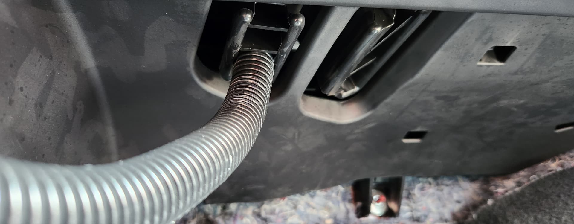

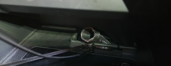

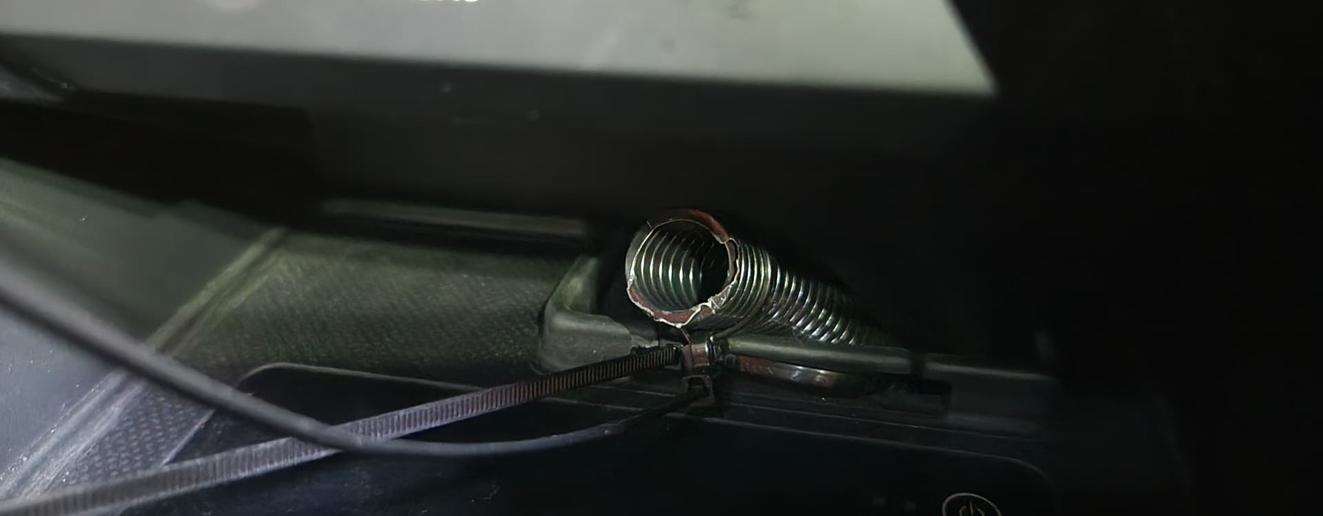

Pues he pillado un tubo corrugado de 20 y encaja bien en uno de los agujeros del copiloto.
Y me lo llevo hacia el hueco del cargador sin problemas.
Pero no tengo forma fácil de engancharlo y que apunte al movil
Si que da aire que creo que sería suficiente. Es curioso porque Silva el tubo que da gusto. En función de cómo hagas la curva, en movimiento imagino que no se escuchará.
Creo que la solución puede ser un híbrido de las ideas que hemos comentado.
Una pieza impresa en 3d para ese hueco que decía Adri ayudaría a enganchar el tubo y a dirigir el aire a donde interesa.
El tubo por si mismo tenía un flujo decente pero es cierto que estaba a todo trabajo el ac del coche y solo por abajo.
Con lo que puestos a hacer esa pieza, quizás sería interesante lo del pequeño ventilador en ese hueco

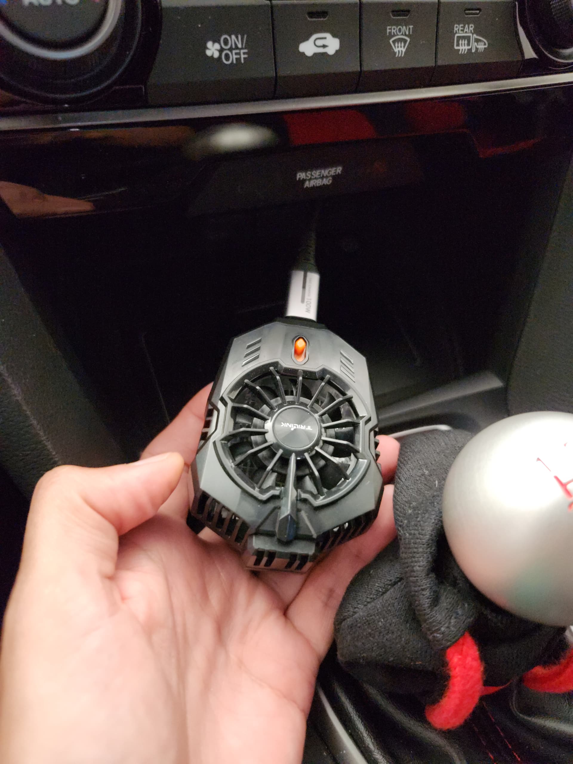

Pues compre este cacharro
Y funciona. De Murcia a Madrid el teléfono no dejó de cargar y ni he tenido cortes.
Mientras que sin ello si que los he tenido en el viaje de ida.
En mi caso con el fold no es la mejor opción porque enfrías la mitad del teléfono y no entero pero en otros casos puede ser la solución

yo compré este de amazon porque estaba de viaje en murcia y si me lo entregaban al dia siguiente en el hotel, pues ya hacia el viaje de vuelta probandolo.
TRILINK Enfriador de teléfono para Gaming, Ventilador de enfriamiento Universal para teléfonos con Dos Modos de enfriamiento, Ventilador movil para iPhone Smartphones Android de 4.5 a 7 Pulgadas : Amazon.es: Informática
Pero es algo muy comun parece ser, tienen una placa de metal debajo que es lo que enfriaria la parte trasera del movil. en este caso enfrias la pantalla y en el fondo refrigera el telefono. Vamos que con un unico viaje de murcia a madrid. estoy contento.
ya os dire mas
Pero entonces si que tienes que “enchufarle” algo al móvil cada vez que entras al coche, no?.. me molaba más la solución que hablasteis de los tubos, pero entiendo que es una movida xD
Correcto. Esto es un apaño temporal. La idea del tubo a mi me gusta más.
Y tras ver que con este ventiladorcillo el problema de temperatura se arregla, ya estoy 100% seguro que si el tubo que viene del aire tira el aire hacia el móvil sería suficiente para enfriarlo.

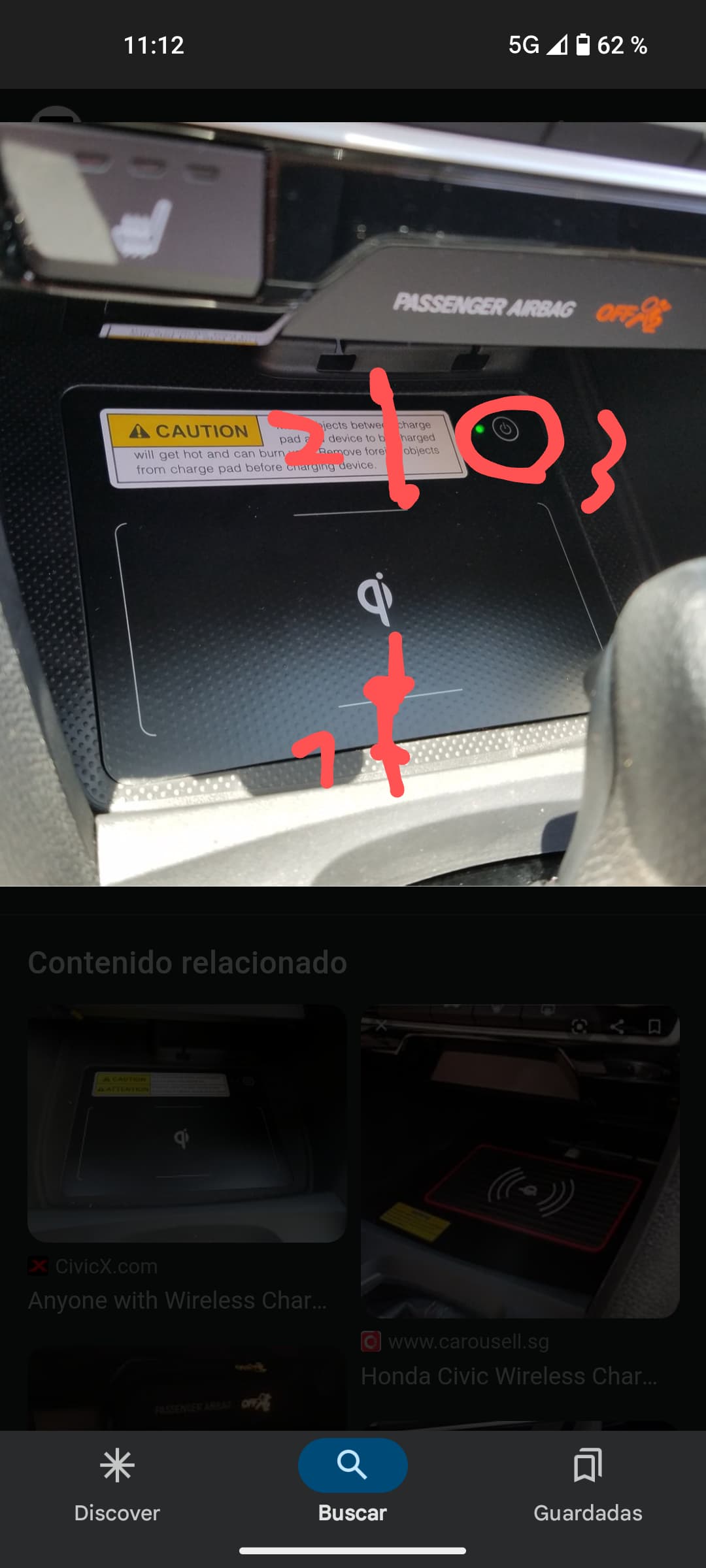

De todas formas me gustaría tener las medidas de donde va el cargador inalámbrico original exactamente…
Dime que tengo que medir te exactamente y lo mido
Necesitaría estas 3 medidas o similares:
Incluido el diámetro del botón de encendido y la distancia a la que se encuentra
