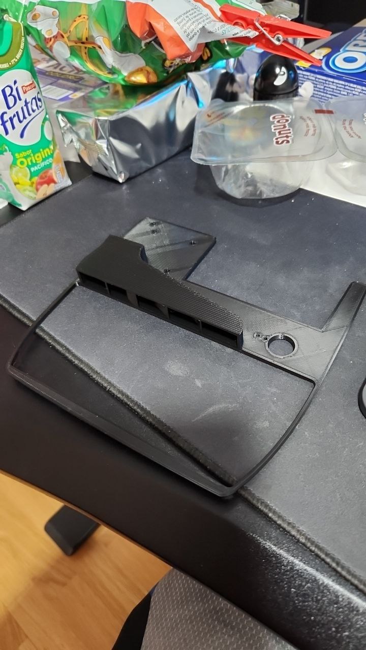

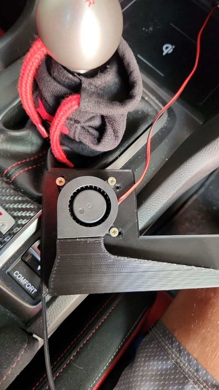

Bueno pues gracias a @Adrrix que ha diseñado esta pieza. hemos hecho una primera versión del invento.
El ventilador es un tipo turbina de esos que se suelen usar en las impresoras 3d. En este caso es un ventilador de 5V con lo que se enchufa al tipico cargador usb del coche que está justo debajo de esa zona.
La pieza enchufa el aire directamente en el lateral del telefono que suelen ser de metal asi que es lo que mas enfria el telefono.
Ademas en mi caso con el fold le entra algo de aire tambien por el medio de las dos pantallas.
Los resultados de refrigeración son cojonudos y ademas se enciende el ventilador solo no hay que hacer nada, y se apaga con el apagado del coche.
ahora bien. COSA MALA: el ruido, este ventilador que he probado es demasiado ruidoso (tengo un R, osea no voy precisamente en silencio), pero aun así se hace incomodo.
He pillado un ventilador distinto que reduce el ruido un 30% aprox con respecto a este, asi que probaré y os cuento.

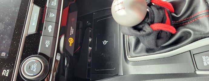

os enseño alguna foto del invento
Tiene pintaza, increible @DAVIZINHO @Adrrix
Vaya obra de ingeniería jajajajaja pon una foto de el montado!
luego el saco una foto. pero vamos es negro y va en un hueco oscuro. no vas a ver un coño!!! jajaja

Acaba de llegarme otro modelo de ventilador, que bufa algo menos de aire pero obviamente el sonido es mucho menor. Este se nota pero es aceptable.
Seguiré buscando otros ventiladores, porque se puede poner uno mas grande y que deberia girar menos para mover mas aire, asi que seguiré buscando :slight_smile:

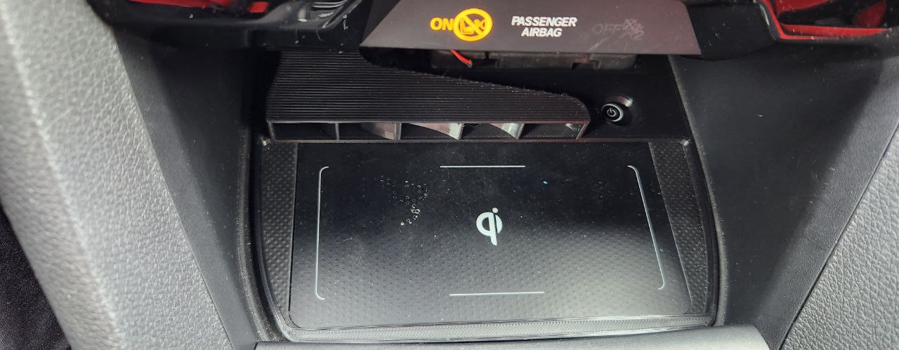

Te pongo la foto que me pedias @Gozyy
Pensaste en aislar el ventilador de la tobera para que no resuene? Unas arandelas y una junta tipo armaflex o similar.
Aunque tú sabrás mejor si el ruido es solo del ventilador, o lo transmite al soporte.
