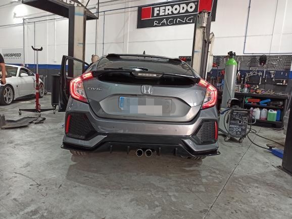

Bueno chicos pues entrar entra en el 1.0, mañana lo veo en persona.
Eso es en el taller de evetech?
https://instagram.com/stories/evetech.motorsport/2364755623127632546?utm_source=ig_story_item_share&igshid=12lx5kt12m6me
Hey bonito trasero tío👍
Pusiste el embellecedor al final?
