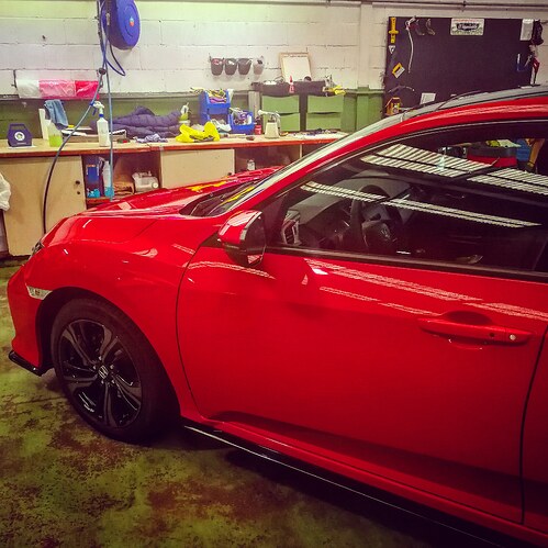

Ya lo tengo como nuevo. Pulido y eliminada la resina de la pintura, plásticos y cristales. Bieeeennn… Eso sí, toca los cojones que cuando lo saqué estaba lloviendo lo suficiente que en un semáforo un tipo llamado Noé me preguntó si iba bien para el Puerto, que estaba preparando un Arca pa’porsi…
Morrillu: se recomienda gafas de sol…
Que brillo buaaaa!!!:ok_hand:t3: Yo quiero hacerle lo mismo antes de verano y un coating del bueno bueno :stuck_out_tongue_winking_eye:

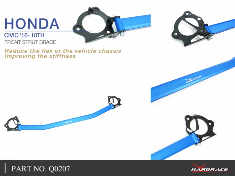

Algo se está cociendo para dentro de unas semanas…
Morrillu: no, no es el mío… pero sirve para aumentar el hype…
Que cab… precio? Tenia entendido que es malo en caso de un golpe
Habla con la gente de @Bondstickers porque como somos vecinos, no tengo envío. Pero anda en la media de otras similares. Esta es la que llevan ellos en el coche de competición y me han dicho que es de lo mejor en relación calidad/precio.
Respecto a los problemas, en caso de golpe lateral transfiere la tensión a la otra torreta y puede doblar. Pero si pensamos que en un giñolpe lateral fuerte, lo más seguro es que la puntera del chasis se meta para dentro lo que ya obligaría a meterlo en un banco para enderezar… Eso sí, hay barras preparadas para romperse en esos casos, aunque desconozco si esta es así.
Pero por otro lado y desde el punto de vista de la seguridad pasiva, que transfiera parte del impacto a otro lado del chasis es bueno. De hecho uno de los motivos por los que el Smart ForTwo resistía en los crash test es por una barra frontal que trasfiería la fuerza del impacto a otros puntos.

esa barra me gusta!!! :smiley: se rompe en caso de accidente?
ya hemos invocado a bondstickers! :smiley:
Pues como decía más arriba, lo desconozco pero tampoco era una de mis prioridades como decía.

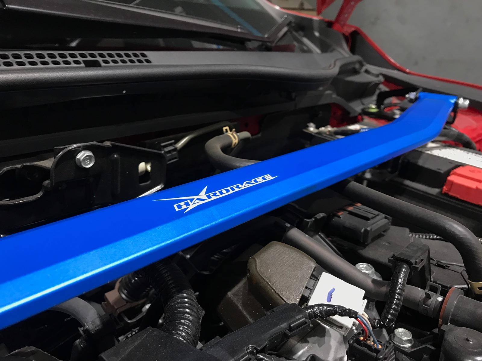

Una foto más con detalles de anclaje y demás:

Y con esto que se nota? Merece la pena? Pregunto desde la ignorancia.
La hay en rojo? :thinking::sunglasses:

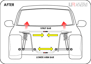

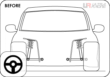

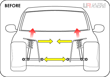

Como dice en la foto, reduce la flexión del chasis en la zona de las torretas y mejora el tacto de la dirección, es todo más directo porque no hay pérdidas al ir flexionando los diferentes elementos. Dependiendo del coche, también mejora la entrada en curva porque hay algo menos de balanceo.
Ah, en esta marca no, sólo la hay en azul…
De forma gráfica:
