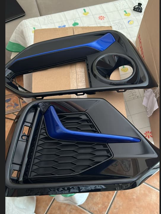

Alguien me puede pasar un enlace de unos soportes para sensores de parking delanteros no restyling y poder ponerlos en las tapas de los bigotillos restyling?
Gracias
Alguien sabe la referencia de esta pieza para el 1.5? O si esta referencia vale para el 1.5?
los soportes pre vienen integrados en la rejilla , los hay por Aliexpress sueltos , mírate otra vez el post están los soportes y demás
Necesito los soportes delanteros del sensor de parking restyling que van de fuera hacia adentro. Hay una foto que dice que es la referencia del type r y queria saber si alguien sabe si son los mismos para el 1.5 restyling. Quiero originales.
Gracias
No me preguntes cual es el de cada lado pero esos son los originales del 1.5 restyling

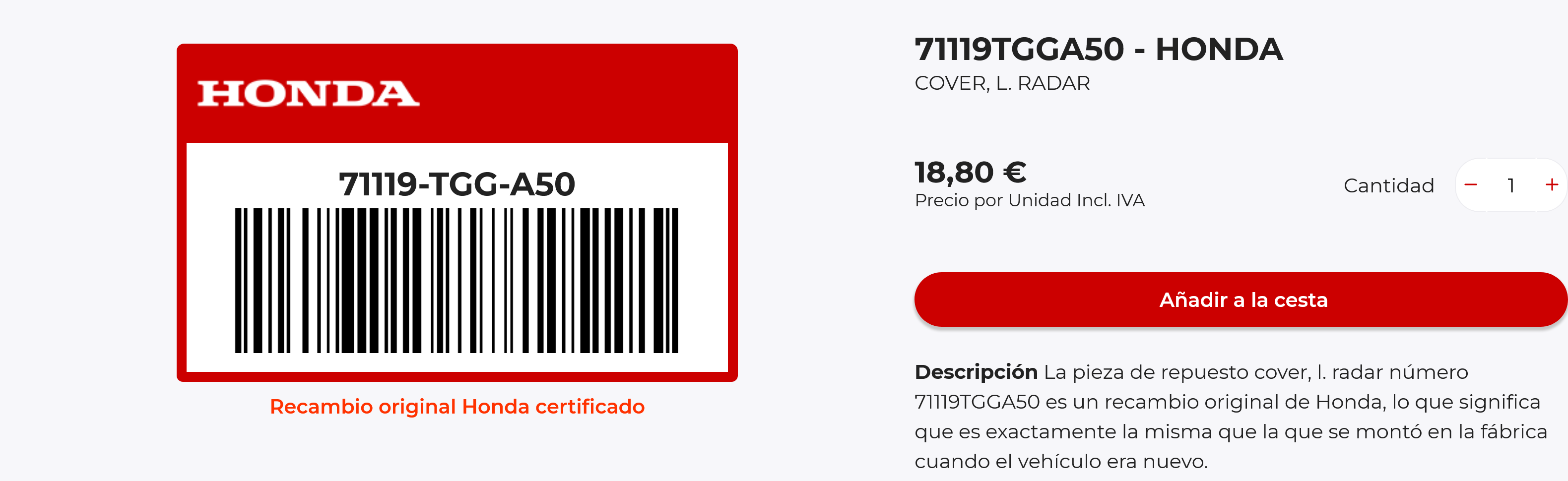

He leido en el foro sobre la tapa del radar, directamente la he pedido por Ebay porque doscientos y pico de euros por eso no tiene nada de sentido.

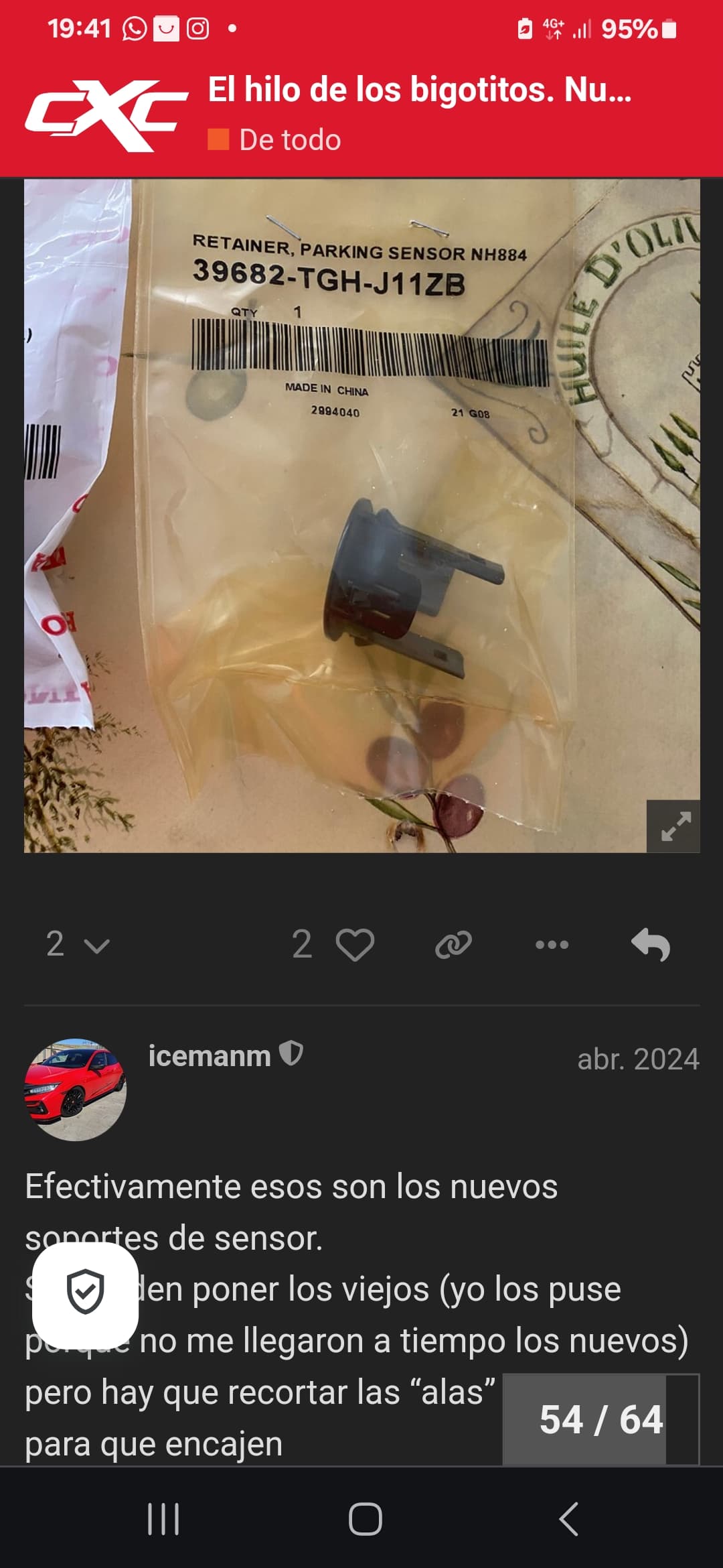

  • ¿Los retenedores de los sensores de parking traseros de la rejilla del modelo del 2018 sirven en la nueva rejilla del restyling? ¿La luz reflectante que trae el modelo del 2018 sirve para las rejillas del restyling? Me refiero a esto
  • Respecto a los retenedores delanteros de los sensores de parking, he leido por el foro que las referencias son 39682-TGG-E01ZA y 39682-TGG-E11ZA . ¿Es correcto?

Actualizo con el tema de la tapa del radar, de los 245 euros que valía antes en la web de repuestos-honda, ahora han bajado el precio a 18’80€, ya lo podían haber hecho antes (o igual es error de precio)
lo que recuerdo es que los pre-restyling, eran caros, los restyling baratos, no será algo de eso?
Yo lo único que puedo decirte es que cuando pregunté precios en el concesionario de mi ciudad la tapa de radar del modelo con bigotes valía los 245€ (casi me caigo de espaldas cuando me lo dijeron) que era el mismo que la tapa pre-restyling, al menos en aquel entonces estaban igual, no sé si ha podido también bajar de precio la tapa antigua, la verdad que no lo he mirado

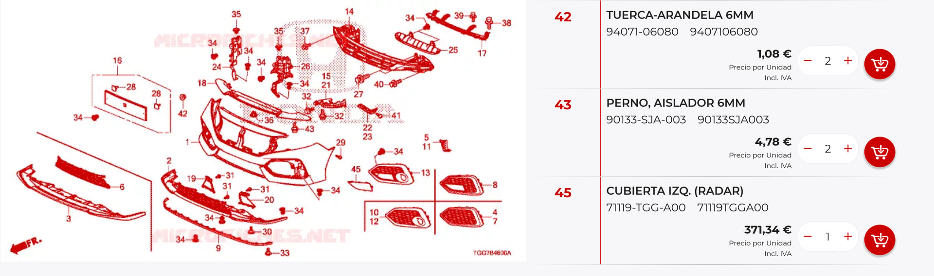

Añado, he ido a mirar la tapa vieja y ahora vale todavía más, 371€ del ala :roto2:
En cambio, la tapa restyling:
