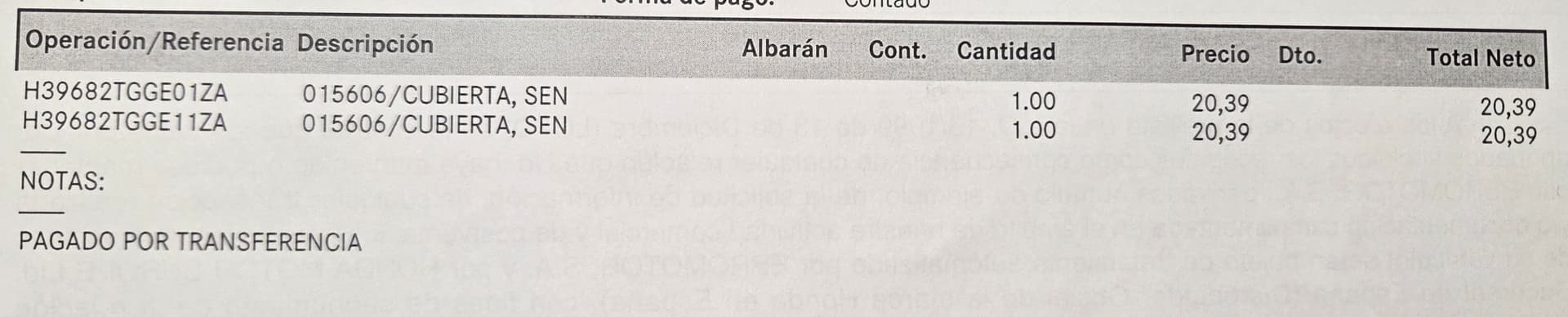

11,70€ 13%de DESCUENTO | 39681-TEX-Y110-M1 39680-TEX-Y511-M1 soporte para Sensor de aparcamiento para Honda Civic Accord CRV HRV Acura RDX 2012-2015 Jazz
vas a necesitar unos retenedores que le llama honda si no queda mas agujero que el que tiene el sensor . ( la referencia es para el R , no se si te valdrá para el tuyo ) ya que unas referencias son TGH y las otras son TGG
Efectivamente esos son los nuevos soportes de sensor.
Se pueden poner los viejos (yo los puse porque no me llegaron a tiempo los nuevos) pero hay que recortar las “alas” que tienen para que encajen
Busco eso con la referencia de honda original, porque la que sale en aliexpress no existe fuera de ahí

Y todavía me faltan los clips que llevan estas molduras nuevas para sujetar los sensores de parking, de estas todavía no he mirado el precio, creo que rondan los 20€ cada uno.
Son estos:
