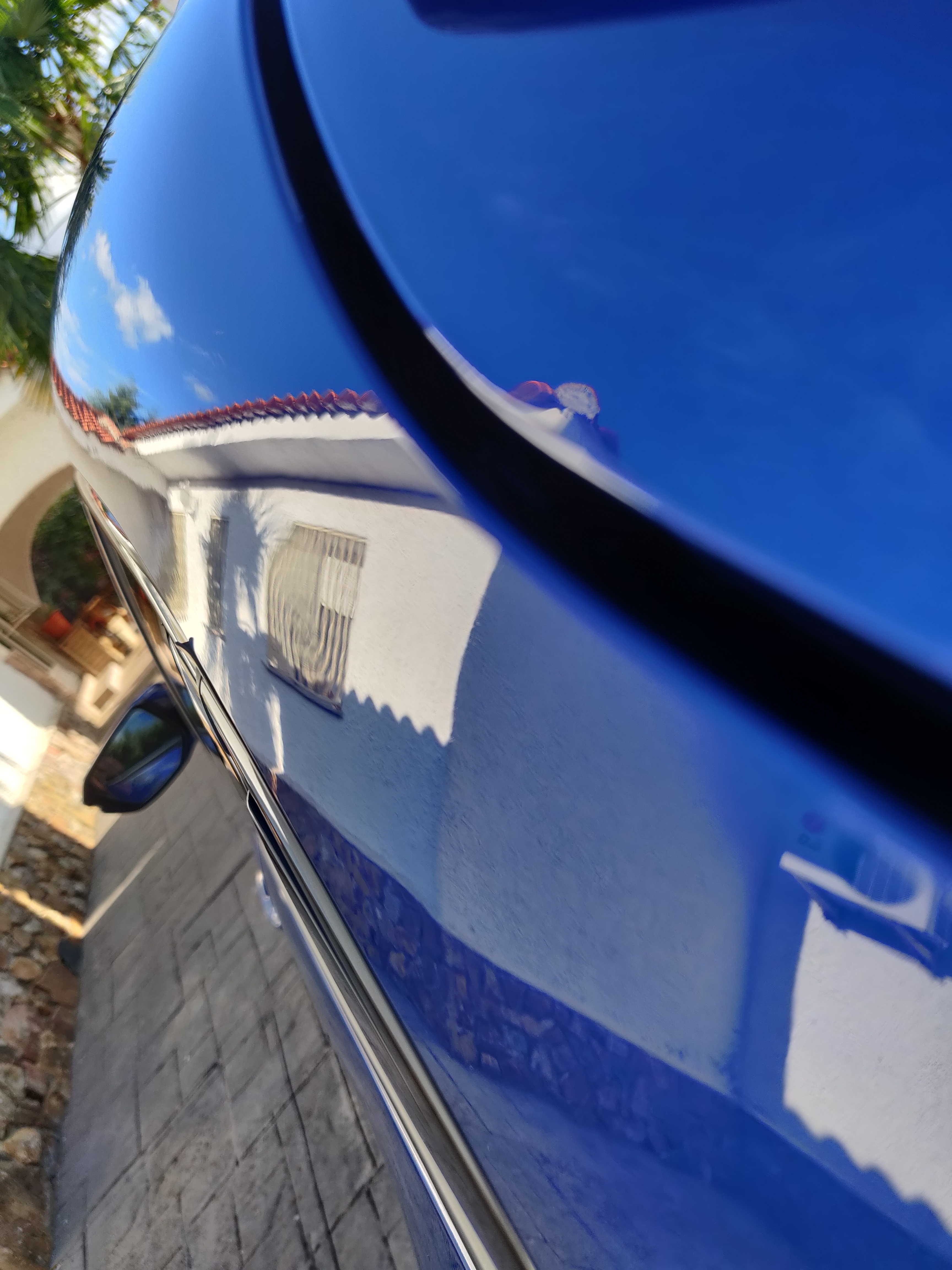

En mi caso hace tiempo que había observado un pequeño bollo en el lado izquierdo, pero ahora me he fijado que ese pequeño bollo ha crecido bastante y ha aparecido a su lado uno más pequeño, y en el lado derecho también lo tengo.
Creo que de cara a darle fuerza a la reclamación de garantías a Honda deberíamos recopilar tantas fotos como nos sea posible, así que revisad bien vuestros Civics y aportado fotos si tenéis “dents”.

Pues aquí una primera batería de fotos:

Yo también tengo un muy pequeño abollon
Es la deformación que se ve en los barrotes de la ventana. Pero vamos, lo tengo desde hace mucho.

¿Soy el único que en vuestras fotos no ve absolutamente nada? No digo que no exista, sino que en las fotos es imposible percibirlo. Supongo que al tacto será evidente. ¿Es así?

En el vídeo se aprecia muy bien con los reflejos
Yo solo lo noto en las fotos del sedan rojo.
Mira las fotos y el vídeo de mi coche y dime que no ves nada… Y no se nota ni la cuarta parte que persona.

En el tuyo se nota un huevo. Yo creo que es más un problema de fabricación que de diseño, pero en todo caso la solución no parece fácil. Habría que reforzar esa zona, pero a saber si se puede sin hacer una chapuza. Además, si es estructural ya se puede convertir en un problema de seguridad, con lo que la marca debería solucionarlo por la cuenta que le trae.

Si no eres capaz de entender que un haz de luz desplazándose por una superficie regular no hace esas formas poco se puede hablar.
