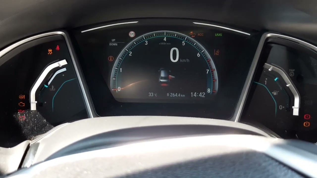

Buenas el otro día iba de viaje con mi civic y decidí hacer una parada, mi sorpresa vino cuando arranqué el coche y a los 10 metros andados se produjo una pérdida de potencia del motor y empezaron a saltar un montón de testigos del coche. Paré , quité el contacto y al volver a poner el contacto ya solo salía el testigo del motor y el coche no arrancaba. Finalmente tuve que llamar a la grua y revisamos que no era batería ni motor de arranque, a alguien más le ha pasado este problema o sabe de qué puede ser? Gracias

Pues vengo justo de viaje y en mi caso iba andando por la autovía y mismos sintomas, dio como un tirón pequeño mientras iba acelerando, luego uno más y desde ahí perdida de potencia que me he tenido que parar, con una situación de peligro notable… y si, fueron saltando testigos de fallo de todo.
Apague el aire porsiacaso pero nada
Al volver a arrancar, el coche ratea, y no acelera

A ver si puedo luego subir un vídeo que he hecho cuando lo intenté arrancar por segunda vez. Aparece lo de ACC, arranca pero rateando y aparece el símbolo de motor.

Bueno, lo primero aclarar que la mayoría de veces que salta un fallo relacionado con el motor, se desactivan las ayudas a la conducción, generando un “bonito arbol de navidad”. Es muy aparatoso pero es importante advertir al conductor de que están desactivadas. Respecto al fallo, puede ser la bomba o algún inyector, a falta de información. Ya nos irás contando.
