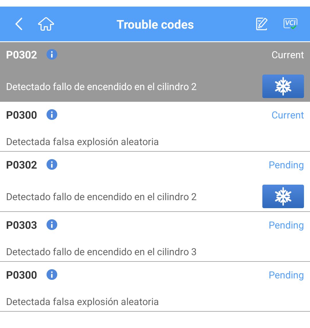

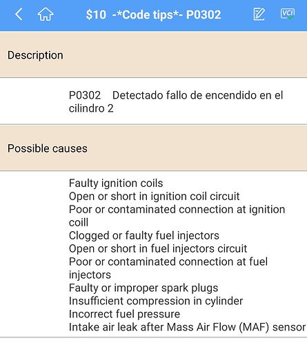

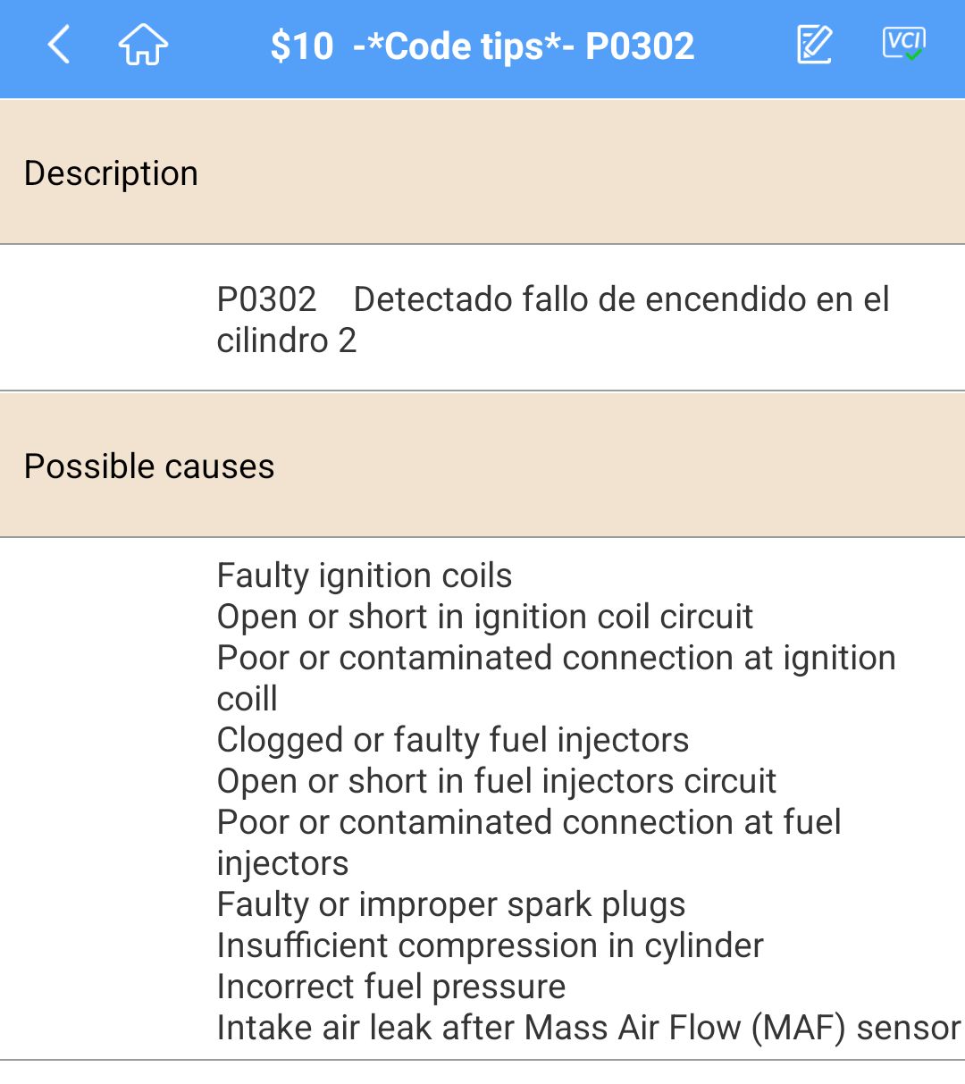

Me compré la Autel para ver los fallos y salieron éstos:
Las posibles causas según el OBD:
• a) Bobinas de encendido defectuosas
• b) Circuito abierto o cortocircuito en la bobina de encendido
• c) Conexión defectuosa o contaminada en la bobina de encendido
• d) Inyectores de combustible obstruidos o defectuosos
• e) Circuito abierto o cortocircuito en los inyectores de combustible
• f) Conexión defectuosa o contaminada en los inyectores de combustible
• g) Bujías defectuosas o inadecuadas
• h) Compresión insuficiente en el cilindro
• i) Presión de combustible incorrecta
• j) Fuga de aire de admisión después del sensor de flujo de masa de aire (MAF)
Tras ver varios vídeos sobre este fallo (hay muchos), lo primero que hacen es descartar los problemas más simples:
  1. Bobinas (a) - se quitan y se intercambian de sitio (la 2 con la 1 en mi caso), se borra el fallo y hay que ver si ahora da fallo en el otro cilindro (saltaría el P0301 en este caso).
    En uno de los vídeos, justo ese era el problema, cambiaron la bobina y se solucionó el problema.
    En mi caso siguió saltando el P0302, así que la bobina no es.

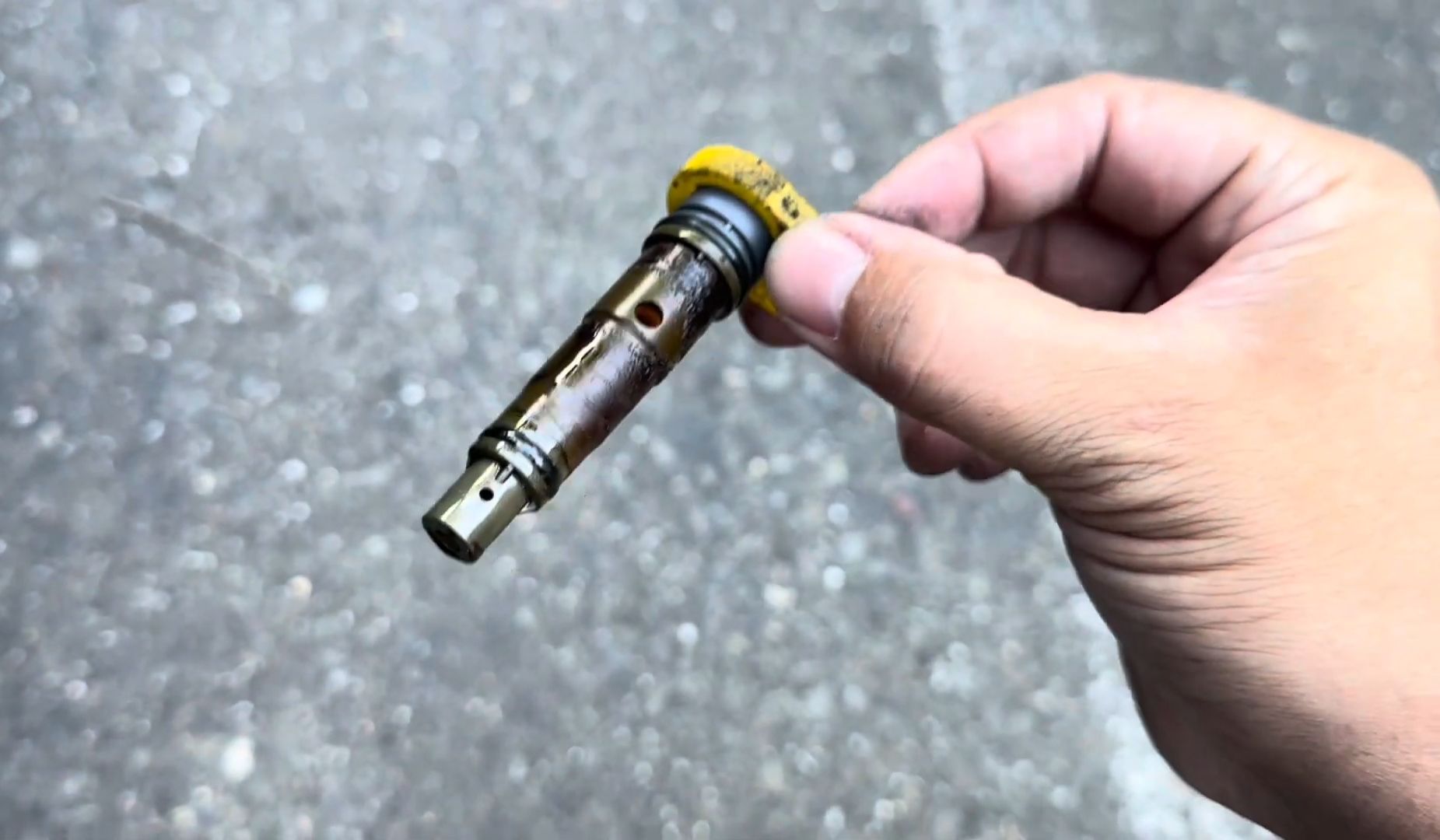

  3. Inyectores
    “Este es un tema más complejo. Los inyectores pueden fallar intermitentemente o completamente, y es muy difícil de diagnosticar. He visto inyectores defectuosos que solo causan fallos de encendido leves a altas velocidades/cargas del motor, y también los he visto atascarse completamente cerrados (cerrando un cilindro por completo) y fallar al abrirse (hidrobloqueando el motor).
    La falla de los inyectores es un problema muy común y a menudo los concesionarios lo diagnostican erróneamente como problemas de bujías/bobinas. Ignorar un inyector defectuoso puede resultar en muchos otros problemas, como los que se mencionan a continuación.”

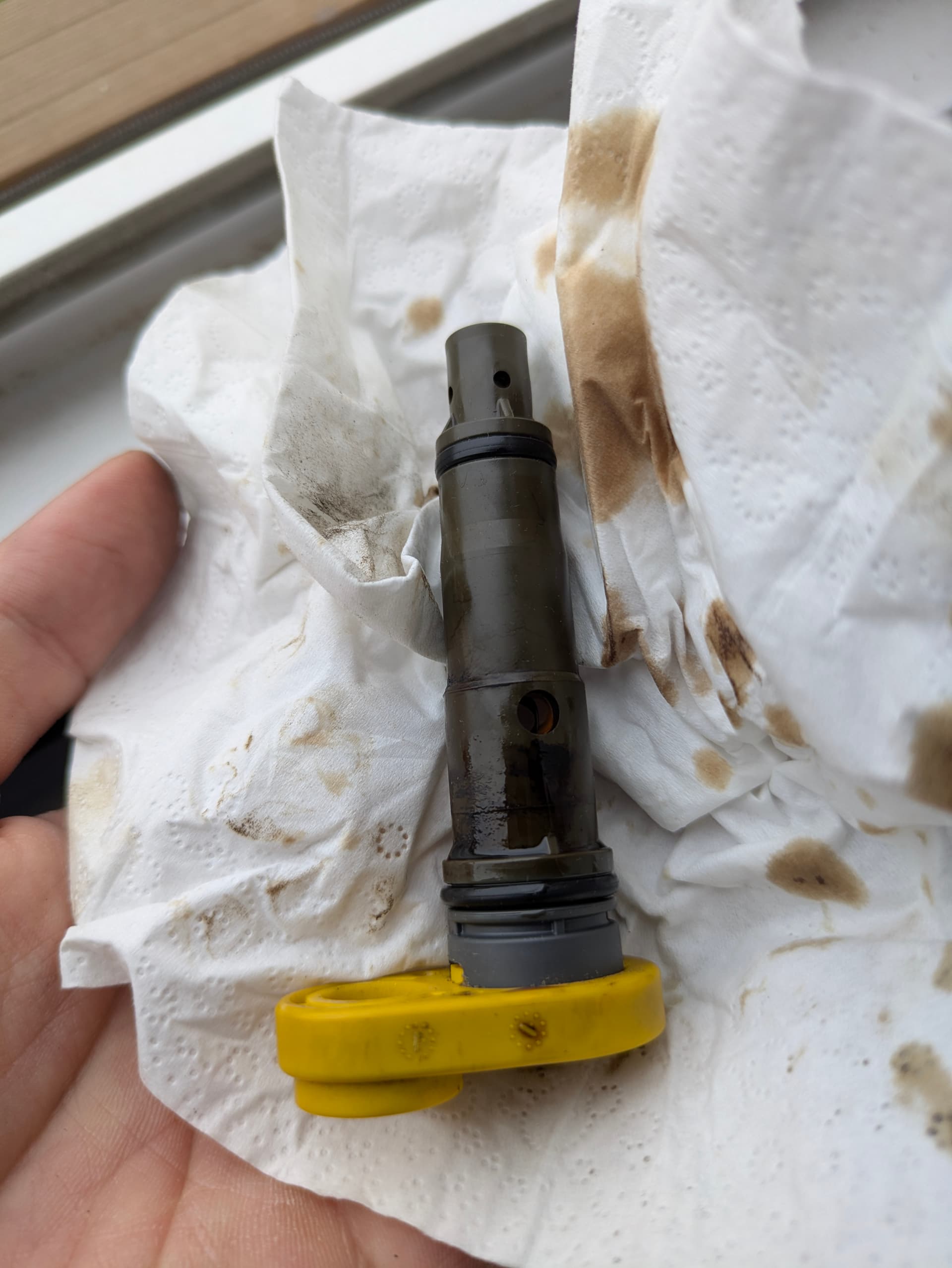

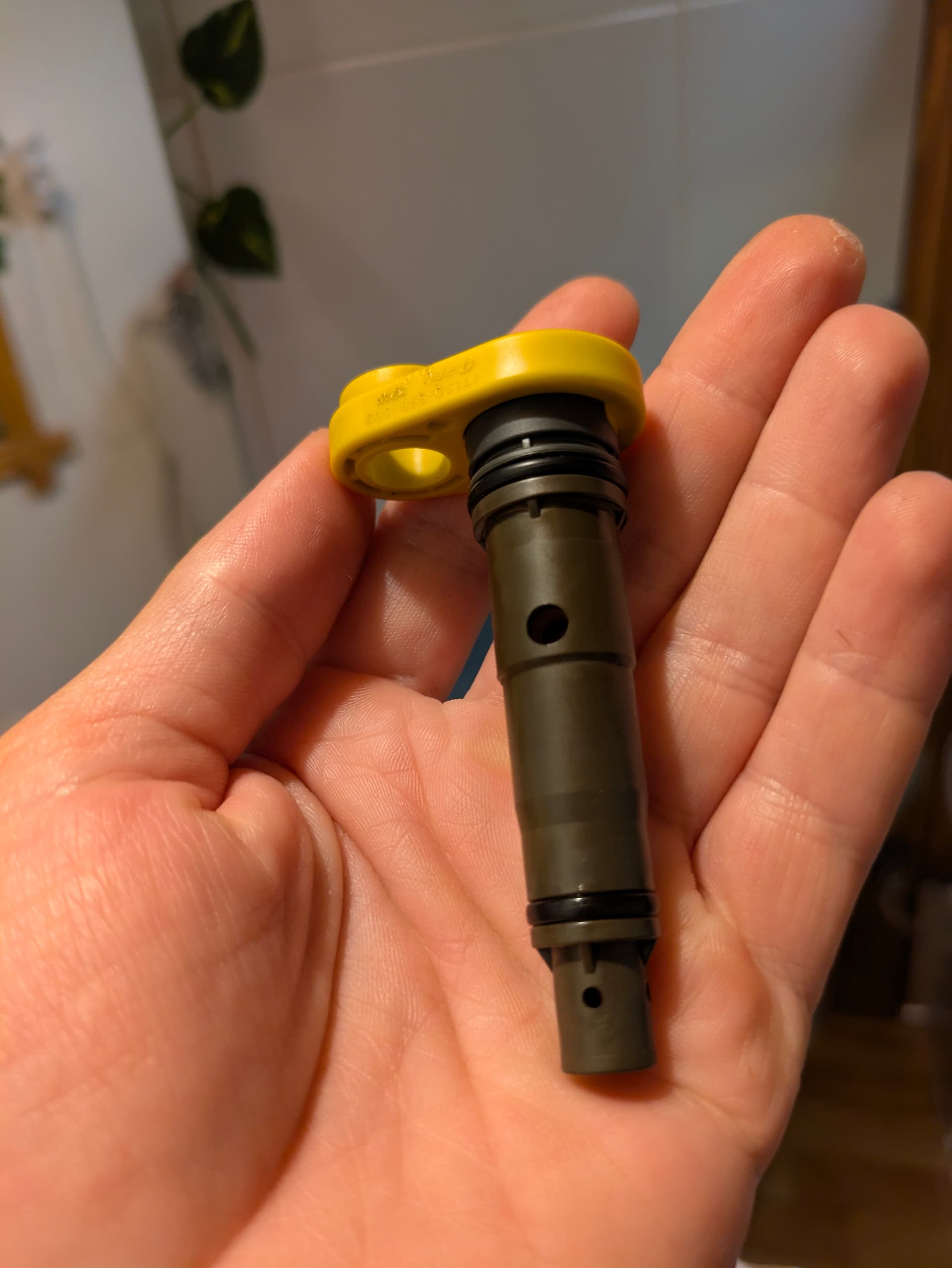

*En concesionario piden unos 1000-1700$ en USA. Hay tutoriales en Youtube para cambiarlos uno mismo, aunque hay que echarle huevos :face_with_peeking_eye:.
Honda cambió de proveedor al ver que los inyectores fallaban y la referencia ahora cambia un poco:
16010-5PA-3050 - referencia antigua
06160-5PA-3050 - referencia nueva, viene con la línea de alta presión, que por lo visto se deforma una vez que se quita.
Nuevos vs sucios:

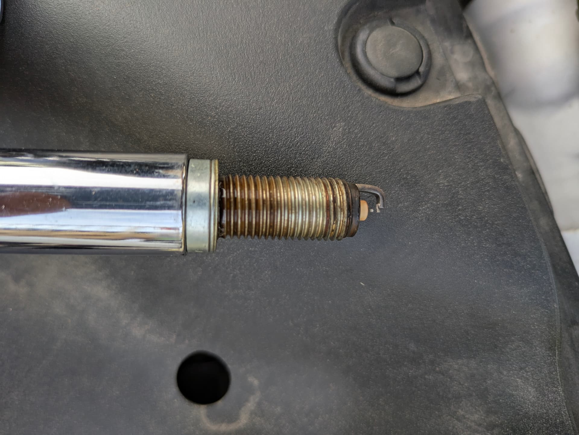

Sospecho que es esto ya que el otro día al poner las bujías de serie, tenían aceite en la rosca, pero sólo alli (también puede ser la junta de la tapa de válvulas).
Tengo pendiente hacerlo, ya que se cambia en torno a los 80k kms y voy por los 150 kms.

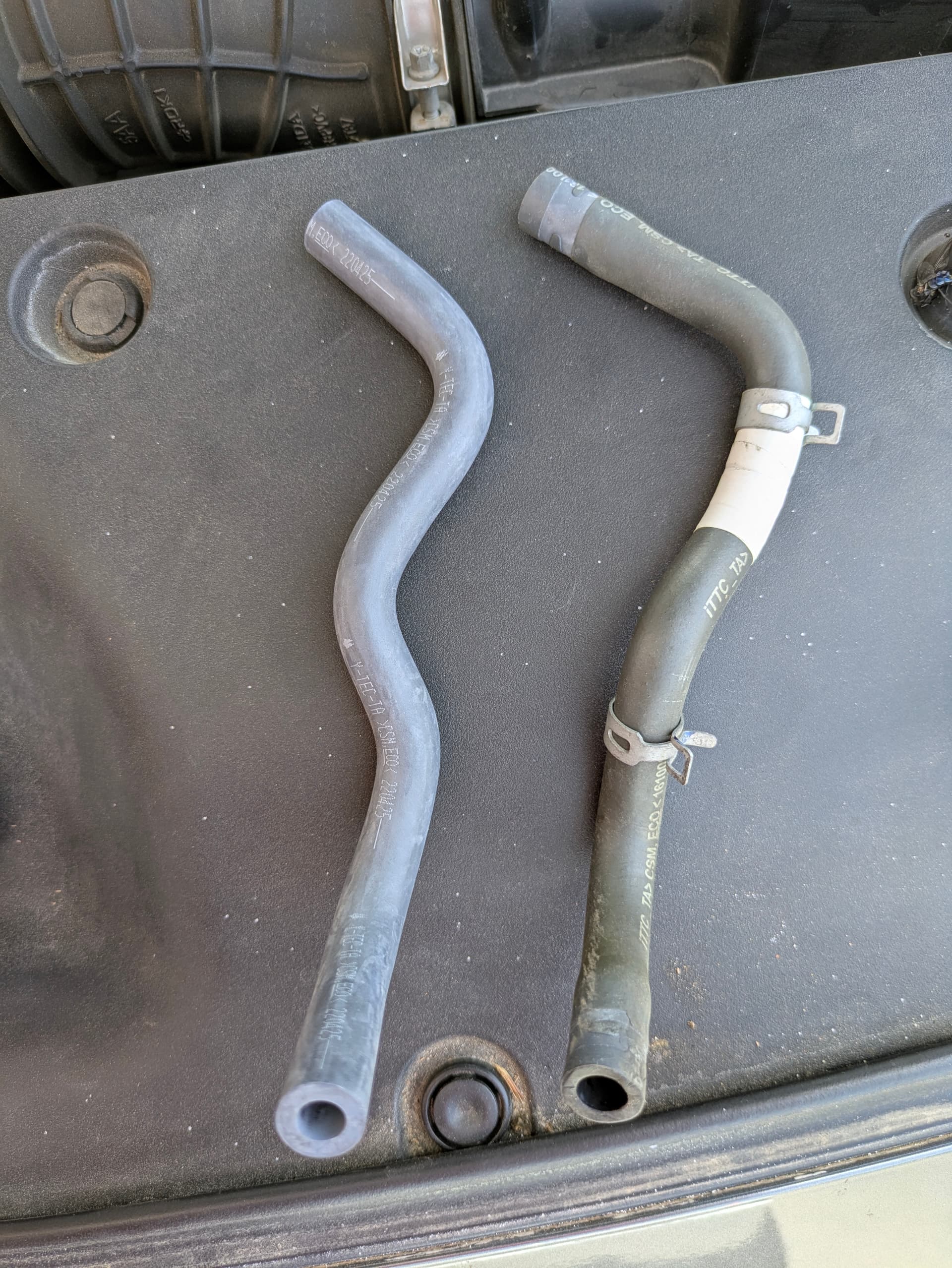

No la he cambiado todavía, lo haré esta semana y sí, lo he hecho por mantenimiento preventivo. Tengo también el tubo, que el de serie es KK.

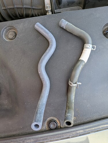

"El otro problema fue que mi tubo de vacío del PCV se había ablandado/disuelto y roto. Solo puedo suponer que el problema de dilución de aceite con la gasolina E10 lo causó.
…los materiales que componen el tubo están clasificados para aceite, pero no para combustible. Aunque Honda pueda decir que el sistema de combustible está clasificado para gasolina E10, el sistema de ventilación no lo está. Con el tiempo, el problema de dilución de aceite significa que el sistema PCV está expuesto a vapores de combustible y esto causó la falla de mi tubo PCV."
Eso lo puso un british, dudo que tenga problemas de subida del nivel de aceite por filtraciones de gasolina como le pasa a los Canadienses y la gente de Alaska, ya te lo comentamos en Telegram.
Oil dilution tienen todos los inyección directa de gasolina por su forma de inyectar combustible. Pero si pasa a todos no es algo excepcional y se entiende que entonces a todo el mundo le partiría el tubo con X kilómetros.
Las gomas se cuartean y rompen por muchos factores (incluyendo gasolina), pero también por choques térmicos repetitivos, o incluso esa persona puede haber usado otro aceite, o no haber respetado los cambios y que tuviese más cantidad de combustible acumulado del normal.
Morrillu: :skull_and_crossbones:

(l2) :white_check_mark: Cambiado el manguito de la PCV y siguen los fallos.

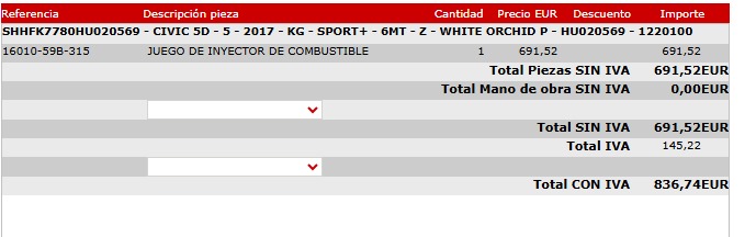

Cuánto te cobraron, 1400 igual?
Lo tienes desglosado para ver las referencias?
Tengo la captura del precio de los inyectores, que le pasaron a mi mecánico, por parte de la Honda.
Adjunto la foto con la referencia del juego y su precio, actualmente.
2 Me gusta
Eso sin las gomas ni nada? Madre mia…
¿A que gomas te refieres?
