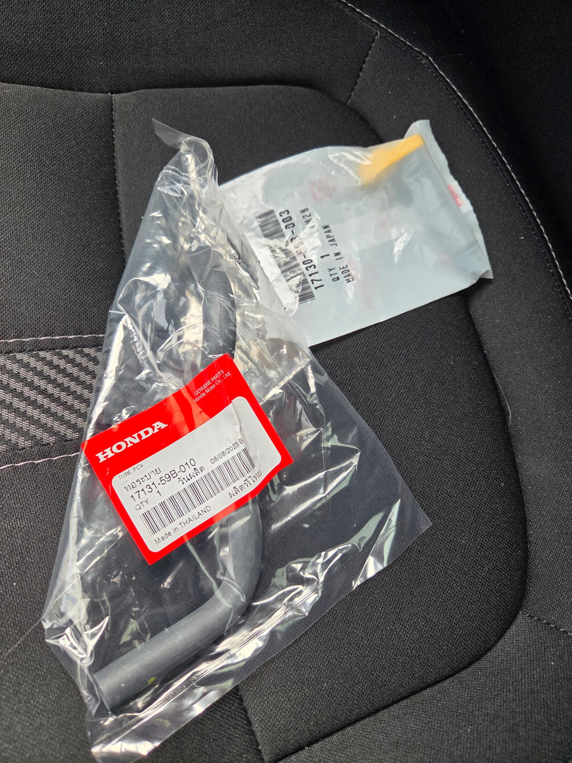

Tenemos numerito del manguito nuevo?
Yes!!
Manguito: 17131-59B-010 (el anterior acababa en 000)
Abrazaderas: 95002-41250-04
Válvula de control de presión de aire: 17130-59B-003

Lo prometido es deuda, que me acaban de dar precio y los he dejado encargados.
Manguito: 17131-59B-010 (el anterior acababa en 000) - 23,05 euros
Válvula de control de presión de aire: 17130-59B-003 - 44,19 euros

Actualización: me avisaron que el pedido iba a tardar, porque no le aparecía plazo de entrega (entiéndase que no estaba entre los repuestos que tienen ya en España)… Me esperaba meses esperando por lo que cuenta aquí la gente con sus conces…
Ha tardado la LOCURA de 11 días en llegar.

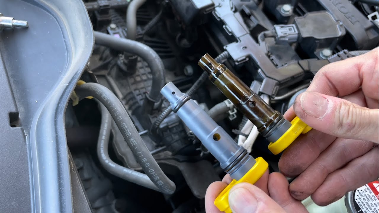

De primeras, el tubo está mil veces más duro que el del motor. Será curioso ver si es igual de grueso o hay además alguna diferencia más.
Morrillu: próximas actualizaciones en mi hilo
Confirmado que es mucho más duro a no ser que se vaya degradando con la temperatura
Pues otro por aquí que ha pedido el manguito y la válvula para cambiarlos, en mi caso ha sido un total de 67’24 € las dos piezas y en principio disponibles este viernes :innocent:

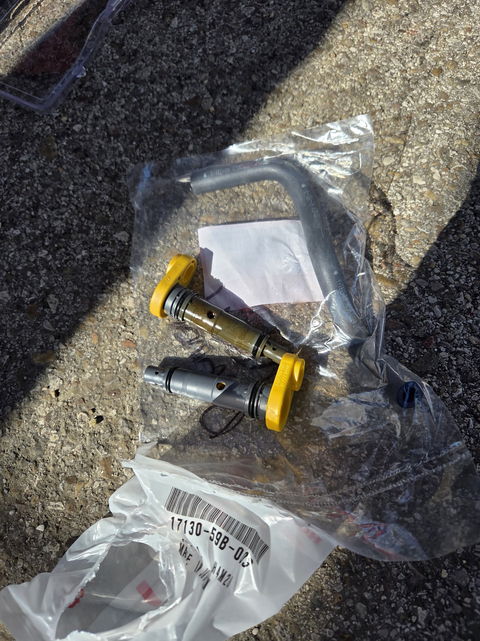

Pues habemus válvula y manguito duro

Bueno, pues Pcv cambiada por aquí, el manguito no he tenido cojones a sacarlo, le he quitado las arandelas pero estaba pegado de narices, parecía casi soldado así que se lo dejaré a mi mecánico que no quiero romper nada por animal.
