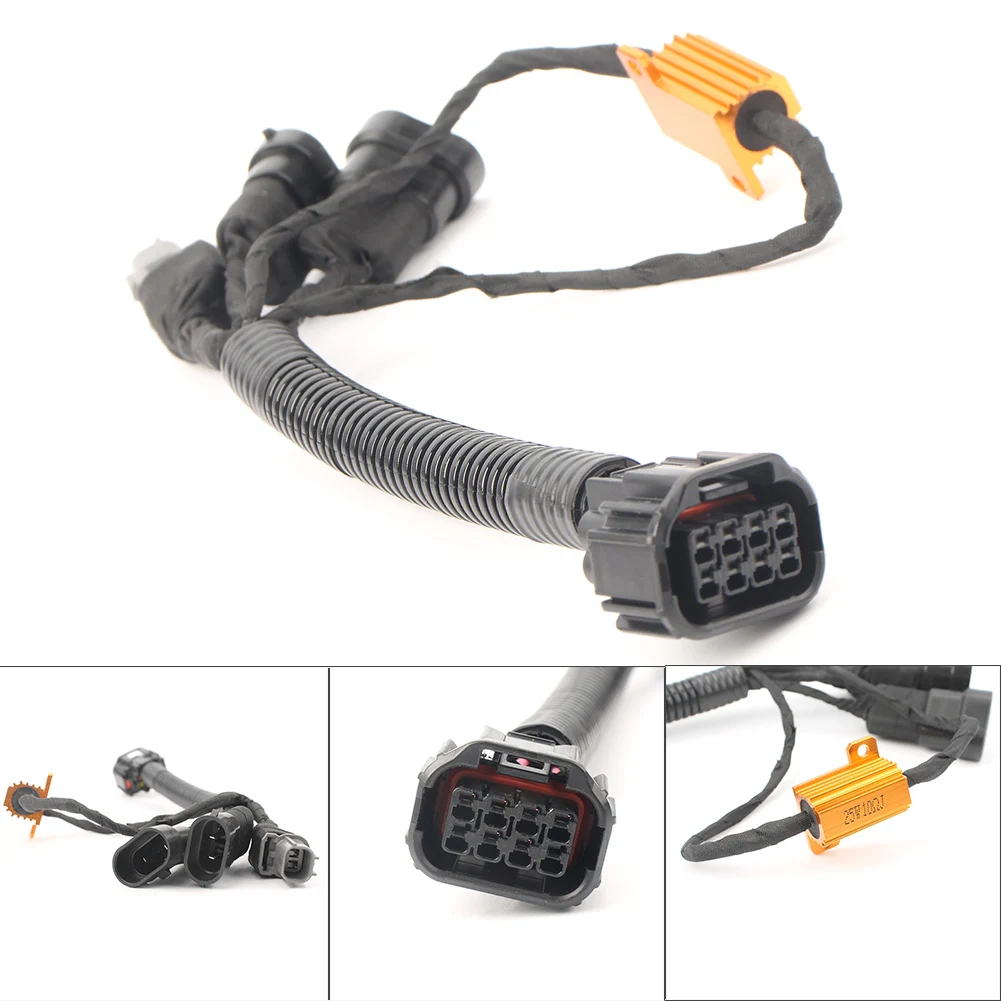

Para los adaptadores, aunque ahora ya los venden en todos los sitios, y los hay de precios de hasta 80 euros o más en páginas americanas, yo cogi estos, y todo funciona perfecto, sin errores en centralita, largas automáticas sin problemas y ni si quiera con el start and stop hace un extraño las luces como sí hacían las halógenas, asi que genial. Decir que hay que coger dos,uno para cada faro:
€ 12,78 20%OFF | Arnés para faros LED, halógeno, OEM, para Honda Civic Touring/ Si / LX / EX 2016-2018 y Civic Tipo R 2017-2018
