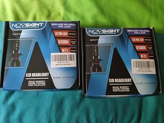

Bueno, pues luces pedidas
Cuales pediste al final?
Estas

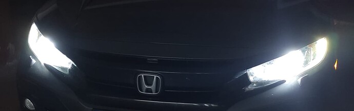

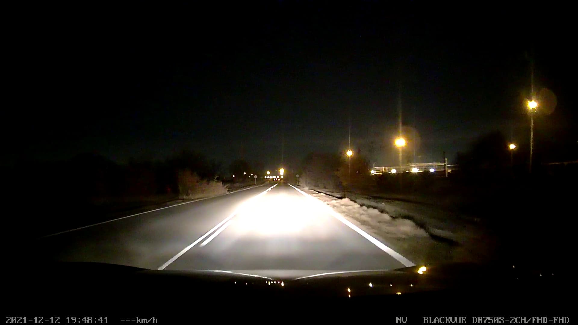

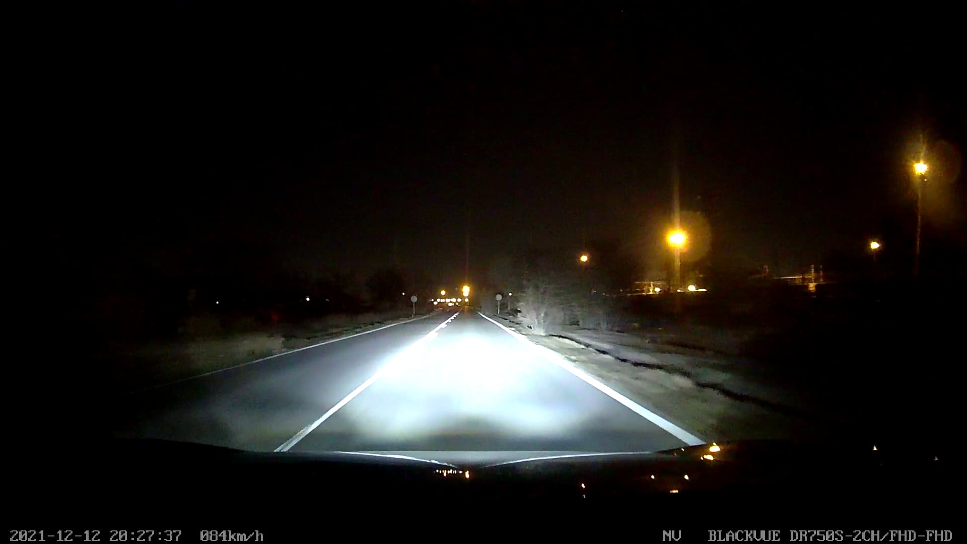

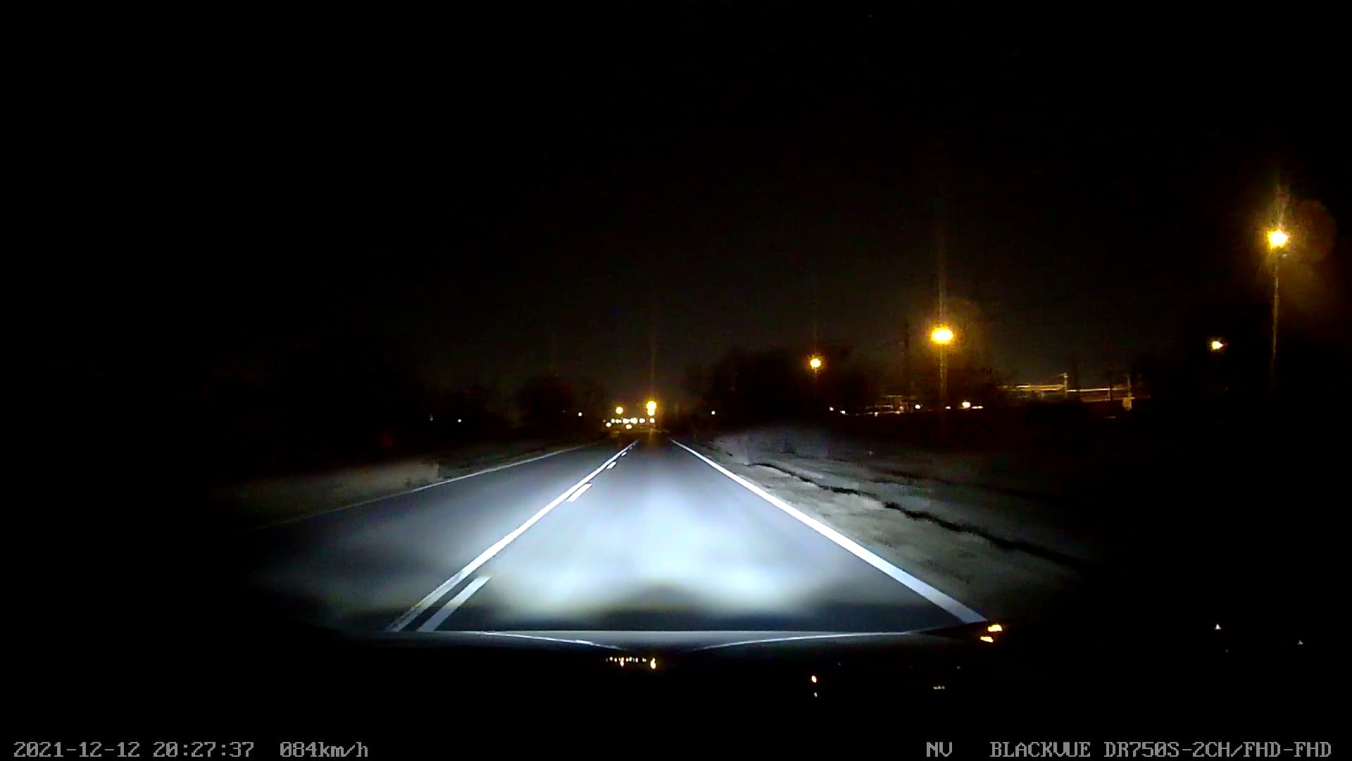

Yo lo tengo claro después de tres años ya se notaba el bajón esta vez tb puse largas y es bestial llevo dos días con las largas y nadie me.dio ráfagas aún y de verdad que en mi vida vi un coche alumbrar tanto
Fotos largas y cruce

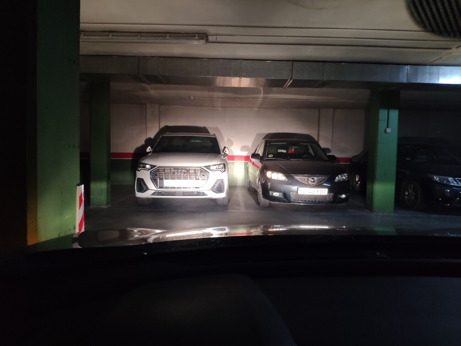

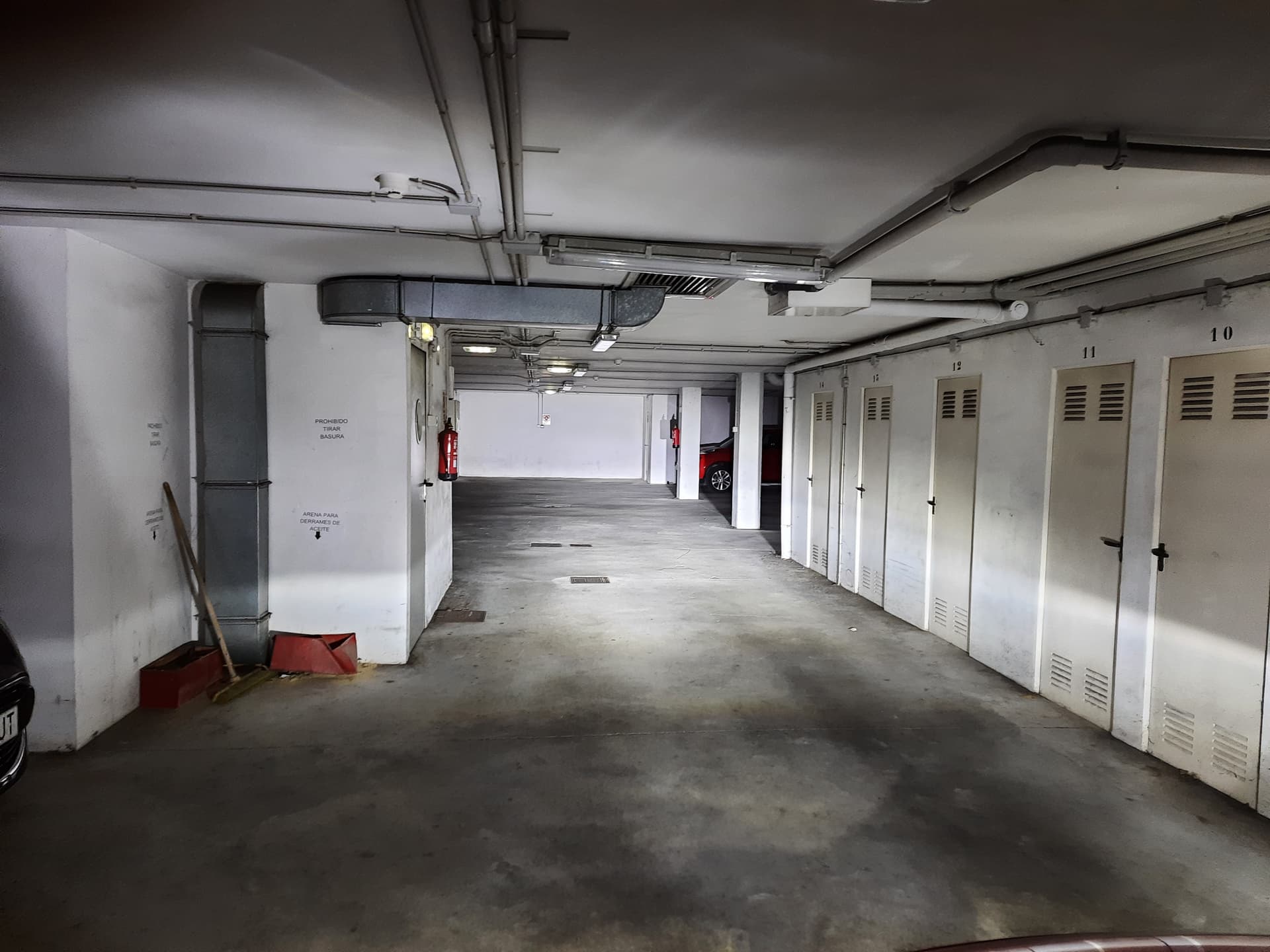

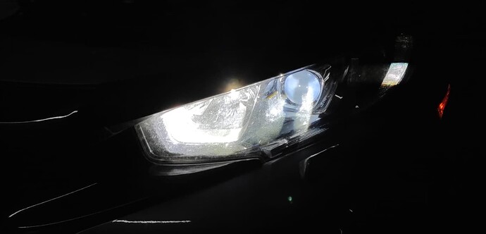

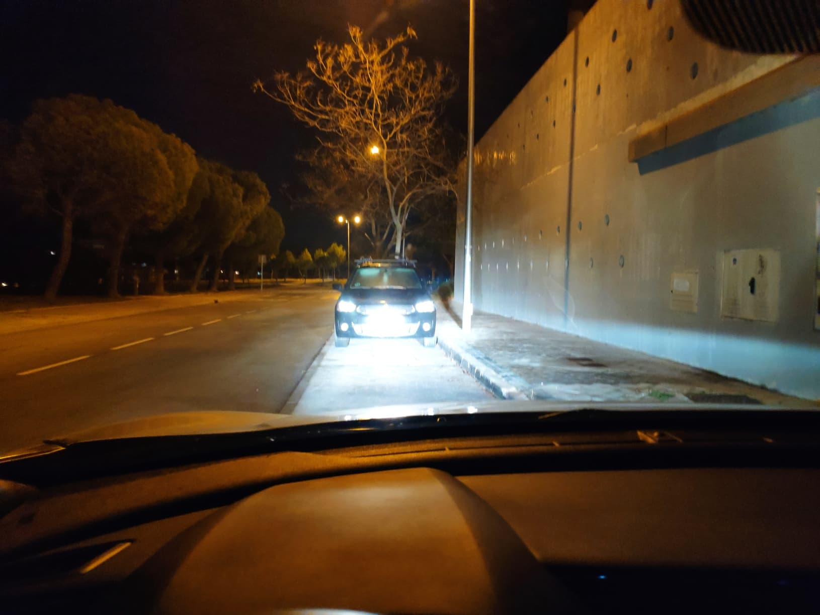

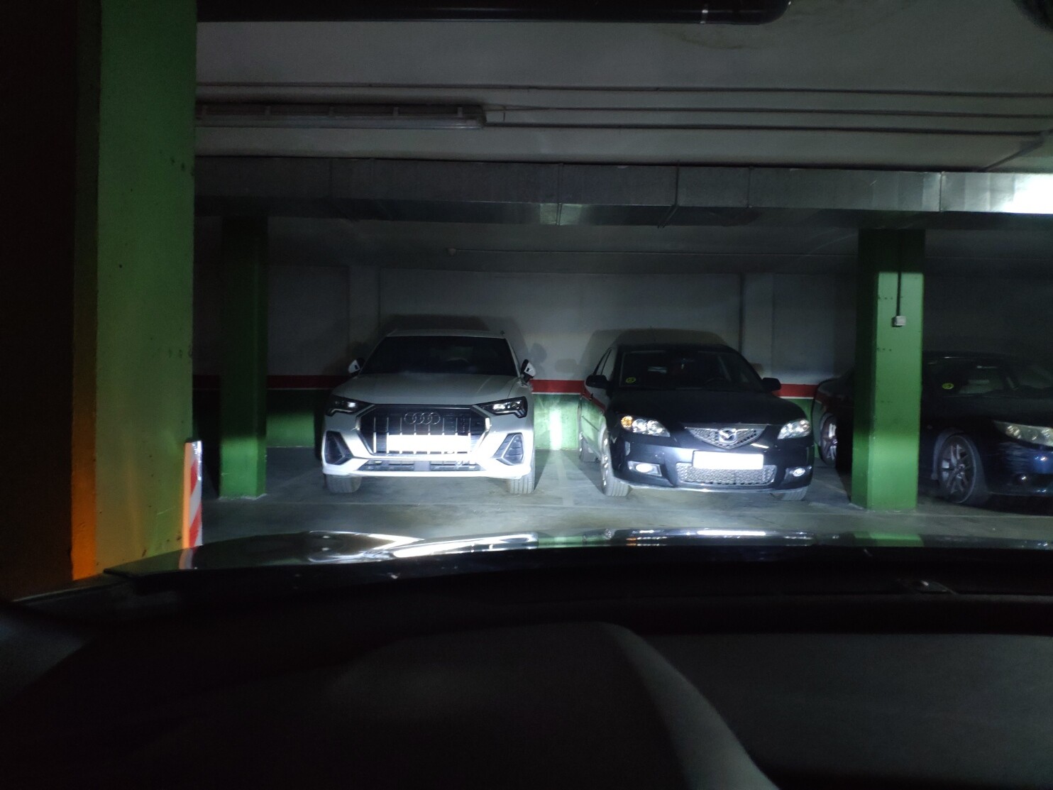

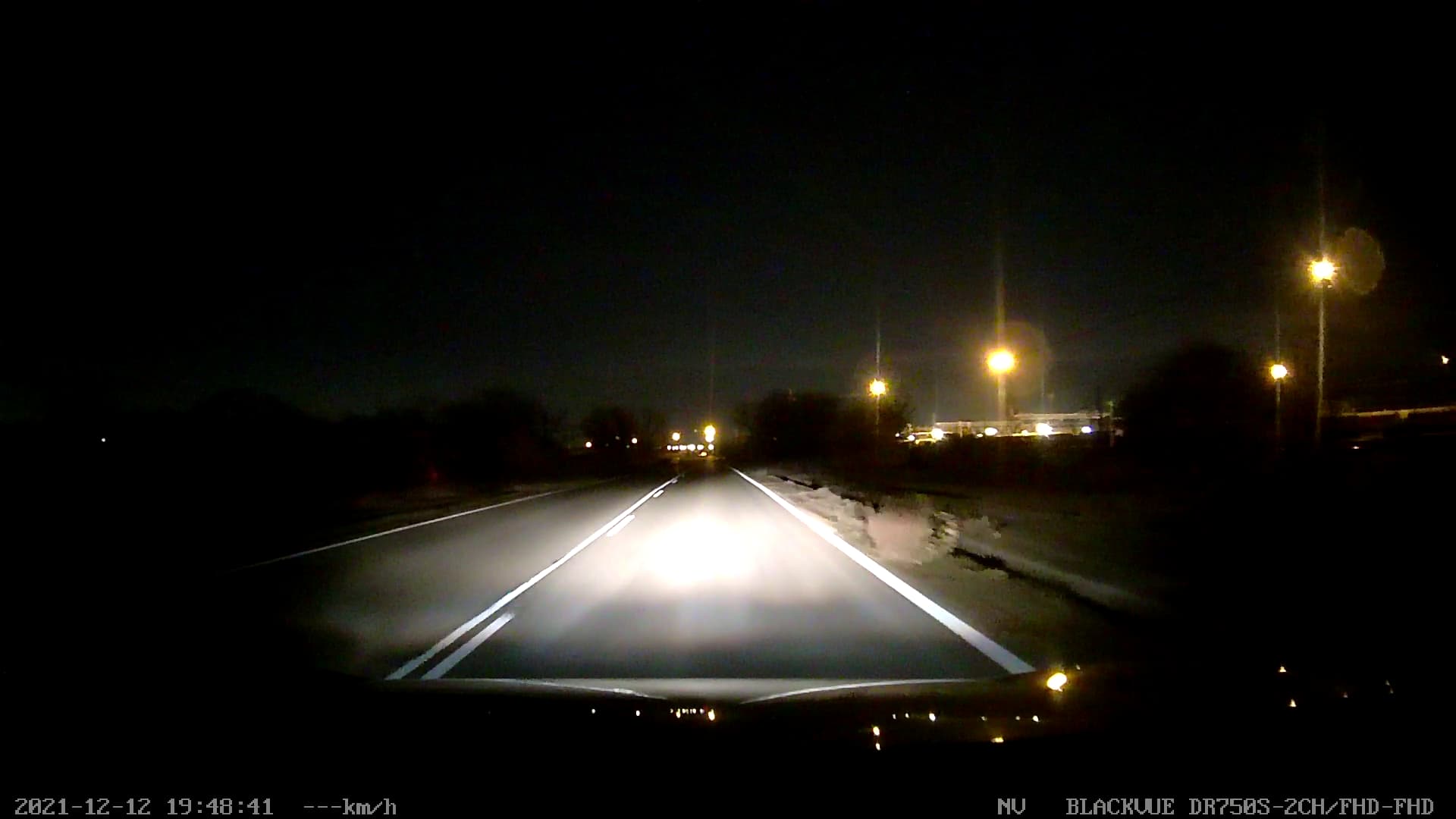

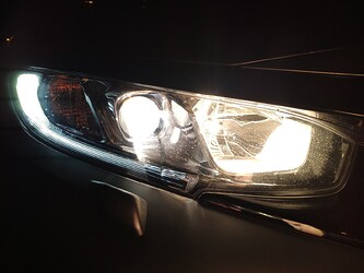

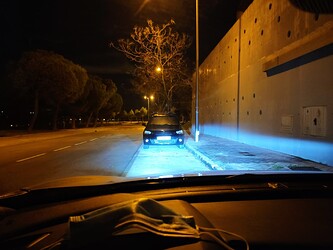

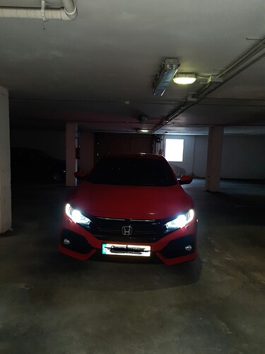

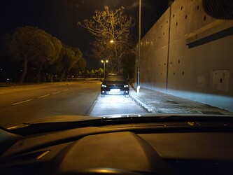

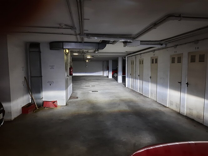

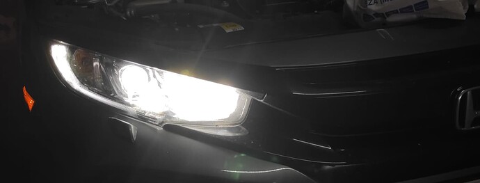

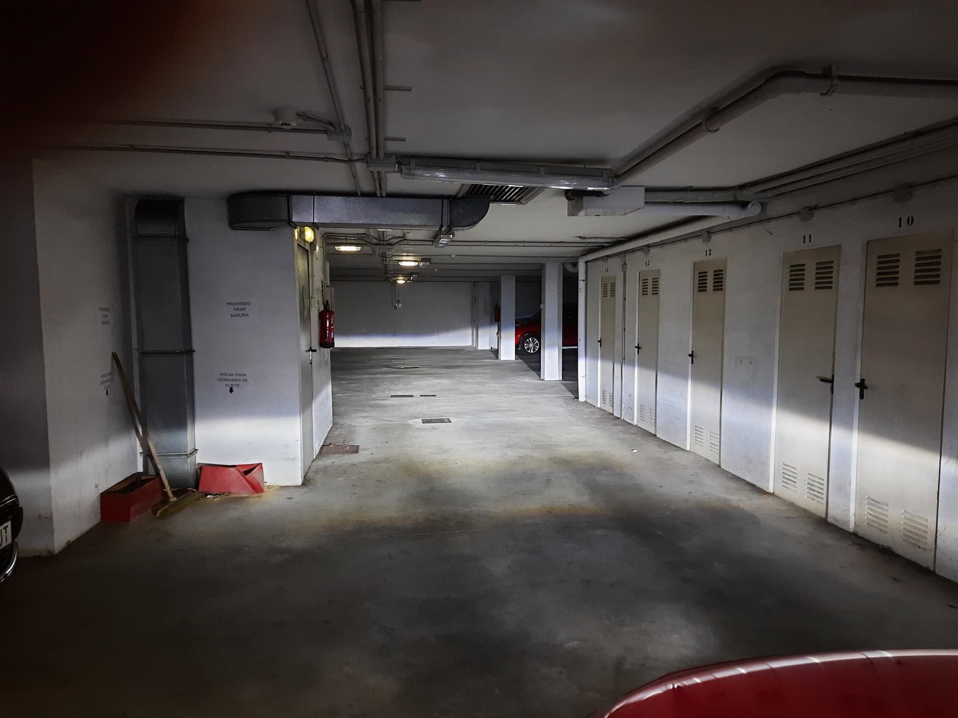

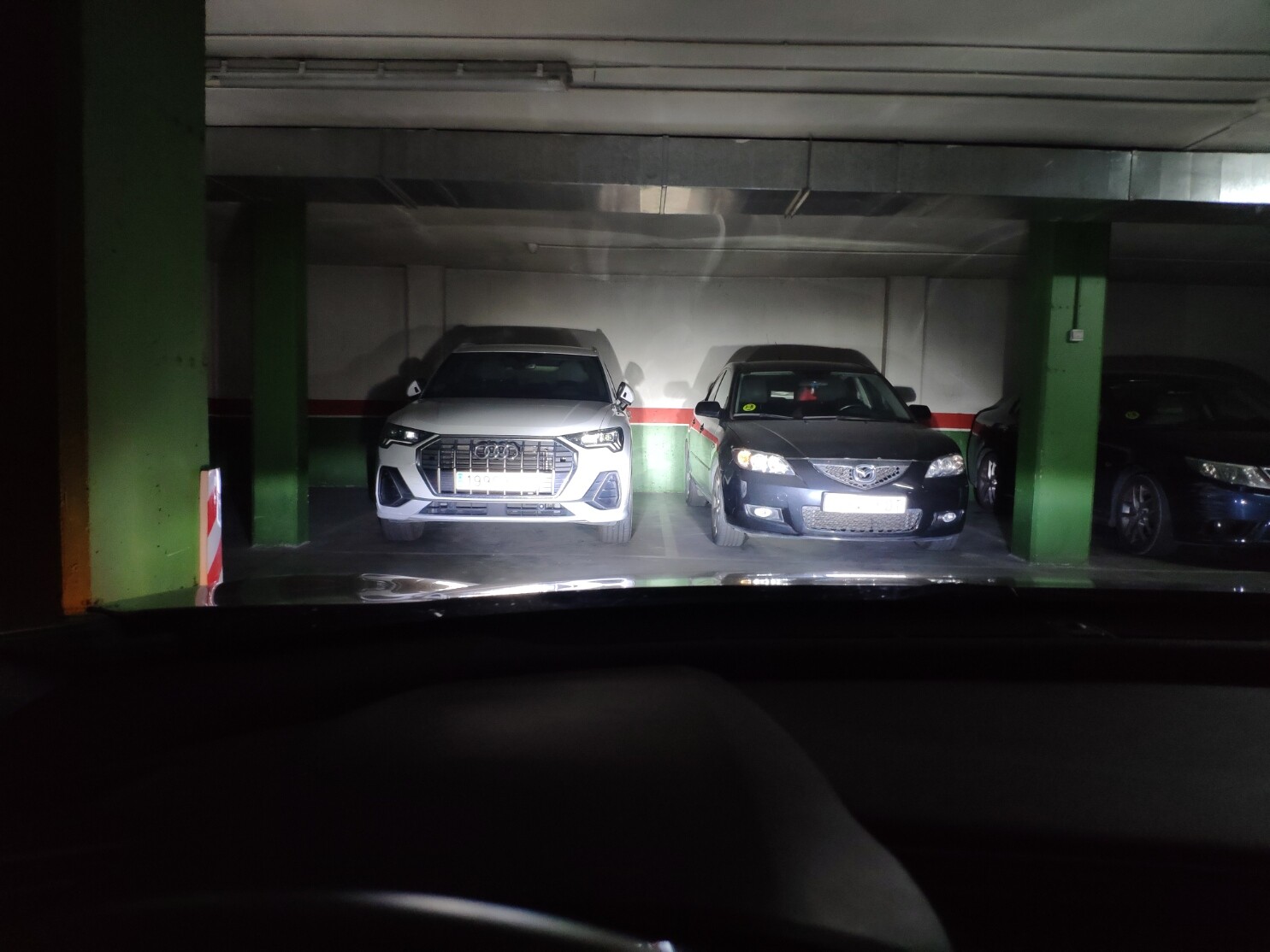

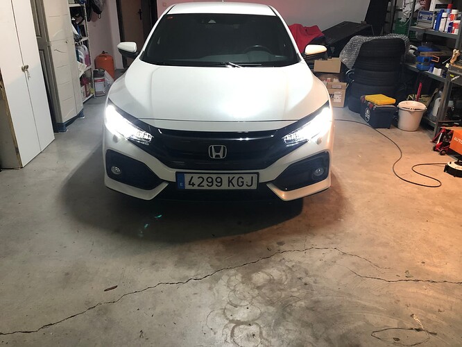

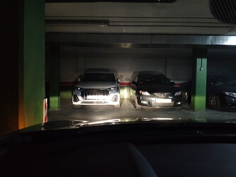

Pues aquí otro que ha caído…
pego un par de imágenes para comparar (izquierda antes, derecha después).
El faro en sí:
En el garaje
cortas
largas
En donde las he cambiado (en la foto parece más azules de lo que son)
cortas
largas

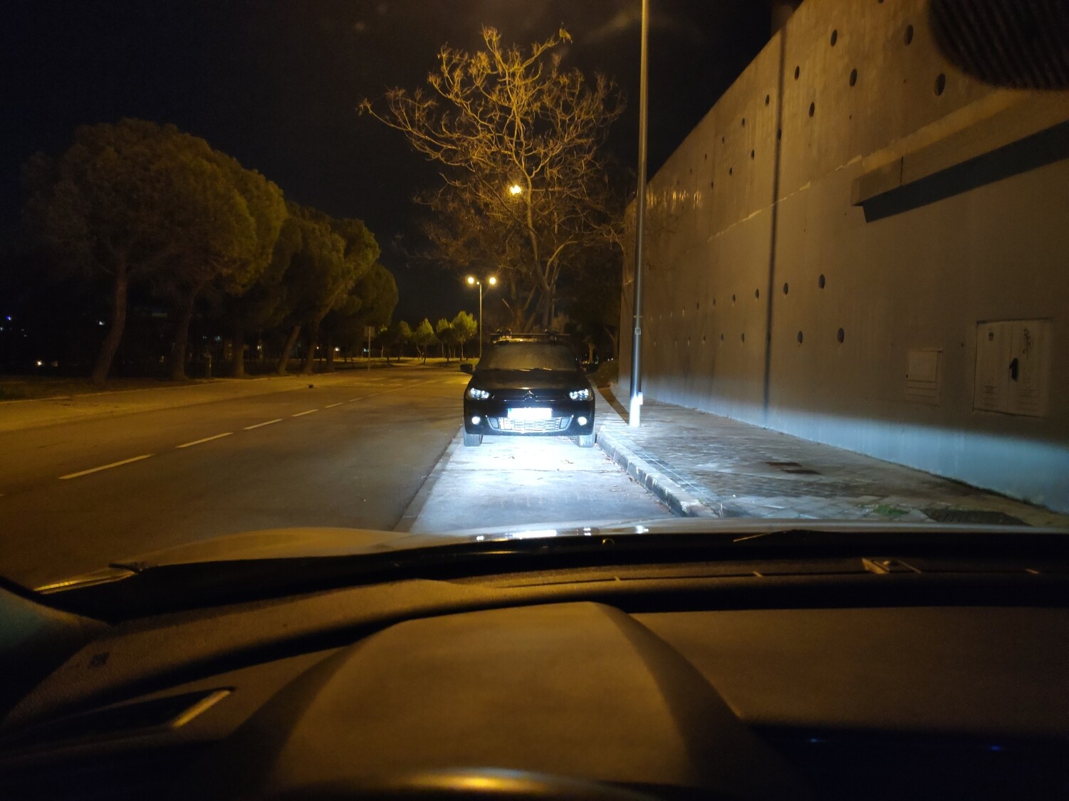

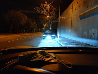

En carretera
cortas
largas

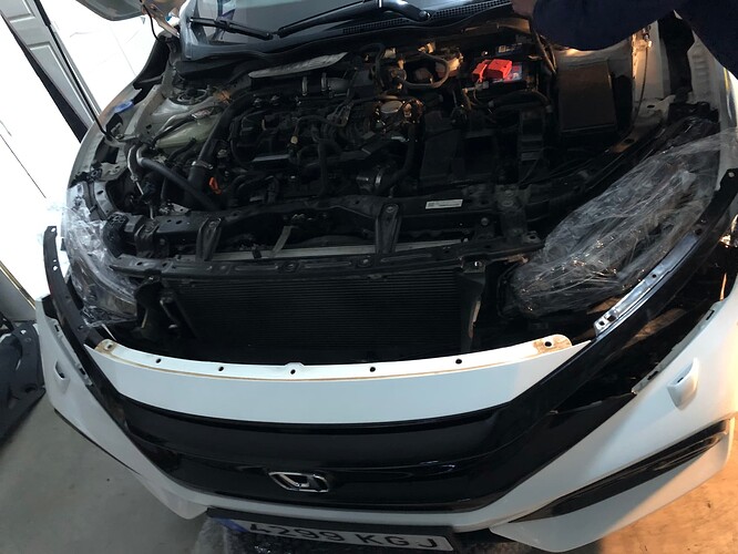

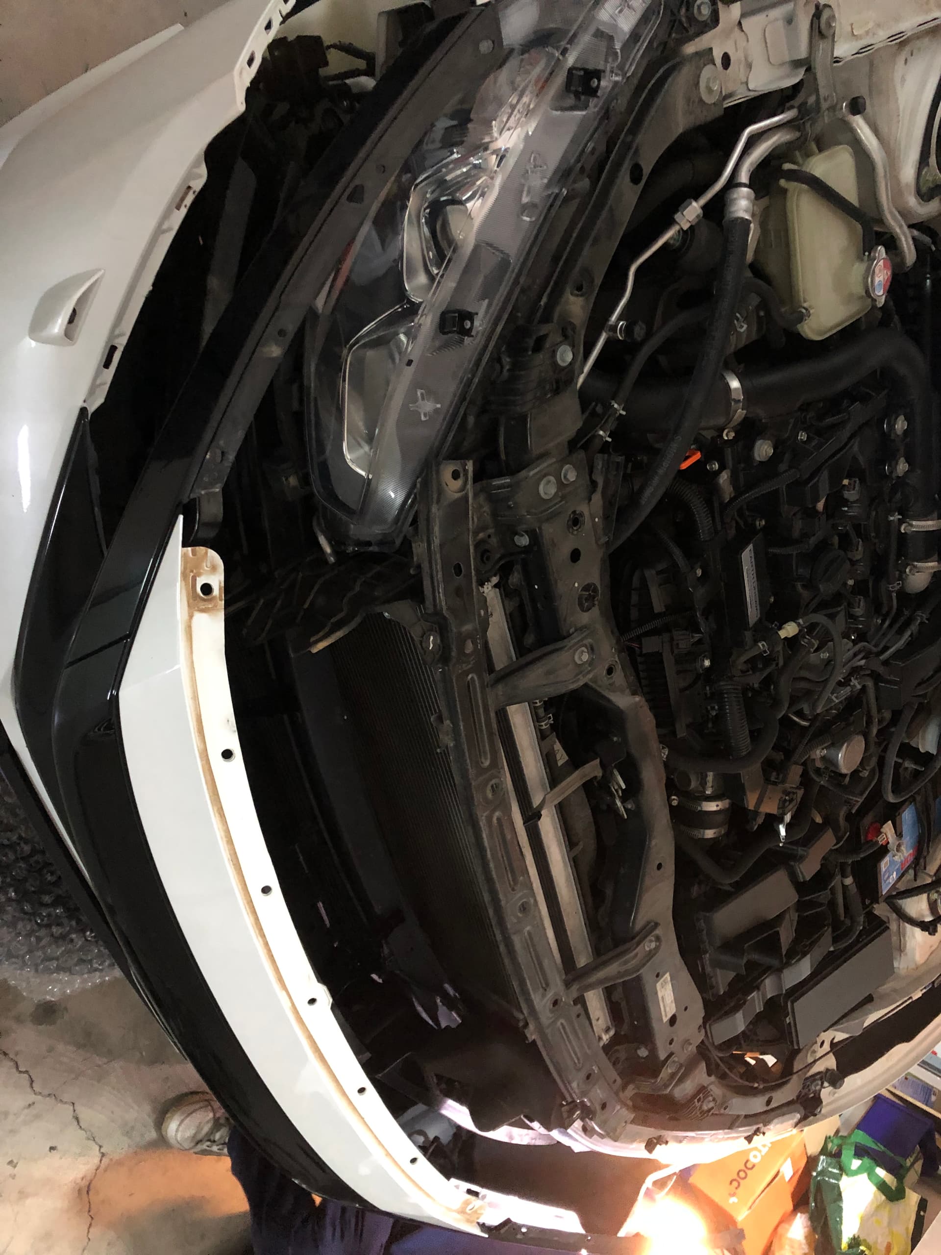

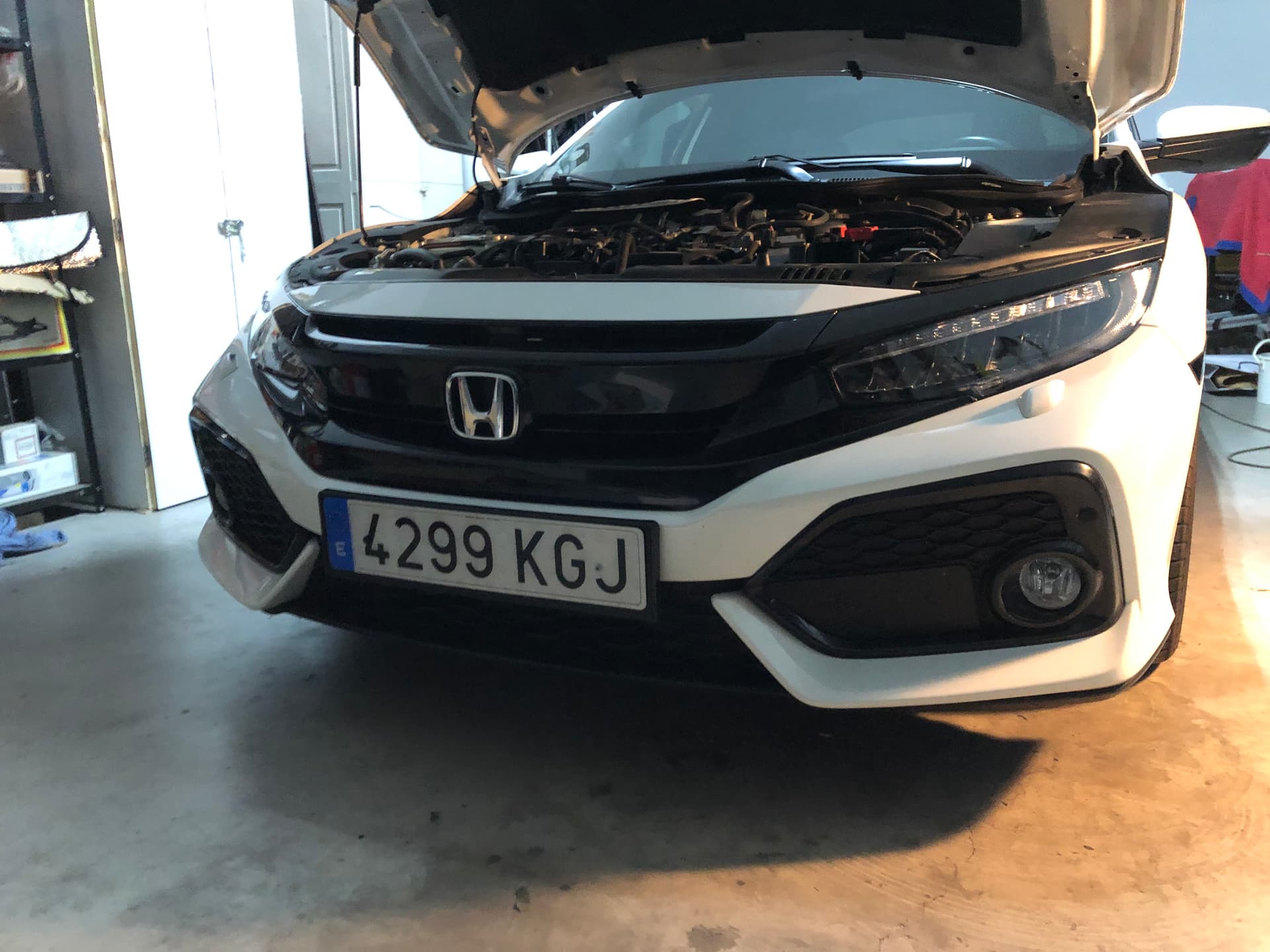

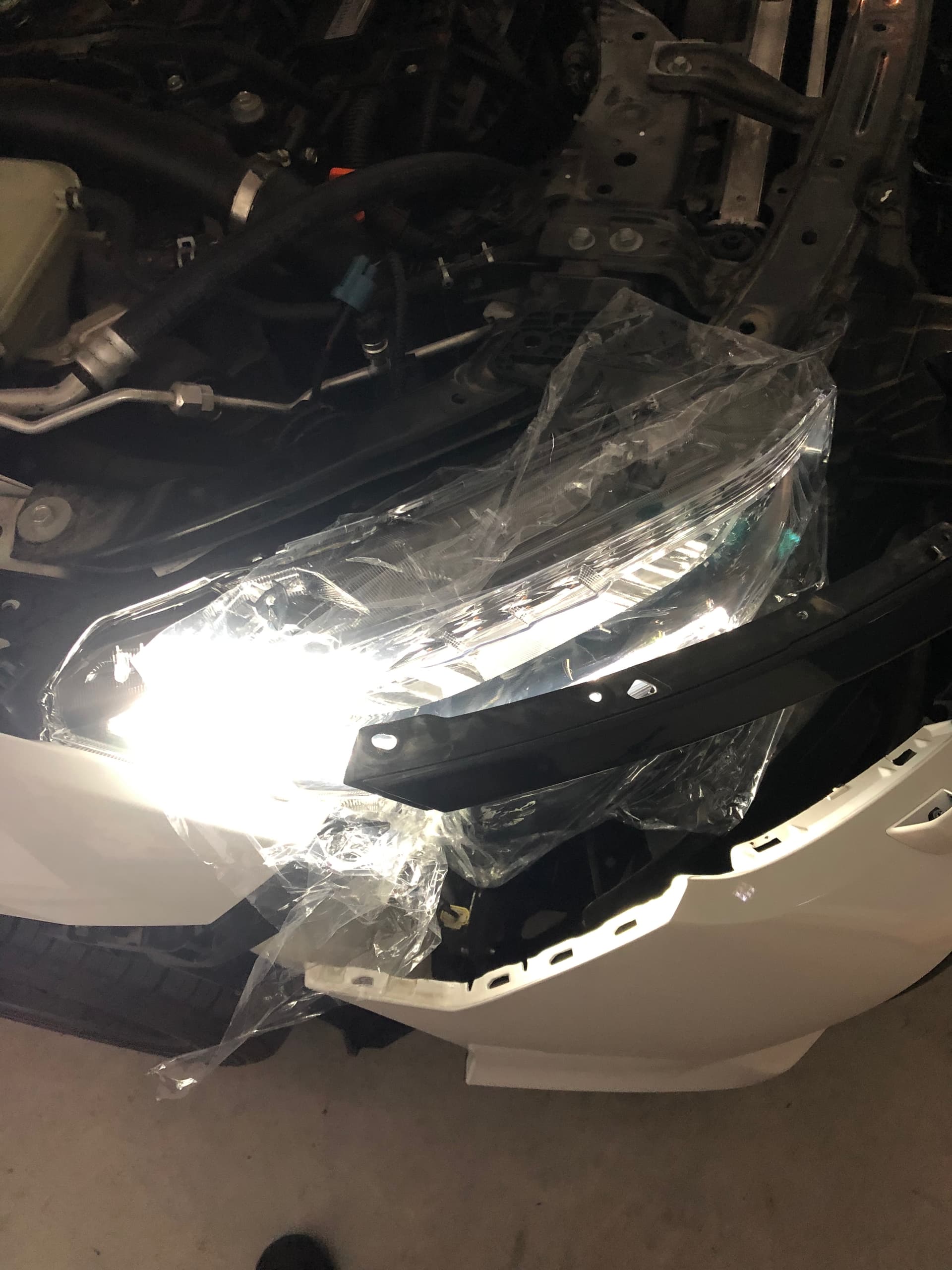

Nuevo ELEDGANCE NAVI por aquí :backhand_index_pointing_left:
Este es el enlace de los faros delanteros que compre. En mi caso no fue por la web oficial sino por otro suministrador aún más barato con el que tenía descuento (suma performance).
La compra un éxito, aproximadamente 350€ al cambio de dollar, no se pagan aranceles de aduanas por que suministran desde Francia.
Pedido 7 días en casa. Plug & play (OJO solo válidos para sustituir HALÓGENOS).
Vienen con sus homologacion CE y E9 junto a una numeración todo grabado en el faro como los OEM. Por email te mandan certificado. Pronto comenzaré como ya hizo @Omar1985 @juandemata y los meteré en ficha como ya hice con los muelles.
Montaje 2horas con ayuda.
Cualquier cosa me mandáis mp y os ayudo.

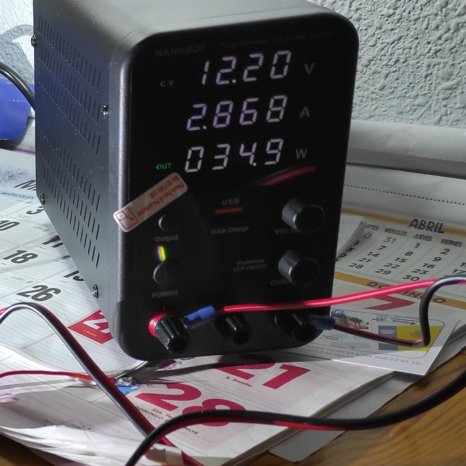

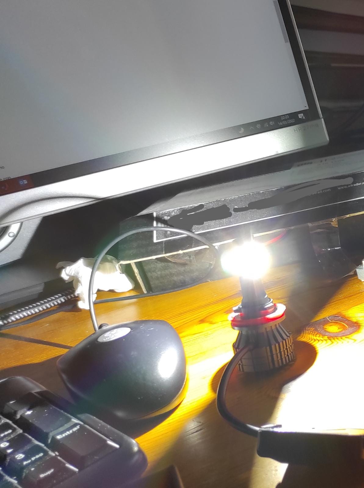

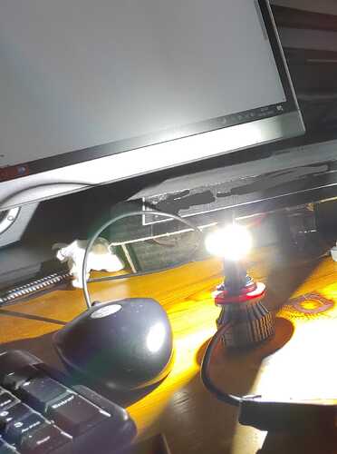

Hola @honda-astur
He comprado las mismas bombillas que tú, y pese a que son agradables, son una metida.
Me explico:
Dicen que dan 55W y 60W respectivamente, pero cuando las alimentas con una fuente ajustable, se ve esto:
Es decir, son 35W y gracias.
En cuanto a las largas, alguien ha hecho lo mismo en amazon y más de lo mismo:
Esto es 42W.
Tal vez sea mejor pedir una de menos W que son más baratas.
Saludos
Foto de la medida que el foro al ser nuevo solo me deja subir un elemento:

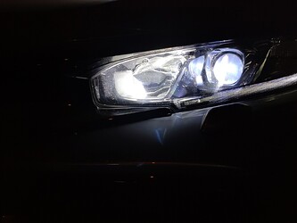

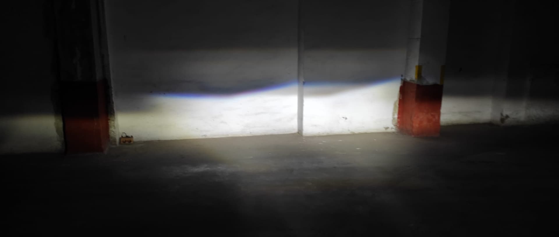

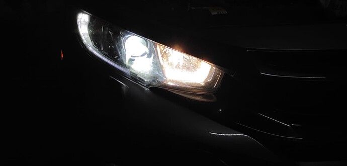

Una comparativa a quien le interese. He conseguido con los Koyoso que la luz sea igual que los led de dia.
Primero LTPAG cruce (mas azul q led de dia) y Oscar Cool Blue Intense en Largas:
Luego LTPAG cruce y Koyoso en largas:
Finalmente las dos Koyoso en ambas:
Queda bonito
La duda que tengo es si tengo que girar las de cruce, porque el corte con las LTPAG era perfecto y ahora con las Koyoso veo algo raro:
Qué opináis? Hay algún procedimiento de ajuste?
Saludos
Puede que tengan posición de montaje… dales la vuelta y pruebas.
