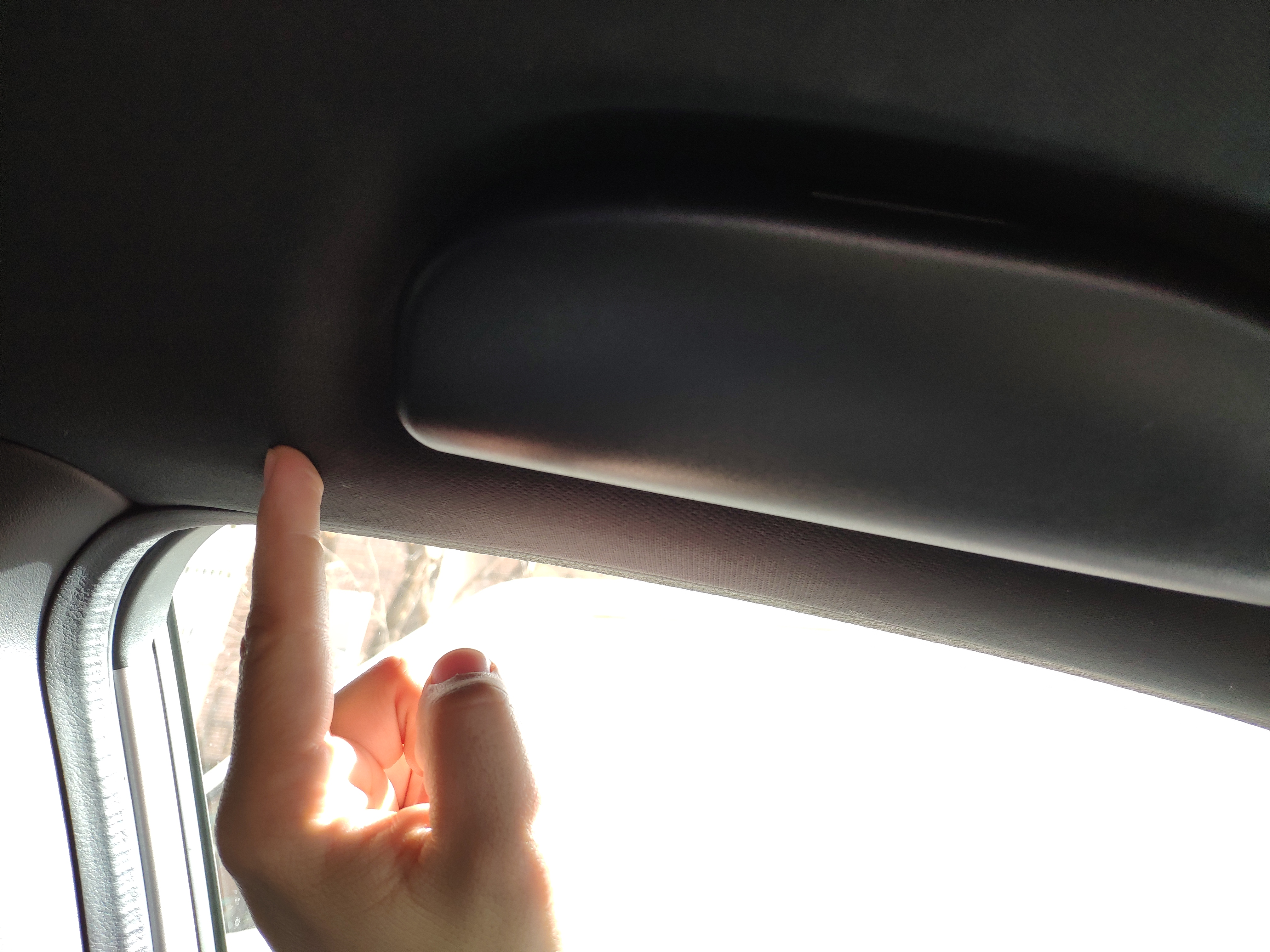

Yo encontré el que tengo al lado de mi oreja (el único que oigo), está aquí :
Y no, no es por el portagafas (lo puse la semana pasada y llevo con el grillo meses). Si presiono justo donde el dedo, deja de sonar. Se os ocurre alguna idea para silenciarlo?
Yo lo tengo igual, pero me he dado cuenta que es la ventana, al estar arriba del todo hace ruido, no sera lo mismo?
