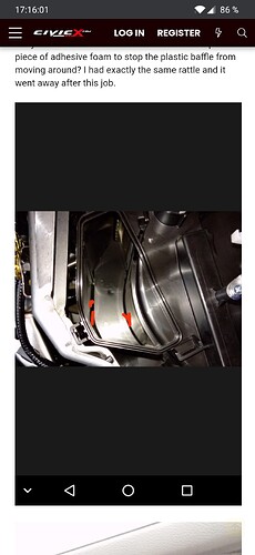

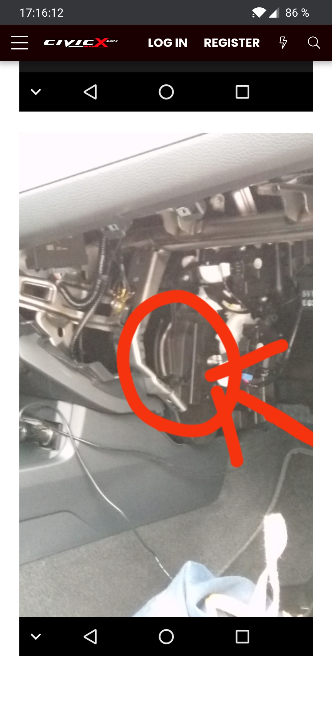

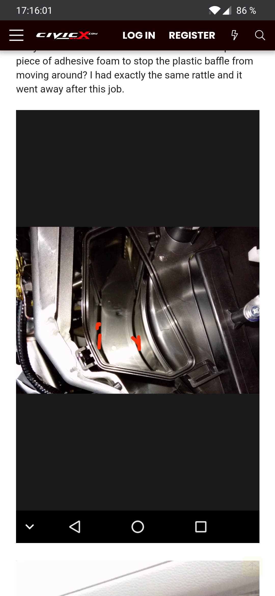

El de la zona central es justo detrás de la tablet y suena como un grrrrrr a veces a ciertas rpm (sobre las 1500rpm)? Lo digo porque ese grillo yo le tuve y le solucione pero tienes que desmontar la guantera para acceder al lateral derecho de la consola centra/salpicadero. Es el acumulador de calor, un carambuco de plástico formado de dos piezas (que es lo que vibra, esa unión entre ellas) donde nacen las salidas de aire de los pies de delante.
